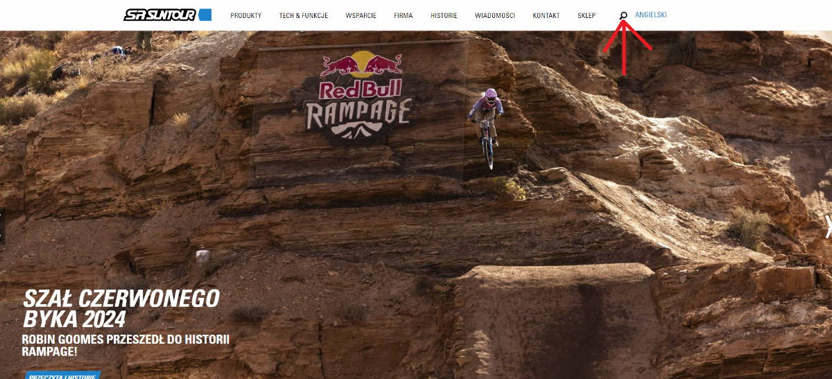

Numer seryjny idzie sprawdzić na stronie Suntoura https://www.srsuntour.com/pl/home/ potem naciśnij strzałkę w te kółeczko co ci pokazałem na obrazku i wyskoczy ci rubryka gdzie możesz podac numer seryjny amorka.

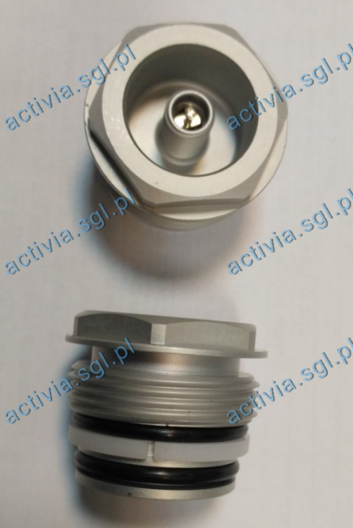

@c1ach podałeś link całkowicie innego korka niż ten co kolega potrzebuje. To sa juz modele po 2018 i tam są inne korki niz ten z podlinka do starych modeli NCX na które jeszcze nachodziły pokrywy a w tych nowych się tylko zakręca zaślepkę zaworu. Gwint w obu korkach jest ten sam https://activia.sgl.pl/cena/czaci-zamienne/korki/zaworlw-powietrza_korek-zaworu-powietrza-suntour-ncx-o-goleniach-30mm/1673 -
