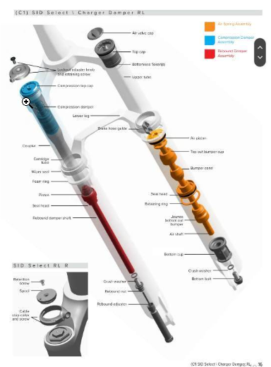

  2. Troche druciarstwo ale mocowanie solidne. Wystarczajace do odkrecania takich polaczen. Gorsze odkrecaly sie. Tutaj jeszcze podgrzalem delikatnie aby cieple bylo, ale na nic. To jest klejone, jak na razie nie do ruszenia. Szkoda. Wczesniej mialem, mam Recona. Tez blokada poszla. Ale udalo sie naprawic malym kosztem. Ogolnie SID jes spoko, ladny, fajne 35mm, bije Recona wagowo i pod wzgledem kultury pracy. Ale gownolit jak widac. Ehhh. Zobaczymy co dalej. Mam go na gwarancji, ale jak widac sam lubie pogrzebac i nie wiadomo czy uznaja bo grzebane. Ale nic nie zmienione. Ciekawostka - Recon ma okolo 35tys.km moze wiecej zrobione i tylko olej na czas wszystkie oringi gumki itp w oryginale, nic nie cieknie trzyma cisnienie, tlumi prawie jak SID, pancerny jest.
  3. No niestety, nie da sie tego odkrecic a zrobilem fajna dzwignie zaciskowa z mostka. Fajnie zacisnal 4 srubami nie uszkadzajac ale to nie wystarczylo rzeby odkrecic. Jest na maxa zaklejone. Nie mam pojeca jak to odkrecic.
  4. Ooo to dzis rozbieram. Nie przelal sie olej. Zaraz obczaje jeszcze raz instrukcje
  5. Tak zrobilem. Moze ktos z kolegow to rozkrecal i moze pochwalic sie doswiadczeniem? Jakbym go odkrecil bylo by wiadomo. Ale jest sklejony na maxa. Raczej uszkodze niz rozkrece. W tej rurce sa mini dziurki, po co one? Tamtedy ucieka olej?
  6. A jak go zalac olejem? Odpowietrzyc? Wydaje mi sie ze nie ma tam oleju. Olej jest w czesci gdzie jest tlumienie powrotu i dziala ono w 100% ale tam gdzie jest blokada to nie mam pojecia czy jest. Czy wlewajac olej do komory gdzie jest tlumienie powrotu (czerwona) napelnia sie tez komora blokady (niebieska)?
  7. Cześć. Potrzebna pomoc. Mam SIDa select charger rl. Dziś podczas jazdy w terenie przestała działać blokada skoku. Zauważyłem to w momencie próby zablokowania amortyzatora. Tzn. wszystko funkcjonuje normalnie - manetka działa prawidłowo i steruje blokada na amortyzatorze. Po zablokowaniu amortyzatora nic się nie dzieje. Blokada jest wyczuwalna dopiero przy 70% ugięciu amortyzatora. Nie ma uszkodzeń mechanicznych amortyzatora a reszta działa prawidłowo. Znalazłem filmik jak dostać się do samego chargera ale nie potrafię go rozkręcić jak człowiek na tym filmie. Wyciągnę całego chargera i mogę odkręcić tylko dol. czyli te cześć na czerwono. Jest tam olej i wszystko działa prawidłowo. Cześć na niebiesko nie jestem w stanie rozkręcić jak na filmie. Jak to zrobić nie uszkadzając całości? Cześć niebieska wkręca się w rurę która nie ma punktu zaczepienia dla klucza. Co tam się mogło uszkodzić?

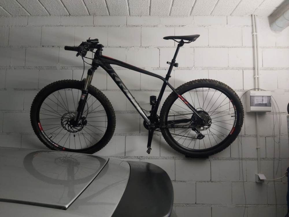

  10. Cześć. Potrzebuje Waszej opinii - mam taki pomysł. Chciałbym skompletować dwa zestawy kol do tego roweru z foto, bardziej na asfalt i bardziej w teren. Praktycznie codziennie dojeżdżam tym rowerem do pracy i aktualnie mam założone opony 2.2 Trial Kingi Continentala. Opony fajne w teren ale szybko się zużywają na asfalcie no i bieżnik maja tez nie mały. Na te 29 calowe kola założyłbym oponę bardziej grawelową o mniejszym bieżniku. Jako drugi komplet kół założył bym kola 27,5 z grubsza opona, 2.3 lub może 2.4. Oczywiści jeżeli taka opona wejdzie. Jeździłem na innym rowerze z oponami 2.4 i różnica w terenie spora na + dla opon. Nie ścigam się, nie zależy mi na wadze. Całość na tych samych piastach, tarczach, kasecie- tak aby podmiana była szybka. Co myślicie, czy to ma sens, czy warto bawić się w takie cos? Nie chce wydawać kasy na drugi rower typu gravel itp.
