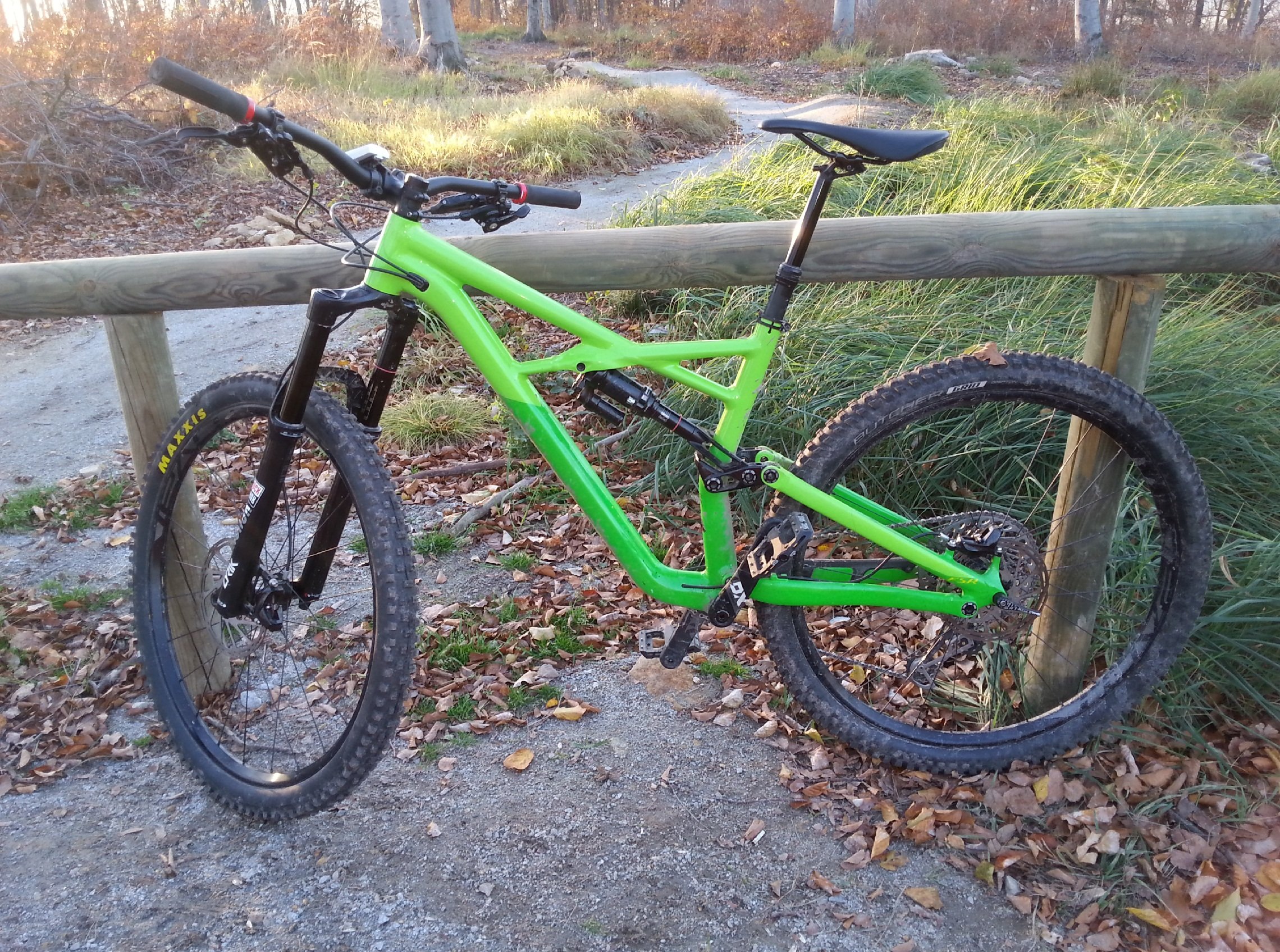

Cześć. Chciałem przełożyć tego Lyrika z jednej ramy do drugiej. Jedna ma sterówkę 110 mm, a druga 130 mm. I brakuje mi dosłownie 3 mm, aby obie śruby mostka objęły rurę sterową. Jedyne rozwiązanie jakie przychodzi mi do głowy to wymienić golenie razem z tą rurą. Istnieje może jakieś tańsze rozwiązanie tego problemu? Oraz ile to może kosztować i do kogo w tej sprawie się zwrócić?
Dzięki wielkie za linka. Co jak co, ale Reigna na 29 to bym się spodziewał na samym końcu. Żałowałem, że nie robią go pod duże koła, a tu proszę.
Wyposażenie takie jak w Moonie mam już w swoim rowerze tylko właśnie geometria mi się już nie podoba. Jestem ustawiony na jazdę Snabem, ale chciałem się dowiedzieć czy trapią go jakieś techniczne bolączki w stylu pękających lub odkręcających się śrub, pękających wahaczy i podobnych rzeczy zdarzających się w fullach do ostrej jazdy.
Cześć. Szukam ramy/roweru enduro na kołach 29. Wpadł mi w oko ten Snabb i chciałeś się spytać o opinie innych użytkowników czy ten rower ma jakieś szczególne wady? Jak oceniają go na tle innych rowerów.
