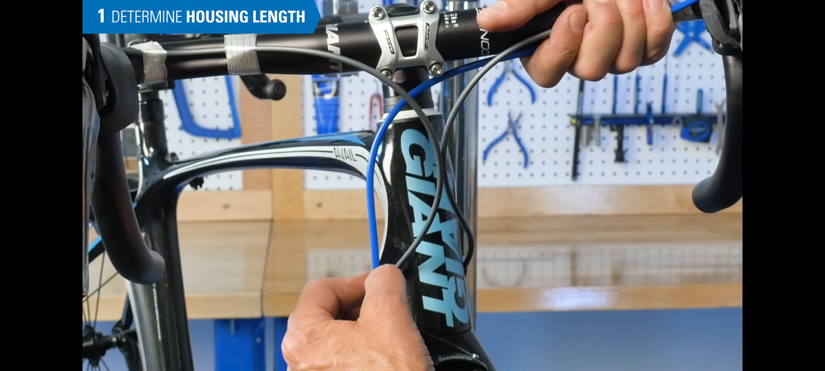

  3. Jak tak myślę to skłaniam się ku skrzyżowaniu ich wewnątrz ramy gdzieś pod bidonem ale dać je w tych teflonowych rurkach od pancerzy. Czy nie mogą się jednak krzyżować przed mostkiem jak na zdjęciu. Trochę wtedy miałbym napięte przez kierownicę aero.
  4. Cześć, czy można krzyżować linki przerzutek wewnątrz ramy? Wydaje mi się to złym pomysłem ale nie wiem jak rozwiązać swój problem: Tak jak na zdjęciach, zależy mi żeby przednia przerzutka wchodziła w ramę z prawej strony a tylna z lewej. Jednak obecnie mam to zrobione odwrotnie i nie wiem jak to zrobić, jeżeli je po prostu zamienię na wejściu ramy wówczas będą się krzyżowały wewnątrz ramy a zdrowy rozsądek podpowiada mi że to złe. Czy powinienem wtedy zmienić ich położenie na prowadzeniu pod suportem? Obecnie siedząc na rowerze wygląda to tak: przerzutka przednia mija ramę pod mostkiem z lewej strony, wchodzi w ramę z lewej strony i pod suportem z lewej strony. Tylna analogicznie wszystko z prawej. Czy jak zamienię je na wejściu do ramy wówczas mam również zamienić je na prowadzeniu pod suportem i wówczas tam będzie bezkolizyjne krzyżowanie? Czy jeżeli pod suportem dam tylna przerzutke po lewej stronie wówczas nie będzie mi szurać o ramę (wchodzi przecież w prawy tylny widelec)? Dzięki za pochylenie się nad tematem mam nadzieję że opisałem jasno swój problem.
