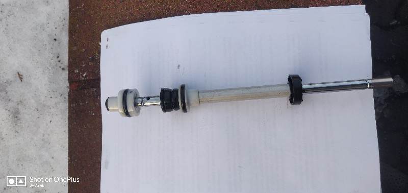

  10. Przy wkładaniu iglica odkręcona na max - widać cały prześwit w shafcie. Podkładki to 12,5x0,2 13,5x0,15 14x0,2 2szt 19x0,2 -2 szt. ułożone przypadkowo , ale próbowałem różnie. Temat zamykam bo już pewno nic w tej materii nie zrobię , może to tłumik bez blokady ze swobodnym przepływem oleju? / ale po co wtedy regulacja /.
  11. A oto fotka tłumika , korek nieoryginalny ale zrobiony na wzór pokrętło iglicy działa/po dokręceniu zamyka cały prześwit/
  12. Olej wysokość prawidłowa 87 mm , oring dobry , iglica wkręcona do oporu zamyka prześwit w shafcie , podkładki niepokrzywione , zmiana kolejności nic nie daje b być może to wersja bez sztywnej blokady tego nie wiem . Jutro dam foto rozebranego tłumika.
  13. W tłumiku , który posiadam brak blokady skoku pomimo wkręconej całej iglicy do regulacji wolnej kompresji.Stan oleju prawidłowy .Tłumik rozebrałem , i ponownie skręciłem jak na dostępnych fotkach , w platformie jest kilka podkładek. Nie zauważyłem wyraźnej zmiany w pracy amorka regulując wolną kompresją. Amorek to circus expert przerobiony na dual air/ sprężyna powietrzna z reby/
