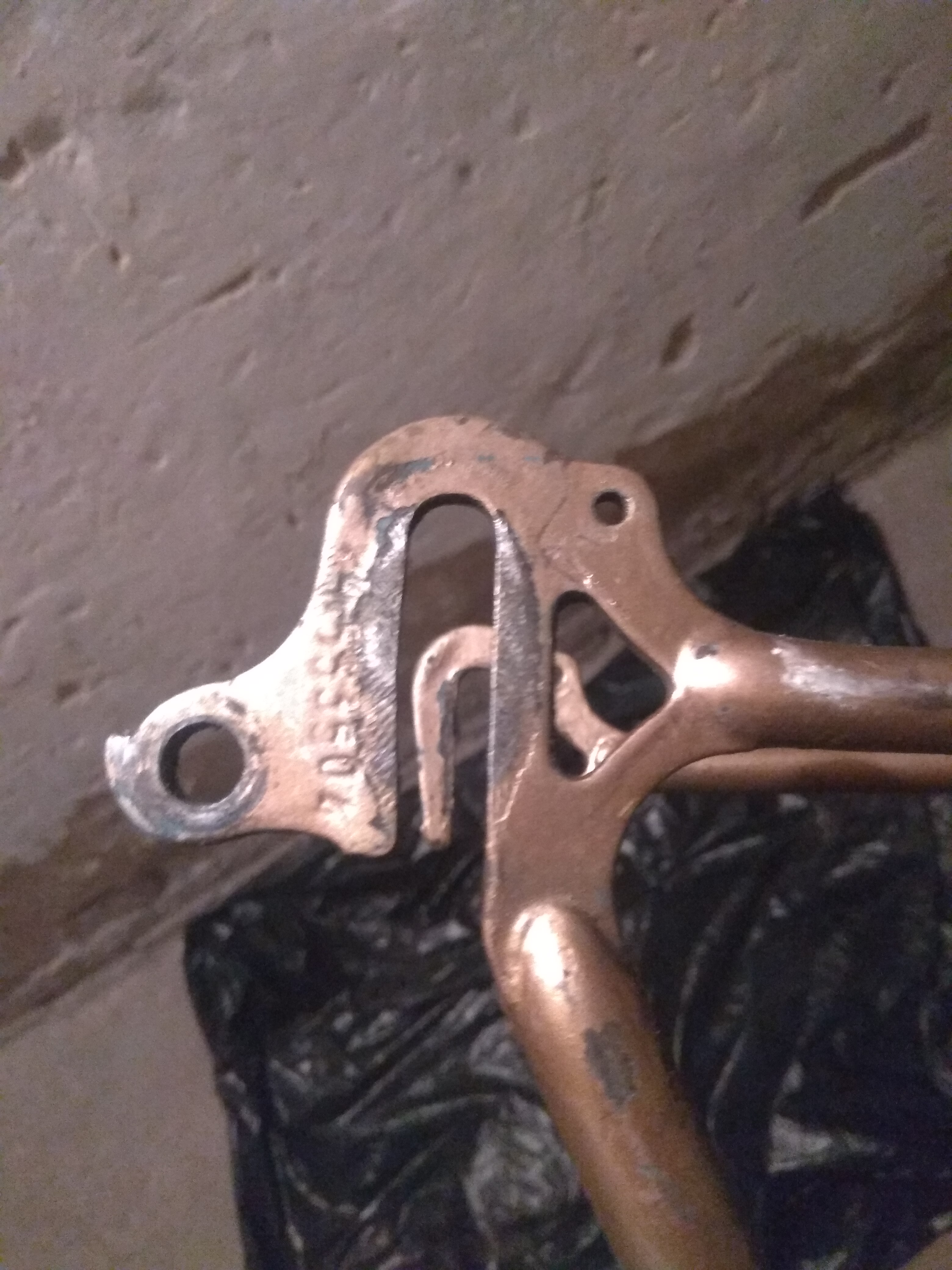

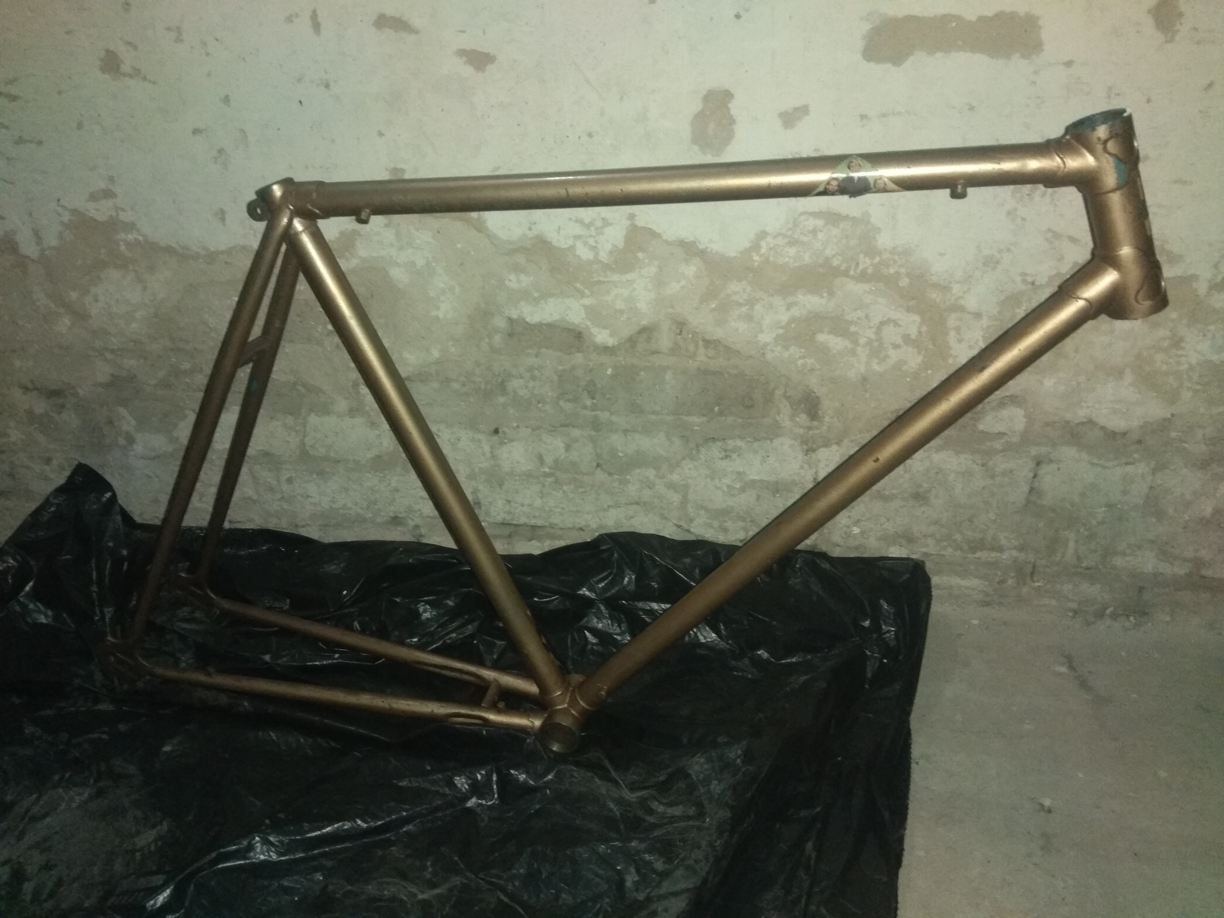

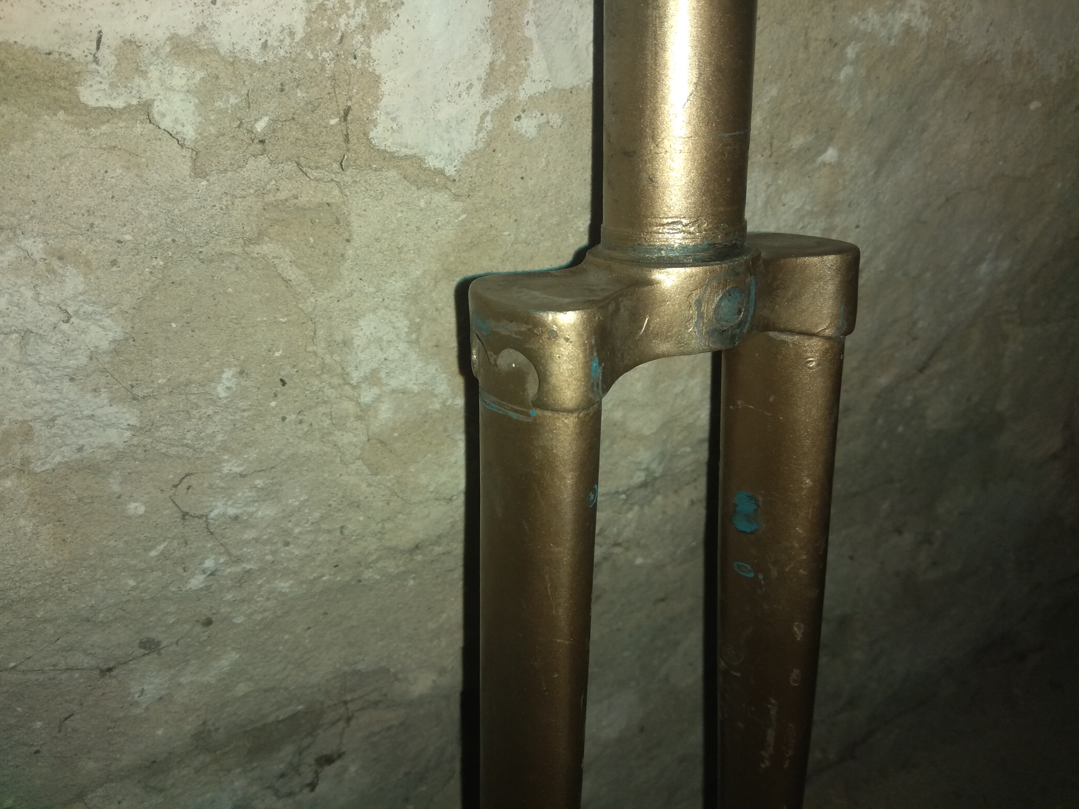

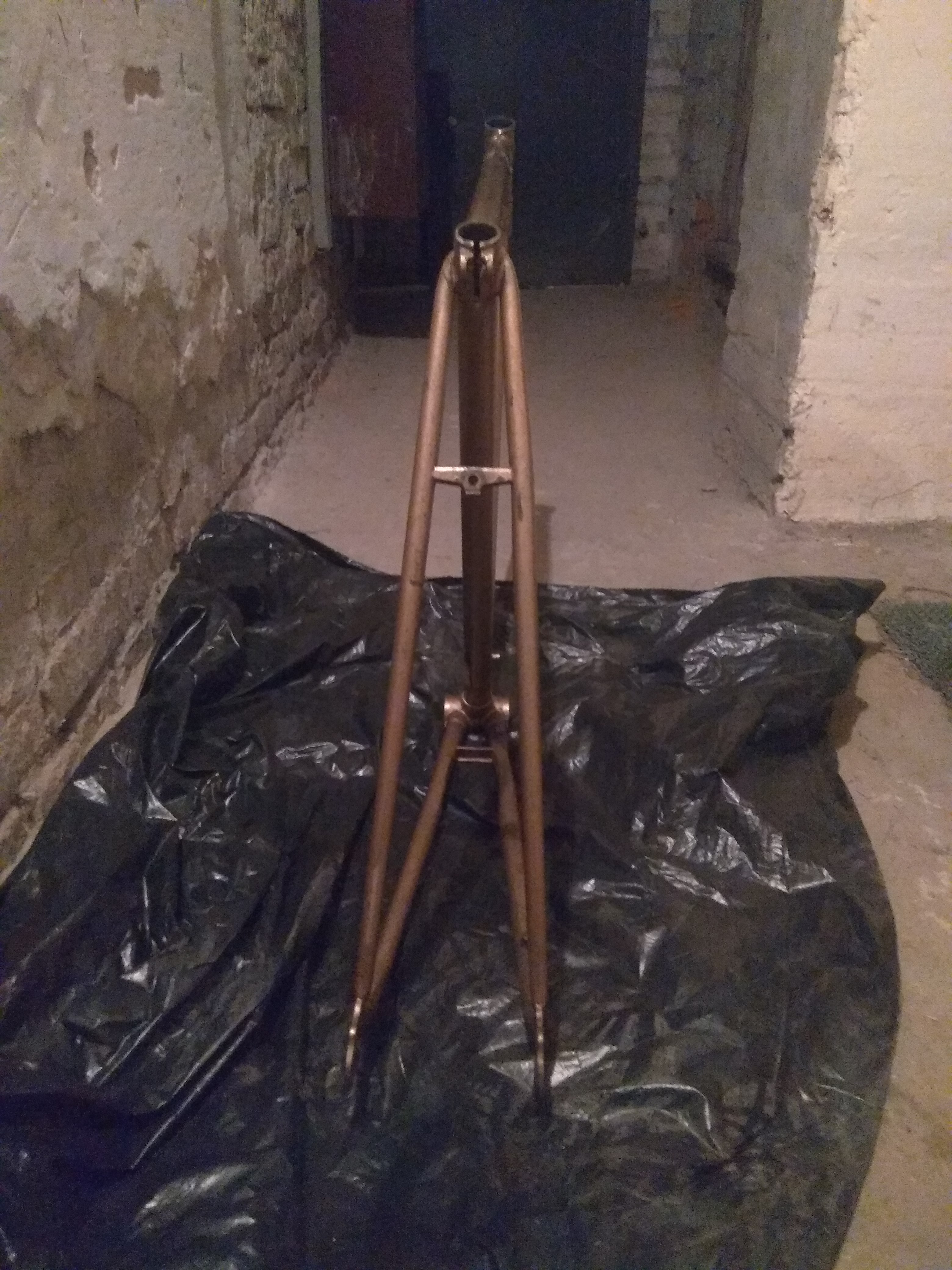

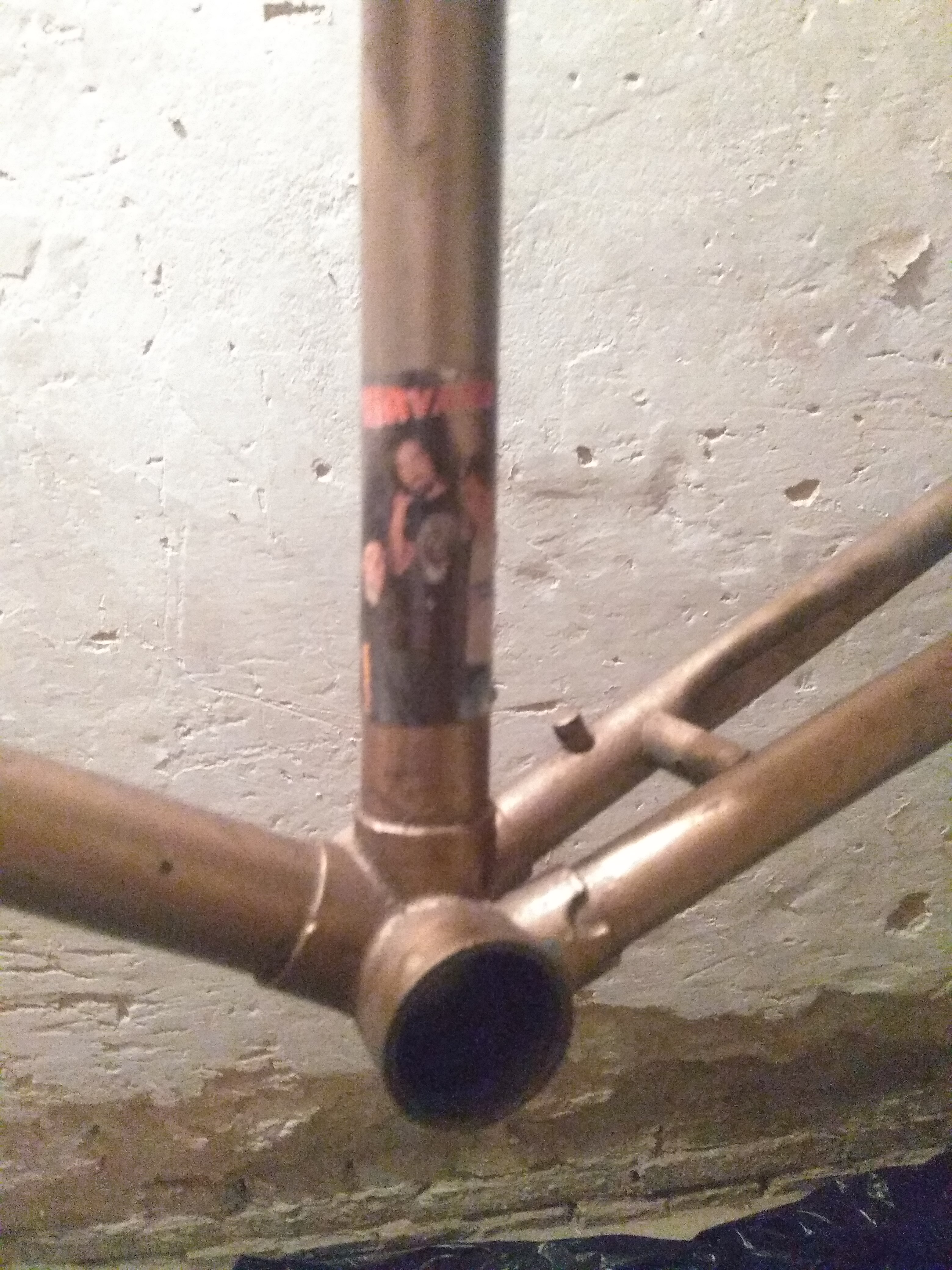

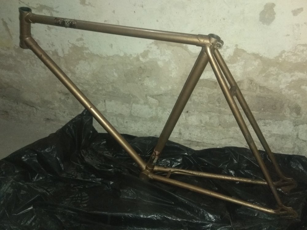

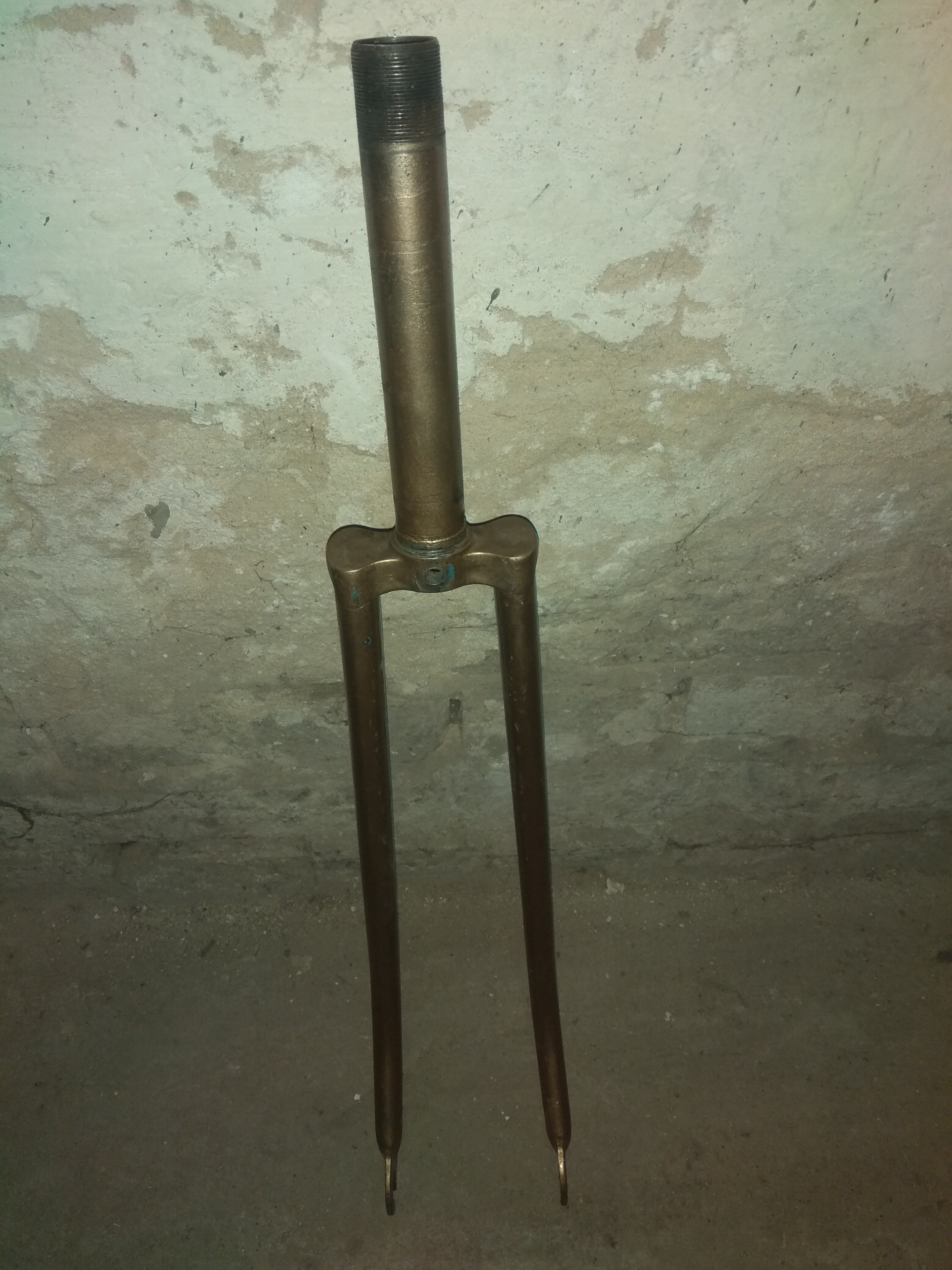

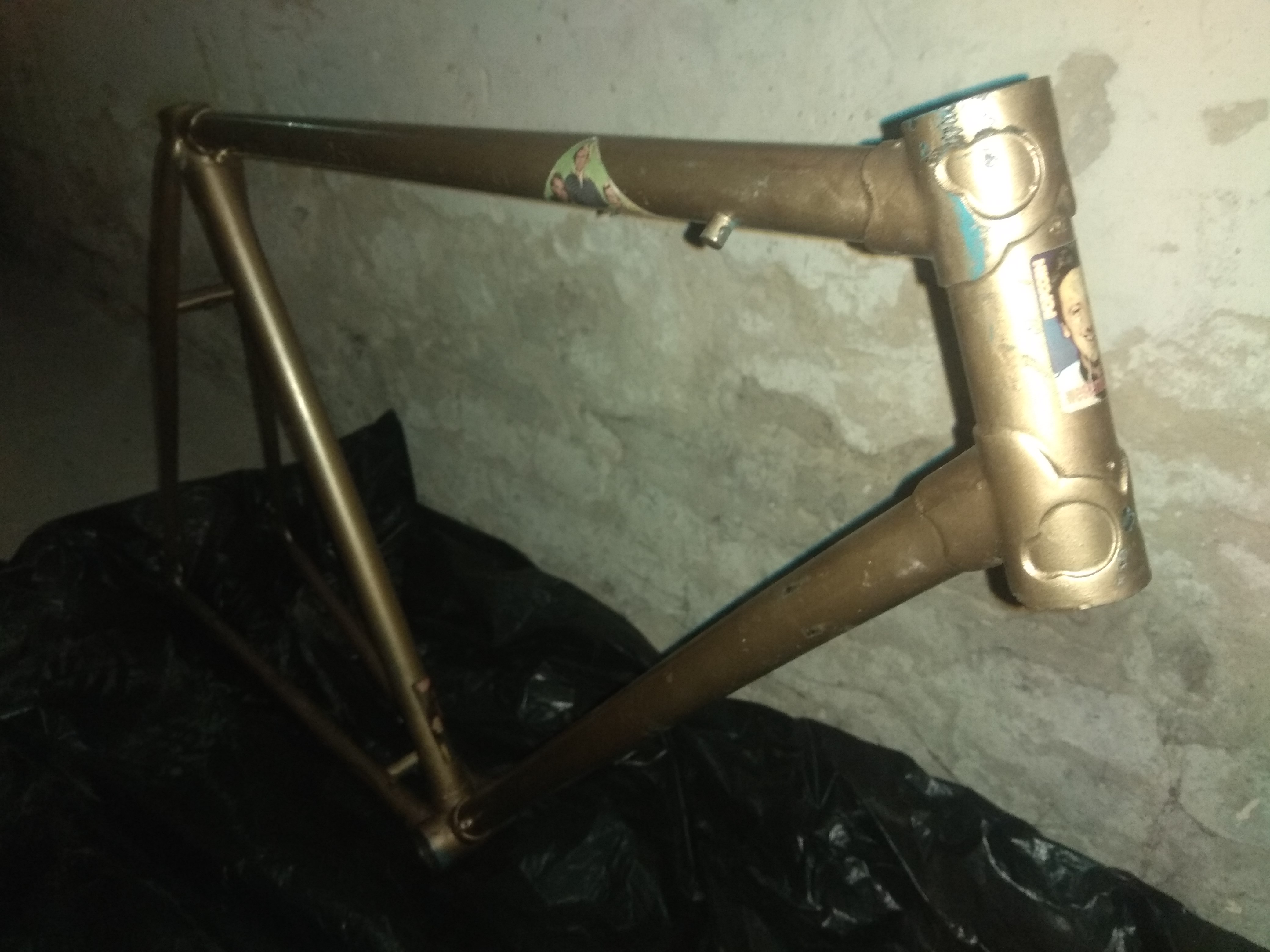

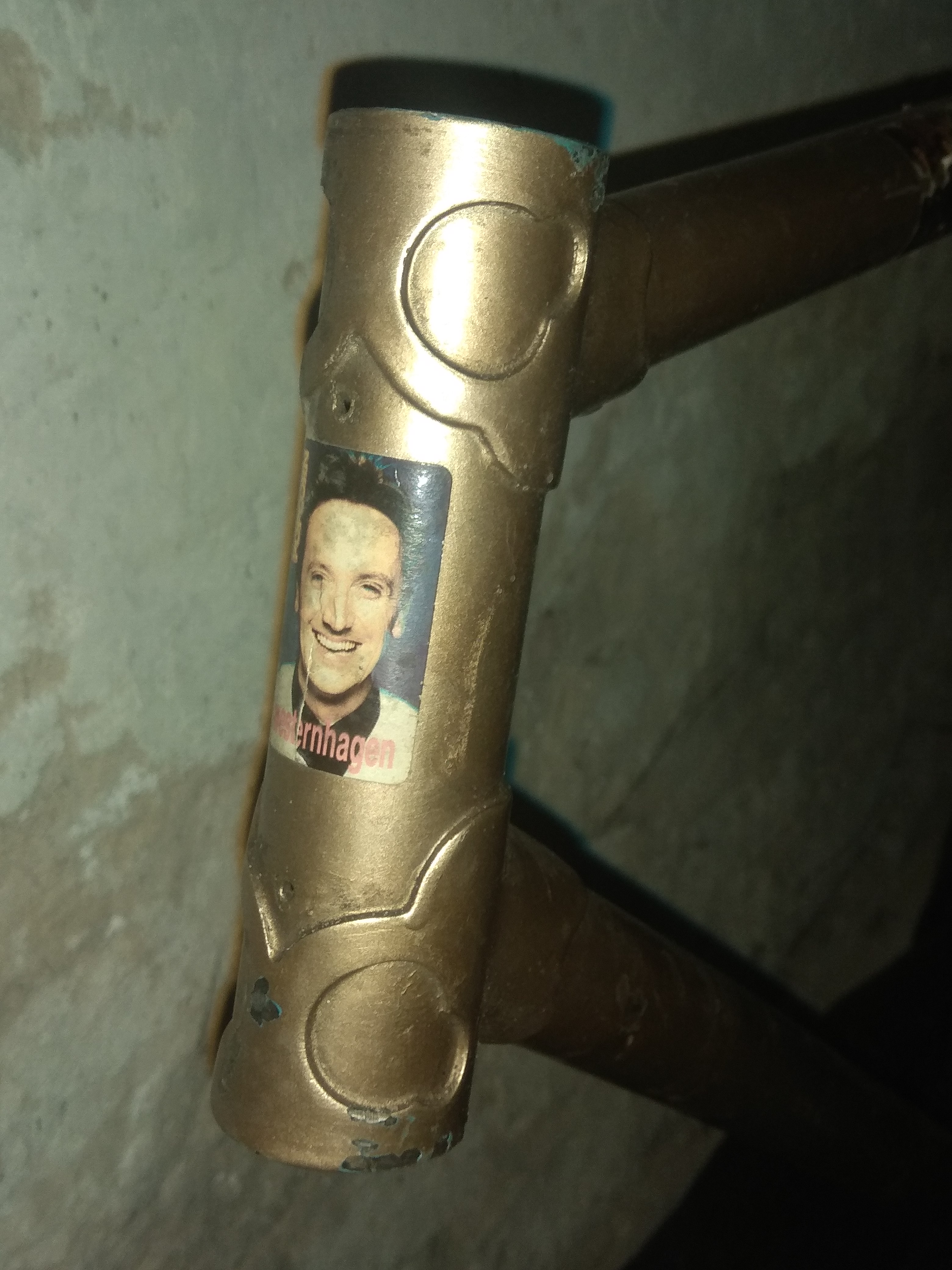

Byłem w piwnicy porobić zdjęcia i wygląda to tak: Starałem się pokazać na zdjęciach wszystkie istotne szczegóły. Gdybyś potrzebował jakiegoś konkretnego elementu ramy, czy osprzętu, który posiadam, to pisz śmiało. Sprawdziłem i koła to 27x1 1/4. Szerokość wewnętrzna obręczy to ~22mm, a zewnętrzna ~31mm. Będę wdzięczny za wszelkie sugestie i pomoc w odbudowie tego roweru PS. O naklejki zapytam przy okazji. Póki co pytałem o emblemat i nie ma dostępnych w okolicy ale będzie jeszcze nad tym pracował -

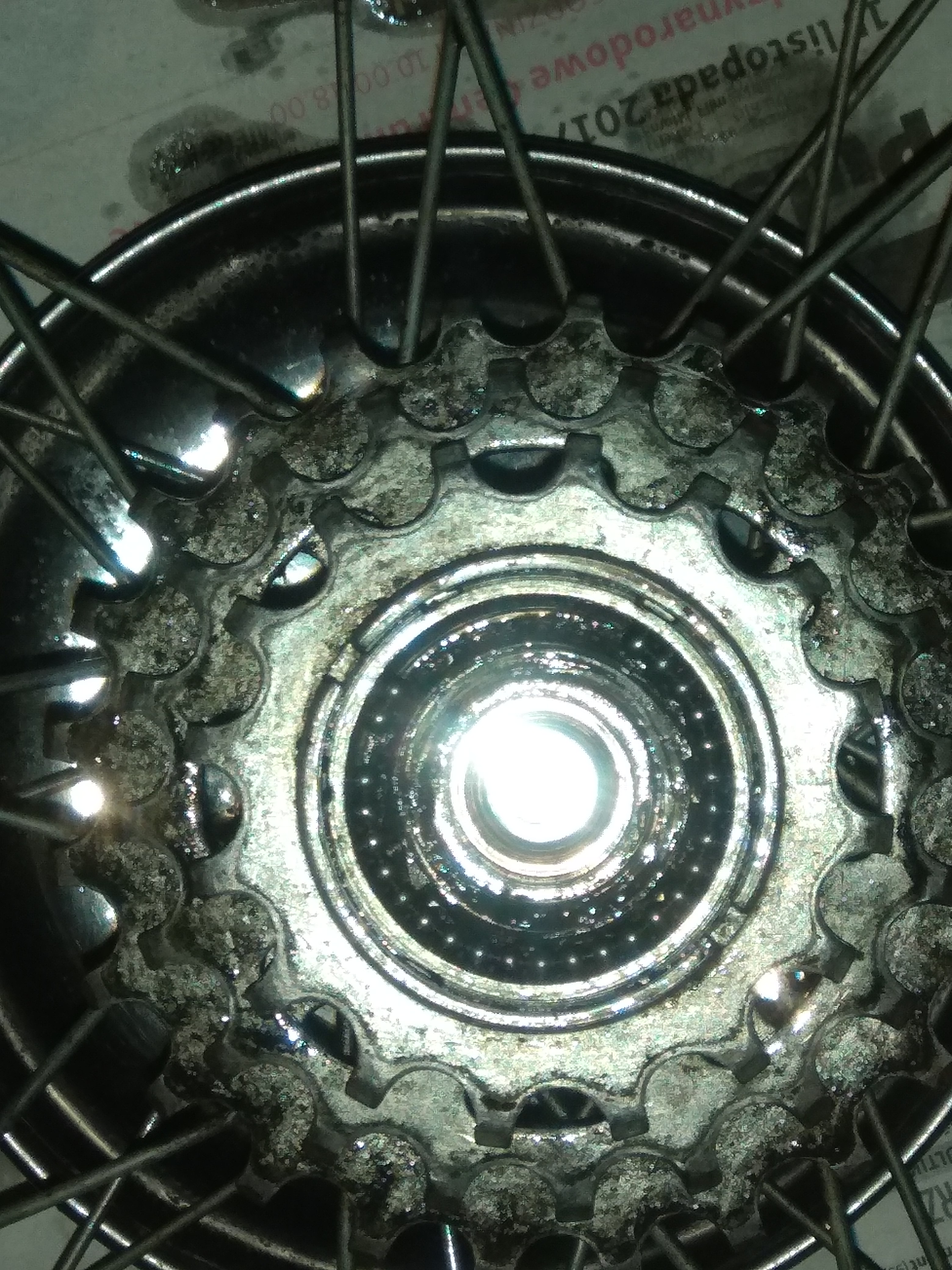

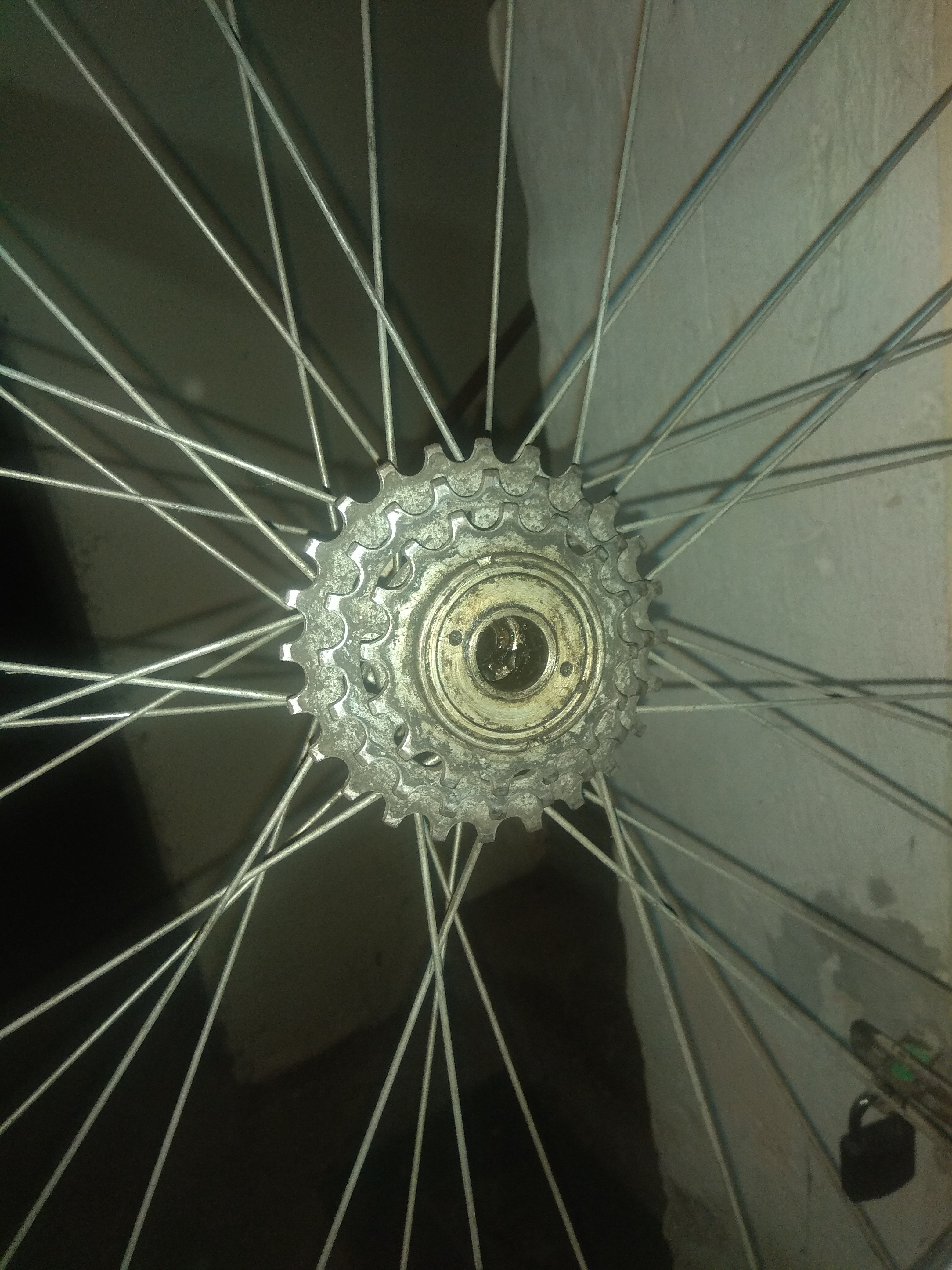

Muszę go zdjąć, żeby uratować tą piastę, bo dostałem to koło z wyjętą ośką, część kulek się pogubiło no i musiałbym tam zrobić porządek z tymi łożyskami. Po kąpieli w nafcie chodził jeszcze gorzej niż wcześniej - stąd decyzja o konieczności rozebrania tego ustrojstwa -
[Renowacja] Start Szosse / старт шоссe
Franiuu odpowiedział Franiuu → na temat → Renowacje rowerów i części rowerowych
Odniosłem połowiczny sukces - udało mi się zdjąć zewnętrzną część - zębatki. Wrzuciłem to jeszcze na noc do nafty. Nie zaszkodzi,a może pomóc. Jutro z tym podejdę do serwisu rowerowego - może coś zaradzą. Nie mam w tej chwili w domu dużego stabilnego imadła, żeby to bezpiecznie wkręcić. Mam nadzieję, ze te sprężynki od piesków nie popękają Myślę, że ktoś mógł przy tym już kiedyś grzebać, bo w zewnętrznym łożysku brakowało kulek. Pomierzę je i poszukam zamienników. Sytuacja na ten moment wygląda tak: -

O, dzięki @dovectra! Przepraszam za głupie pytania - nie mam doświadczenia ze starymi wolnobiegami... Żeby zacząć rozbierać wolnobieg na kole muszę zdjąć tą pokrywkę z otworami? Ona jest wkręcona, czy wbita? Czy jakieś specjalne narzędzia będą mi potrzebne? wolnobieg już się moczy w nafcie, także może wieczorem zrobię jakieś podejście do tematu -

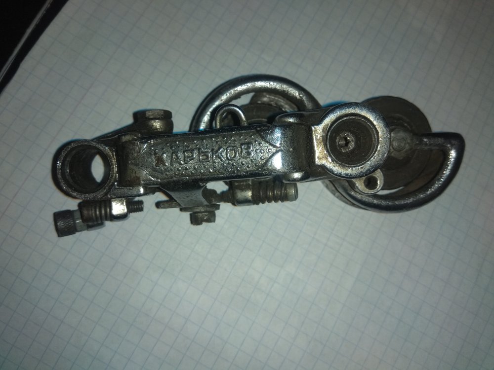

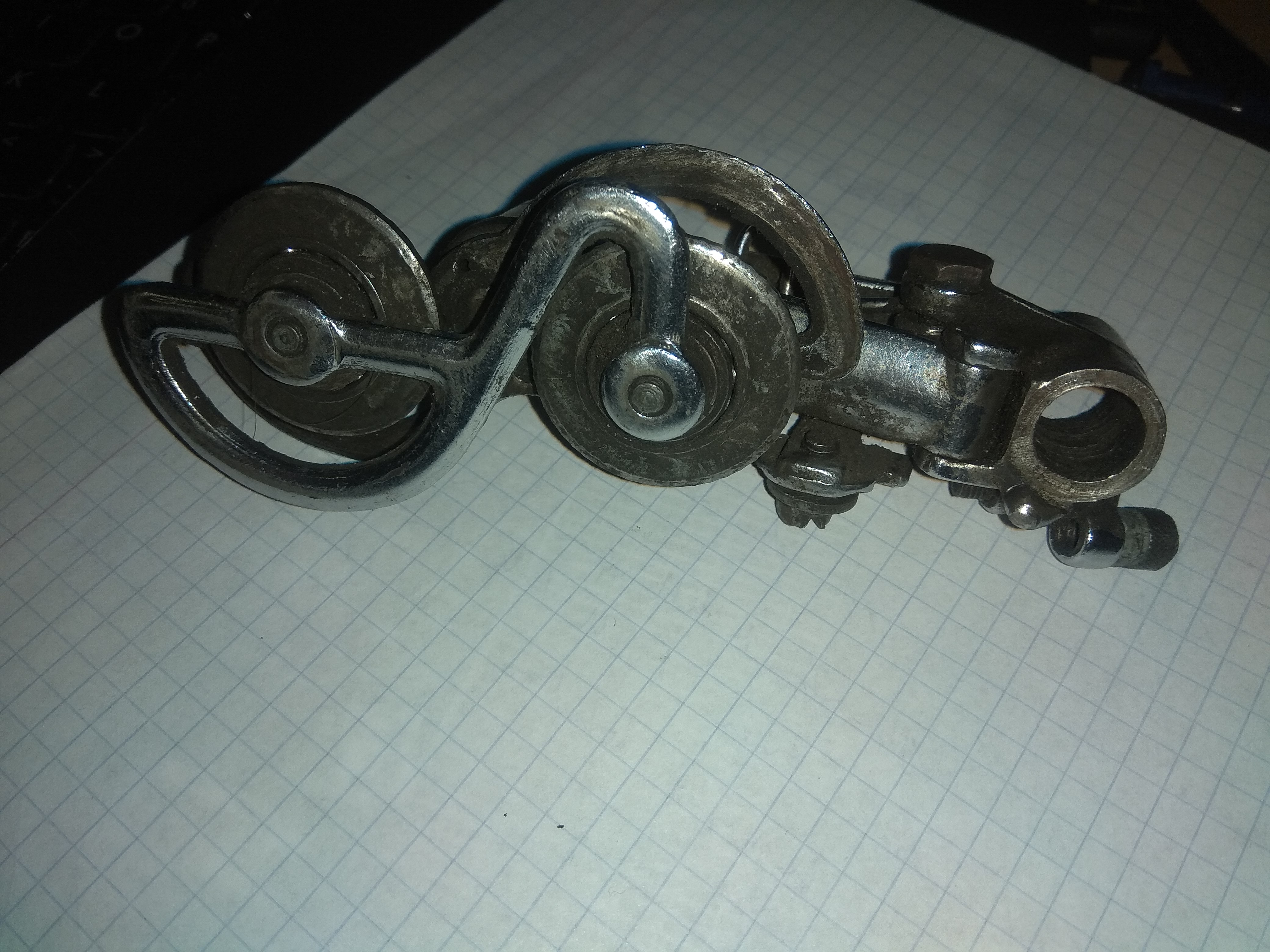

Wykręciłem nieco śruby regulacyjne tej przerzutki, dzięki czemu udało mi się zwiększyć zakres jej pracy. Po zdjęciach udało mi się dojść do tego, że to jest kopia Campy. Brakuje mi śruby, żeby zamontować tą przerzutkę na ramie... Chyba czeka mnie wizyta u tokarza, żeby taką śrubę dorobić. Nie będzie to pięknie wyglądało ale powinno spełnić swoją funkcję. Właśnie będę się starał uniknąć montowania przedniej przerzutki, z powodu braku przelotek w ramie - nie chciałbym robić jakiejś grubej rzeźby przy tej ramie. Czy jest możliwa praca napędu 1x5 na zębatce 46t z przodu? Zastanawiam się, czy łańcuch nie będzie spadał z blatu przy zmianie biegów. Rozważam różne opcje na wypadek gdyby wolnobieg 3rz. był nie do odratowania albo gdybym zepsuł piastę przy demontażu. Dziękuję Wam za pomoc! -

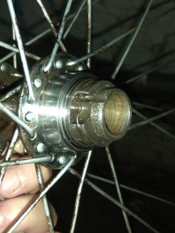

Dzięki za odpowiedź! Ten wolnobieg ma prawy gwint? Bo z tego, co zauważyłem, to te dwa wypusty obracają razem z koronkami przy kręceniu przeciwnie do ruchu wskazówek zegara... Nie mam tego koła pod ręką dlatego pytam Czy jest do tego jakiś klucz, czy młotek i przecinak będą odpowiednimi narzędziami? Bardzo skomplikowane i karkołomne jest serwisowanie tego wolnobiegu? Na co powinienem zwrócić szczególną uwagę? Mojego mam zamiar skundlić wkładem suportu na kwadrat i korbą pseudo retro na kwadrat z jednym blatem. Coś takiego, jak jest stosowane w ostrych kołach. Na mufie suportu (od dołu) nie ma ani przelotki ani otworów montażowych na przelotkę. Linka tylnej przerzutki jest poprowadzona górą dolnej rurki tylnego trójkąta. Niedługo wrzucę zdjęcia - jak tylko znajdę chwilę, żeby zejść do piwnicy i porobić coś przy nim. Ktoś go już próbował dość nieudolnie polakierować - brak oryginalnych naklejek. Są tylko naklejki pisma POPCORN z zespołami lat 90 :D. -
Cześć wszystkim! Dostałem od kolegi prawie kompletny rower w częściach, najprawdopodobniej старт шоссe - wyprodukowany w Charkowie. Jeżeli chodzi o stare szosy, jestem zupełnie zielony. Dlatego w tym temacie chciałbym podpytać, bardziej doświadczonych użytkowników, o kwestie, co do których będę miał duże wątpliwości, których nie uda mi się samodzielnie rozwiać ;). Rower był w dość ciekawej konfiguracji tzn. najprawdopodobniej miał napęd 1x3. Świadczy o tym wolnobieg 3-rzędowy oraz jednorzędowa korba na klin. Ponadto dostałem do roweru tylko jedną manetkę, a rama nie posiada przelotek na linkę przedniej przerzutki. Rozważam opcję pozostawienia tego typu rozwiązania. Pierwszy problem jaki napotkałem to wolnobieg, który będę musiał zdemontować, żeby go rozebrać i wyczyścić. Macie pomysł, jak go wykręcić? Nie ma na nim wielowypustu na standardowy klucz, ani na klucze z dwoma/czterema wypustami. Co sądzicie? będzie potrzebny klucz, który uda się dopasować do tych dwóch otworów? Będę wdzięczny za wszelkie sugestie i wyprowadzenie z błędów
Udało się! Z racji, ze nakrętka jest dość niska, potrzebowałem klucza, który byłby od razu "prosto". Mam na myśli to, że nasadki są na samym początku spiłowane. Udało mi się znaleźć klucz do świec, taki, jak jest w komplecie z Polonezem (blaszana rurka w końcówką 21mm i otworami na pręt). Dopiłowałem nakrętkę na rozmiar trochę większy niż 21mm, nabiłem ją głęboko na nakrętkę i powoli odkręcałem uważając, aby nie zeszła nigdzie. No i jakoś poszło... Dopiero po trzecim piłowaniu pilnikiem się udało. Morał z tego taki, że praca z dobrymi jakościowo narzędziami pozwala oszczędzić wielu godzin pracy i zirytowania... Dzięki wielkie za wszystkie pomysły. Pewnie jeszcze się przydadzą
Niestety okazało się, że nasadka również się ślizga. Co będzie lepszym wyjściem: spiłowanie łba do mniejszego rozmiaru, czy nabicie mniejszej nasadki? Obawiam się, że może się nie udać równe spiłowanie krawędzi i wierzchołki będą zbyt okrągłe, żeby mniejszy klucz się trzymał.
