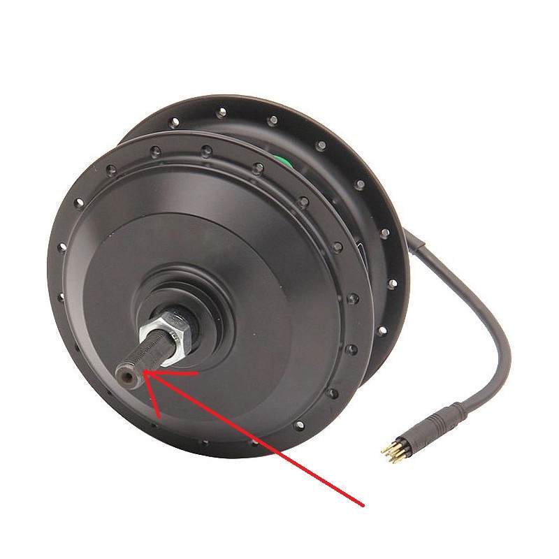

  17. Jest wymienna ale raczej niedostępna, a nawet jak dostępna to ciężko to będzie wymienić w warunkach domowych. Kupowanie koła na tak starej piaście było do przewidzenia że będzie w kiepskim stanie.
