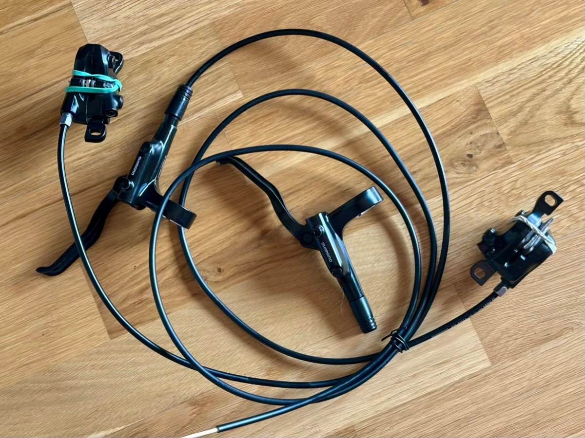

No i niech ktoś powie, że moje zniechęcenie do czterech tłoczków jest bezpodstawne - właśnie wycofałem z giełdy sprzedaż 6120 bo okazało się, że tłoczek się poci… Mimo skrócenia przewodu po zakupie zgłosiłem zwrot do sprzedawcy „lipa” i mam nadzieję, że nie będzie robił problemów z oddaniem kasy. A tak wygląd spód kloca po nocy spędzonej w zacisku 6120: -
burz odpowiedział Puklus → na temat → Rowerowe forum na max - ogólna dyskusja
Ok, potencjalnych kłopotów -
Dzięki, już zamówiłem zestaw XT - 8100, bo zniechęciłem się do czterotłokowych, dwa razy więcej tłoczków to dwa razy więcej kłopotów… Przypominam, że wcześniejszy 6120 oddałem bo był cieknący, a drugi zestaw też mnie nie zadowalał. Po Alpach nie jeżdżę, więc wybrałem zestaw jak dla mnie optymalny. -
Olx https://www.olx.pl/d/oferta/hamulec-przod-deore-6120-komplet-zalany-przewod-800-mm-w-zasadzie-nowy-CID767-ID1aGC7A.html?bs=olx_pro_listing
Tak wiem, ale chodziło o martwy ciąg sporo dłuższy niż z zaciskiem 6100 - za co, jak się okazało, winę ponosiły klocki z radiatorami, zapewne z odrobinę cieńszą okładziną. Już je oddałem. Jeśli chodzi o 6120, to nie mam do nich zdrowia i komplet - zacisk z oryginalnymi klockami, klamka i przewód 800 mm, całość zalana i odpowietrzona - trafia na naszą giełdę za 250 zł. -
Zamieniłem na klocki oryginalne i klamka już się nie zapada. Ale piszczenie zostało Klocki z radiatorami idą do zwrotu. „A dodatkowo że Shimano i Magura się nie lubią” Tylko z tym zaciskiem, z deore_dwa_tłoki jest ok. -
Owszem, ale na razie jestem zniesmaczony - hamulce potwornie piszczą, a klamka zapada się dużo głębiej niż z zaciskiem 6100. Oczywiście odpowietrzane, i to kilka razy pod rząd… Zacisk też ustawiałem kilkakrotnie, bez efektów. Klocki nowe, tarcza nowa, ale na starej (ma dopiero niecały miesiąc, chyba nawet nie dotarta) to samo…
