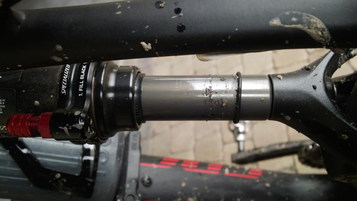

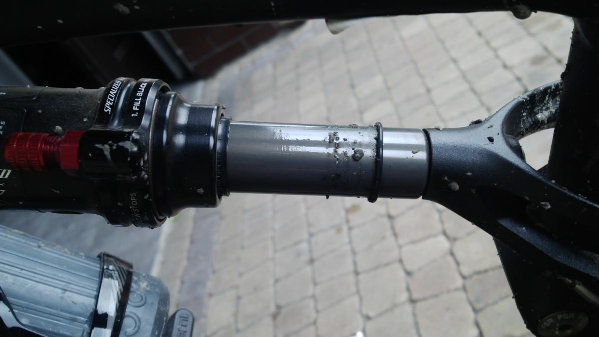

Dziękuję za odpowiedzi. Faktycznie w wielu miejscach spotkałem się z opinią, że dampery Foxa sie pocą. Przy czym różnica między "poceniem", a (delikatnym) "wyciekiem" jest już trudna do diagnozy. Zwłaszcza online lub przez telefon. Wracając do rozmowy z Cult Bikes faktycznie przekonuje mnie fakt, że olej rzadszy cieknie, gęsty nie cieknie lub cieknie mniej. Lub w przypadku gdy oleju nie ma - nie cieknie wcale Raczej nie pasuje mi do tej historii argument o wadliwych uszczelkach. Tym bardziej, że dostałem ofertę wymiany oleju na gęstszy gratis, co miało by zapobiec problemowi (ale zarazem zwiększyć ryzyko wyskoczenia uszczelki). Cóż, Pan Piotr wzbudził moje zaufanie, a ja generalnie wierzę ludziom Jestem umówiony, że mam czas do końca roku na ewentualną wymianę. Będę damper obserwował. Choć przyznaję nie wiem sam, czy jak przestanie się pocić to mam się cieszyć (stan jak sprzed serwisu) czy martwić (wylany olej)
Hej, Podepnę się pod temat. Mój damper FOX/Specialized Mini-Brain po serwisie zaczął się pocić. Rower kupiłem w 2015r., przejechałem od tego czasu 3500km. W tym okresie żadne pocenie nie występowało, goleń była zazwyczaj czysta, damper pracował bezproblemowo. Po roku użytkowania oddałem damper do Cult Bikes. Po serwisie zauważyłem, że na ladze/goleni dampera osadza się olej. Od przeprowadzenia serwisu przejechałem blisko 400km i efekt ten nie ulega zmianie. Przeprowadziłem bardzo miłą rozmowę z Panem Piotrem z Cult Bikes, który wyjaśnił mi skąd takie zachowanie dampera. Fabrycznie Fox leje gęstszy olej, natomiast podobno zdarzały się sytuacje, w których wyskakiwała uszczelka kurzowa. Od tego czasu Cult Bikes leje olej rzadszy (chyba Fox Fluid, ale głowy uciąć nie dam). W związku z tym takie pocenie się (lub wyciek?) jest niby normalne i raczej nie będzie ustępować. Podobno mogę na nim zrobić kolejne 3-4 tys. km do nastęnego serwisu i oleju starczy, damper się nie zatrze. Tym niemniej, co warte odnotowania, zaoferował bezpłatną wymianę oleju na bardziej gęsty, jeżeli sobie tego życzę. Załączam zdjęcia dampera po przebiegu 40km od wyczyszczenia. Proszę Was o radę co począć w takiej sytuacji.
