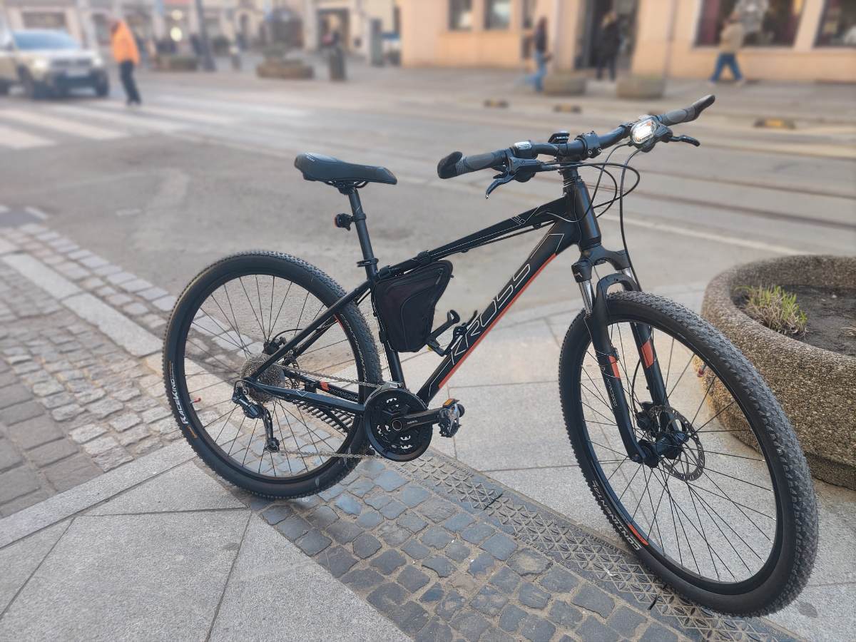

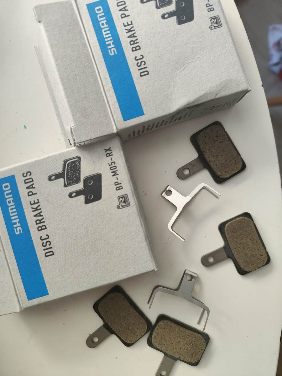

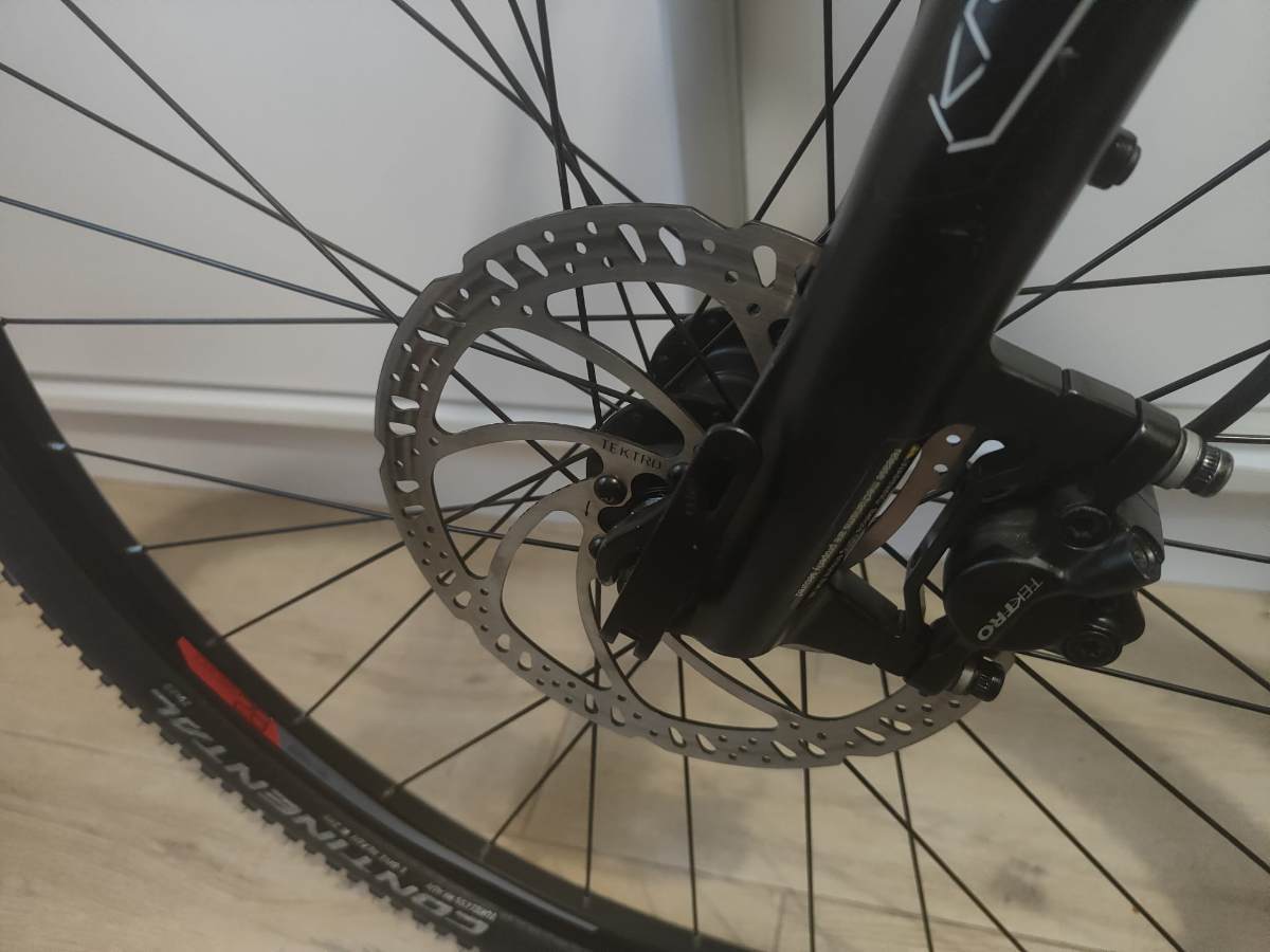

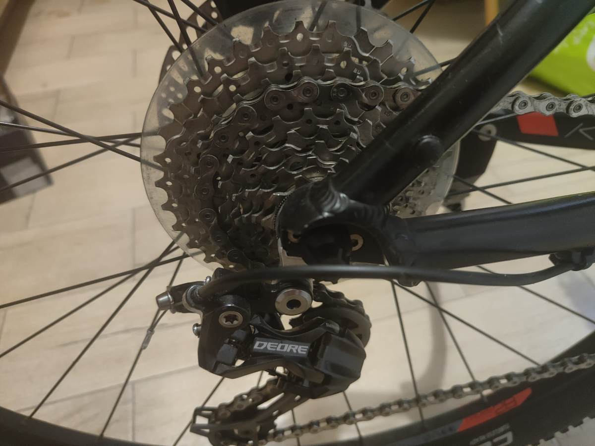

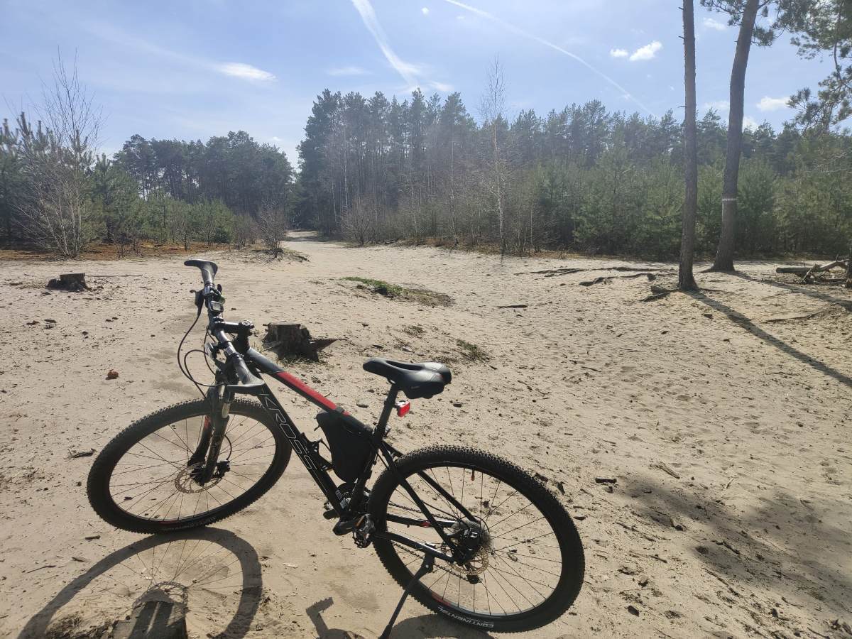

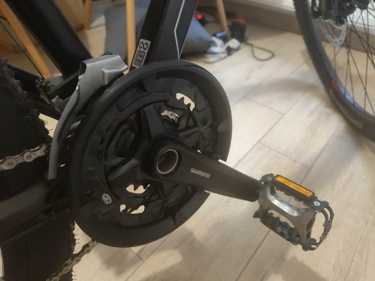

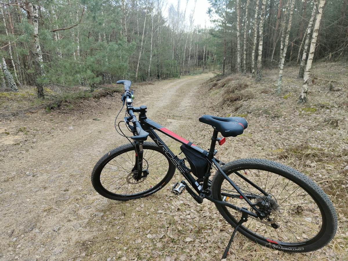

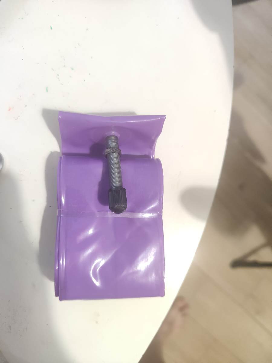

  1. Poniżej efekt projektu zimowego czyli rewitalizacja crossa marki Kross z unikatowym obecnie napędem 3x9. Wyszło rewelacyjnie, dziękuję wszystkim za podpowiedzi. Oto co wymieniłem na nowe: Korba HT2 44-32-22T Alivio FC-MT210 Suport Hollowtech 2 XT BB-MT801 Kaseta 11-34T Alivio CS-HG400 niklowana Przerzutka tył (11-36T) Deore RD-M592 Linki przerzutek i pancerze Shimano Optislick Łańcuch 9s/114 KMC X9 niklowany Klocki hamulcowe Shimano M05-RX Tarcza Tektro 180 mm Adapter PM do tarczy 180 Shimano Dętka CYDY TPU MTB 29x 1.95-2.6 cala 65 gram Opony Continental Race King 50-622 Gripy z rogami Bucklos Po zmianie dla mnie niepraktycznej korby 48x36x26 w napędzie 3x9 na korbe 44x32x22 z kasetą 11-34 zamiata to wszystkie moje potrzeby. 44x11 na asfalcie rządzi, a 22x34 mi wystarcza na podjazdy w lasach (prędzej koło puści w gruncie, niż przełożenia braknie) oraz na podjazdach na schodach w mieście. Opony zmieniłem na Contnental Race King 50-622. Świetne opony, dynamiczne, trochę słyszalne na asfalcie. Dętka TPU też zrobiła robotę, zakupiłem w Chinach bo tylko tam były mocne i z wentylem samochodowym. Dziękuję @leejoonidas polecone klocki Shimano M05-RX to sztos! Zmieniłem tarczę przednią na 180 mm oraz te klocki i hamulce Tektro hamują jak nigdy dotąd (3 różne pary klocków wcześniej wypróbowałem). Shimano M05-RX rewelacja wśród klocków żywicznych. Amortyzator został i przeszedł full serwis oraz wymieniłem mu sprężynę na miękką - stwierdziłem, że nie ma co przeinwestowywać projektu. Natomiast bardzo mało mam luzu na tylnym trójkącie po założeniu opon 50 mm oraz chciałbym coś szybszego na asfalt. Tutaj myślałem albo o oponach TUFO Thundero HD 48-622, albo Schwalbe Overland PRO 50-622. Będzie wówczas fajne crossiwo lub obecnie bardziej marketingowo: flatbar monster gravel Nie pieniądze a zabawa i zupełnie inaczej się teraz na tym jeździ. Na koniec prośba o pomoc - wszystko nowe, a łańcuch lubi potańczyć na tylnej kasecie pod obciążeniem jak depnę. Co by trzeba jeszcze doregulować... - jakieś pomysły ?
