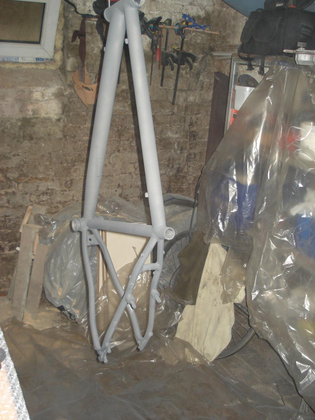

3. Malowanie podkładem antykorozyjnym.
Zaprzyjaźniony sklep lakierniczy – warto chwilę pogadać o tym co będziemy tworzyć, Pan sprzedający wszelkiego rodzaju lakiery wygadał się że przynoszą do niego na „fuchę” takie ramy do pomalowania, więc miałem pewność że rozumiemy się co moich oczekiwań.
Podkład antykorozyjny w spray’u wystarczył w ilości 500 ml na ramę i amortyzator. Malowałem „techniką” mgiełka – pięć minut przerwy – mgiełka – pięć minut przerwy - … - do wyczerpania farby (dwa, trzy „psiknięcia” – wstrząśnięcie spray’em…)
4. Malowanie właściwe
Zdecydowałem się na farbę chemoutwardzalną, która stygnie po wymieszaniu jej składników bazowego z utwardzaczem, więc jeśli taki zakup robi się w postaci spray’u to jest to już wymieszane i trzeba malować praktycznie niezwłocznie. Znowu zaprzyjaźniony sklep lakierniczy i zaczynamy właściwą zabawę.
Ponieważ warstwa farby podkładowej nie wyszła zupełnie gładka więc polecono mi jej delikatne przeszlifowanie i znów nie jakby się to wydawało papierem 300 – 400 i wyżej tylko zupełnie chamskim 150 – 200 co uczyniłem o dziwo niczego nie psując.
Malowałem identyczną techniką co wcześniej i muszę przyznać że to nie takie trudne. Najwięcej „kłopotów” nie miałem wcale z łączami, zakamarkami itp. tylko z prostymi długimi odcinkami rur, pokrycie jednolitą warstwą owalnej powierzchni wcale nie jest takie łatwe.
