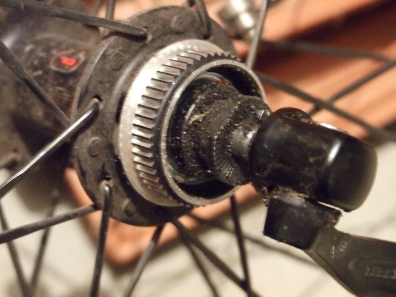

peepeepee Napisano 9 Sierpnia 2011 Autor Napisano 9 Sierpnia 2011 Piasta : Shimano WH-M505 Obręcz : Shimano WH-M505 Klamki : Shimano Deore LX Przerzutka : Shimano Deore LX Amortyzator : Tora 318 A czy taka piasta jak na fotce oznacza, że można zamontować tarczę ? Z piasty zdjąłem gumową osłonę. Oczywiście na amortyzatorze i ramie są uchwyty do mocowania zacisków.
damianEr Napisano 9 Sierpnia 2011 Napisano 9 Sierpnia 2011 "....A czy taka piasta jak na fotce oznacza, że można zamontować tarczę ?..." Tak , możesz do tej piasty zamontować tarczę.Masz system Center Lock.Możesz też dokupić adapter , i zamontować tarczę na 6 śrub.
