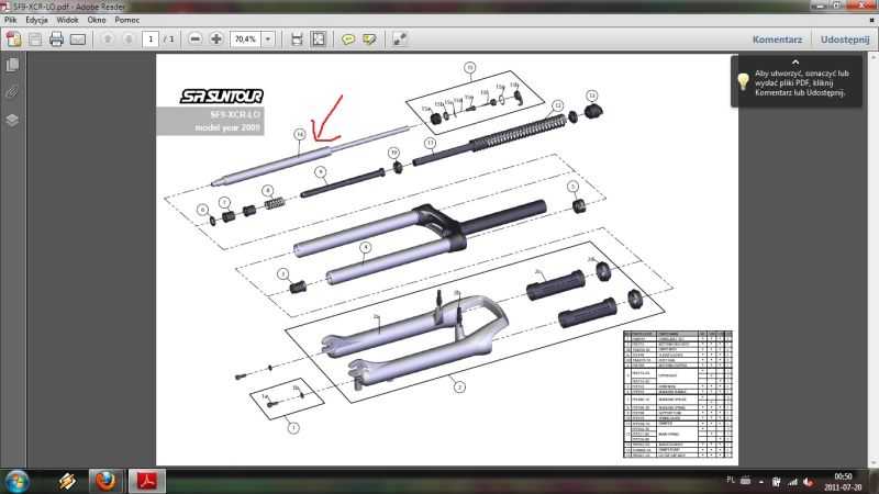

kubzys Napisano 19 Lipca 2011 Napisano 19 Lipca 2011 Nie jestem pewny, ale to jest chyba ten tłumik. W środku powinien być olej. Ale nie wiem czy w xcr`ach tłumik jest rozbieralny.
trigojunior Napisano 19 Lipca 2011 Autor Napisano 19 Lipca 2011 Chodzi mi o część nr 14 z opisu producenta...i jak się jej przyjrzałem to wydaje się być nierozbieralna...
