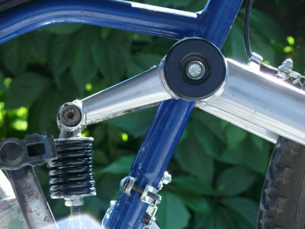

Aeddin Napisano 17 Czerwca 2011 Napisano 17 Czerwca 2011 Witam, "niechcący" kupiłem rower (pochwalę się nim innym razem) z mocno nietypowym damperem, który niestety padł (nie ma tłumienia, skrzypi i stuka). Próba reanimacji nie powiodła się . Wygląda on tak: Damper by Aeddin, on Flickr Mam możliwość dorobienia uchwytu do montażu "normalnego" dampera, więc szukam takiego z odpowiednim rozstawem 'eye-to-eye' (potrzebuję 125 mm i szerokość montażu maksymalnie 19mm) Znalazłem dwa i proszę o pomoc w wyborze: DNM 2000LBS i SD Tough Shock A możecie coś innego zaproponować? Byle nie wkręć na sztywno śrubę i zrób hard taila ;-) Pozdrówka,
Rulez Napisano 17 Czerwca 2011 Napisano 17 Czerwca 2011 Nie możesz zastosować tych damperów jedna strona musi być na sztywno zamontowana ( wkręcona lub w inny sposób ) w tylne widełki
TomiX Napisano 17 Czerwca 2011 Napisano 17 Czerwca 2011 Aeddin wie, że damper musi być wkręcany w tylny trójkąt Mam możliwość dorobienia uchwytu do montażu "normalnego" dampera, więc szukam takiego z odpowiednim rozstawem 'eye-to-eye' (potrzebuję 125 mm i szerokość montażu maksymalnie 19mm) Jesteś pewien, że dasz radę zrobić odpowiednio sztywne i wytrzymałe mocowanie. W tym miejscu występują naprawdę duże naprężenia i żebyś sobie nic nie zrobił... A co do amorów to SD ma twardszą sprężynę niż DNM więc pytanie ile ważysz? Ja brałbym twardszy, żeby nie bujało przy pedałowaniu bo platformy to raczej one nie mają
Aeddin Napisano 17 Czerwca 2011 Autor Napisano 17 Czerwca 2011 Nie możesz zastosować tych damperów jedna strona musi być na sztywno zamontowana ( wkręcona lub w inny sposób ) w tylne widełki Ależ mogę. Mam możliwość dorobienia uchwytu do montażu "normalnego" dampera,.. Zamierzam zrobić wkręcane w widełki mocowanie do zwykłego dampera, w miejsce tego zepsutego dampera. Takie widełki przez które zamocuję sworznie (śruby). Obawiam się, że innego wyjścia nie mam, bo taki wkręcany Fox Vanilla ma za długą tę wkręcaną część (zresztą, on chyba i tak jest cały za długi). Aeddin wie, że damper musi być wkręcany w tylny trójkąt Ha, w tym samym czasie napisaliśmy posta. Jesteś pewien, że dasz radę zrobić odpowiednio sztywne i wytrzymałe mocowanie. W tym miejscu występują naprawdę duże naprężenia i żebyś sobie nic nie zrobił... Tak jak napisałem, zamierzam (przy użyciu fachowca ;-) ) z kawałka porządnej stali wytoczyć i nagwintować śrubę pasującą do tego gwintu w widelcu i wyfrezować odpowiednie kształty do mocowania "oczka" dampera. Powinno się udać. A co do amorów to SD ma twardszą sprężynę niż DNM więc pytanie ile ważysz? Ja brałbym twardszy, żeby nie bujało przy pedałowaniu bo platformy to raczej one nie mają Z bidonem w kieszeni 85 kg ;-). O jakiej platformie piszesz? (Na cyklozę zachorowałem tak na poważnie niedawno, nie orientuję się jeszcze całkowicie w terminologii ) Cały rower, jeśli chcesz zobaczyć, jest pokazany w tej galerii na Flickr.com Pozdrówka,
golarz Napisano 17 Czerwca 2011 Napisano 17 Czerwca 2011 A to nie jest taki damper? link edit. przy dokładniejszym przyjrzeniu się, chyba raczej nie.
cyklista Napisano 17 Czerwca 2011 Napisano 17 Czerwca 2011 Obawiam się, że wprowadzenie dodatkowego węzła zaburzy całkowicie kinematykę tego zawieszenia. Damper ustawi się w pionie i dobije do rury podsiodłowej.
tobo Napisano 17 Czerwca 2011 Napisano 17 Czerwca 2011 Patrzę na te zdjęcia (rower pamiętam z dawnych pionierskich czasów fulli)... Czy ty zupełnie nie masz zmysłu estetyki i kaleczysz swoje oczy patrząc na to coś?.... Arrow to chyba niemiecka marka, przeszukuj w przyszłości niemieckiego ebajca, bo z częściami do tego cuda jak na lekarstwo... A co do tego dnm'a i tough shocka - to nie są amortyzatory tylko ich imitacje. Najniższe modele dnm były w rowerach marketowych, w cylindrze tam gdzie wchodzi tłok nic nie ma, podobnie z ts'em. Równie dobrze możesz zostawić to co masz, będzie działać tak samo jak te dwa, jeśli nie lepiej.
ttomii88 Napisano 18 Czerwca 2011 Napisano 18 Czerwca 2011 Mialem kiedys podobny problem w retro fullu Hawk Splatter gdzie bylo bardzo podobne mocowanie. Odgrzebalem stare fotki tlyko jakosc nieciekawa: http://imageshack.us/photo/my-images/221/ramaczesc.jpg/ http://imageshack.us/photo/my-images/59/ramatyl.jpg/ http://imageshack.us/photo/my-images/28/hawkkw.jpg/ Wiele lat temu RST robilo dampery z tego typu mocowaniem jednak obecnie trafic na taki damper to jaks szukanie igly w stogu siana. Moze poprostu kup damper ze standardowym mocowaniem, oddaj do takiegos tokrza zlotej raczki, ktory cos na to zaradzi?
Rulez Napisano 18 Czerwca 2011 Napisano 18 Czerwca 2011 Obawiam się, że wprowadzenie dodatkowego węzła zaburzy całkowicie kinematykę tego zawieszenia. Damper ustawi się w pionie i dobije do rury podsiodłowej. Właśnie om to mi chodziło Dlatego jak wcześniej napisałem : rulezjedna strona musi być na sztywno zamontowana Więc nie możesz tak zrobić : AeddinZamierzam zrobić wkręcane w widełki mocowanie do zwykłego dampera, w miejsce tego zepsutego dampera. Takie widełki przez które zamocuję sworznie (śruby). Obawiam się, że innego wyjścia nie mam, chyba, że na końcu gwintu nie będzie widełek tylko gniazdo obejmujące tłok dampera i uniemożliwiające ruch na sworzniu
Aeddin Napisano 18 Czerwca 2011 Autor Napisano 18 Czerwca 2011 Właśnie om to mi chodziło Dlatego jak wcześniej napisałem : Więc nie możesz tak zrobić : chyba, że na końcu gwintu nie będzie widełek tylko gniazdo obejmujące tłok dampera i uniemożliwiające ruch na sworzniu @rulez, cyklista Macie rację. Popatrzyłem dzisiaj jeszcze raz na konstrukcję całości i doszedłem do tego samego wniosku. Damper musi być umocowany na sztywno, tak jak w oryginale, aby nie miał możliwości ruchu innego niż wzdłuż linii rur tworzących górną część tylnego widelca. Jeśli będzie miał możliwość obrotu, jedna z składowych siły pochodząca od uginających się dolnych sprężystych ramion spowoduje jego ruch w kierunku rury podsiodłowej. I amortyzację szlag trafi Patrzę na te zdjęcia (rower pamiętam z dawnych pionierskich czasów fulli)... Czy ty zupełnie nie masz zmysłu estetyki i kaleczysz swoje oczy patrząc na to coś?.... Arrow to chyba niemiecka marka, przeszukuj w przyszłości niemieckiego ebajca, bo z częściami do tego cuda jak na lekarstwo... Ekhmmm... kilka osób mi już to zarzucało, że taki brzydki :-) Poniekąd macie rację, jest obrzydliwie niezgrabny, ale ujęły mnie w nim pewne detale. Jak choćby lekka węglowa rama i osprzęt Deore. Inna sprawa, że osprzęt po wyczyszczeniu okazuje się być już lekko zużyty. Ten mój Arrow pochodzi raczej ze Szwajcarii (Villiger). Ale, tak jak pisałem, rower kupiłem "niechcący", bo ustawiłem sobie w wiadomym serwisie aukcyjnym pewną kwotę, której nikt (niestety!) nie zdążył przebić. Dopiero potem uświadomiłem sobie co kupiłem A co do tego dnm'a i tough shocka - to nie są amortyzatory tylko ich imitacje. Najniższe modele dnm były w rowerach marketowych, w cylindrze tam gdzie wchodzi tłok nic nie ma, podobnie z ts'em. Równie dobrze możesz zostawić to co masz, będzie działać tak samo jak te dwa, jeśli nie lepiej. Zdaję sobie sprawę, że to sprężynki nawinięte na tłoczku, ale niczego innego o długości 125 mm jeszcze nie znalazłem, a to stukanie i skrzypienie przy powrocie ugiętej sprężyny w moim popsutym damperze jest wkurzające. Coraz bardziej przekonuję się do propozycji kolegi, aby zamienić się z nim na ramy. On kiedyś polował na tę ramę (i co o nim powiecie? ). Teraz proponuje ramę Cube Analog sprzed kilka lat. Co prawda to hard tail, a mnie się full marzy, ale niech tam.
