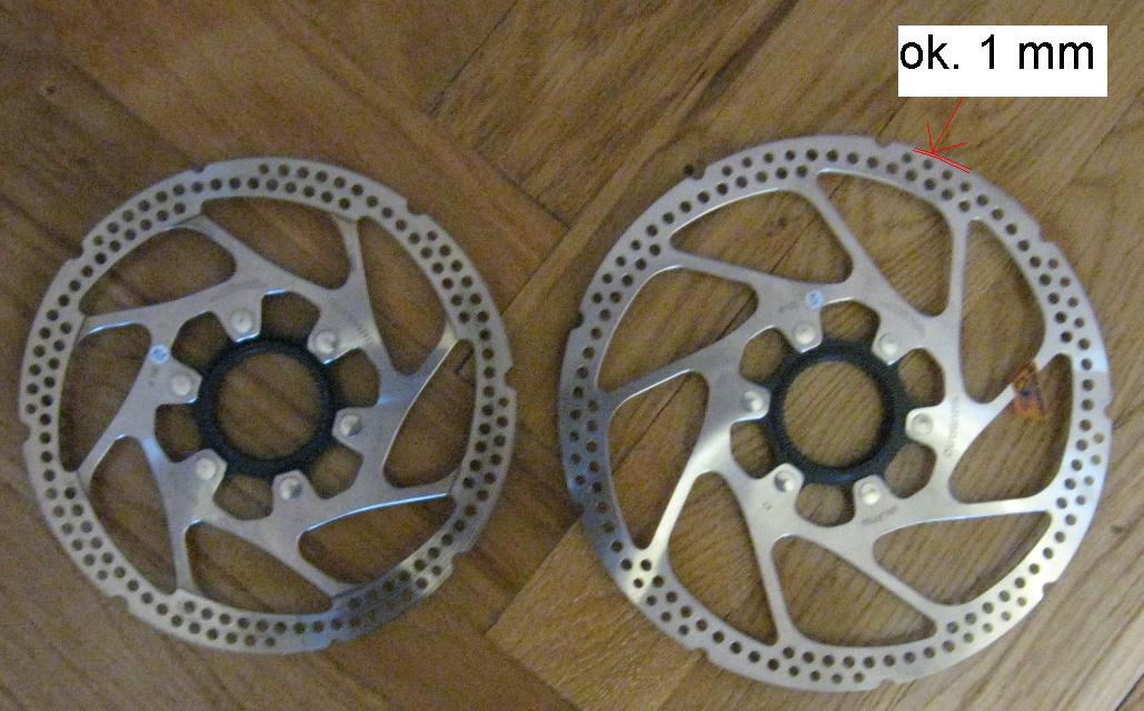

flyradek Napisano 26 Lutego 2011 Autor Napisano 26 Lutego 2011 Nie wytrzymałem i wziąłem rower do rozbiórki. Załamka. Tylny zacisk jednak w środku cały w oleju. Zacisk się poci, odkręciłem pokrywę zbiornika wyrównawczego, praktycznie pusto. Olej chyba nieoryginalny, przeźroczysty. Wszystko na zdjęciach. Dla porównania otworzyłem przedni hamulec, oleju więcej ale też nie pełno. klocki od strony blach były lekko mokre... chyba też się poci. Na zdjęciu po lewej wyczyszczone klocki przednie, po prawej świeże tylne: klocki lekko widać bąbelki powietrza, klamka robi się gumowata po szybkich mocnych wciskaniach(z żółtym dystansem) zacisk tylni (niska jakość) zbiornik wyrównawczy tylny i przedni Widoczny jest inny kolor(bardziej czerwonawy) ale jest też go więcej także nie wiem czy są takie same. Tymczasowo nie mam na uzupełnienie także nie zlewam. Da się naprawić zaciski? Nie wiem czy w serwisie mi zalali takim, czy poprzedni właściciel, w 2008 zalał może syntetykiem i uszczelki zaczęły puszczać... Przedni minimalnie poci, to tłumaczy piszczenie początkowe po każdym odstawieniu roweru. I co teraz, niestety dual controle, nie możliwa jest zmiana samych hamulców. Jak sprawdzić czy klamkomanetki na tłoczkach mają dobre uszczelki? To by się chociaż same zaciski kupiło. Zmartwiłem się, wtopa z kasą jak nie wiem. Komuś jeszcze zdarzyło się takie puszczanie oleju? Dopiero co 700zł na części wydałem a tu taki klops. Nowe hamulce slx 600zł, manetki do przerzutek z 200... Nowy rower by był Ps. Szlag mnie trafił od tego syfu, tarcze tylną pół godziny czyściłem dynksem i nic... cały czas szmata czarna. Klocków tylnych nawet nie próbowałem jeszcze ruszać...
Mod Team sznib Napisano 27 Lutego 2011 Mod Team Napisano 27 Lutego 2011 Z powodu małej ilości oleju w zbiorniczkach wyrównawczych hamulce mogły się zapowietrzać podczas jazdy, dlatego był spadek siły. Jeśli miałeś zalane DOTEM i zjadło uszczelki hamulce nadają się w kosz, niestety Shimano nie sprzedaje części zamiennych. Jeśli będziesz pewny że padły uszczelki w zaciskach kup nowe zaciski na początek i olej Shimano, zamontuj i zalej i testuj. Być może będzie ok, koszt pary zacisków wyniesie Cię 200pln z hakiem. W razie gdyby się okazało że w klamkach też padły uszczelki niestety będziesz musiał kupić nowe klamki (np. SLX 2x130pln) no i manetki (LXy do 100pln powineneś dostać). P.S Którymi śrubami wkręcałeś tłoczki, bo nie czaje? Mógłbyś dać foto?
