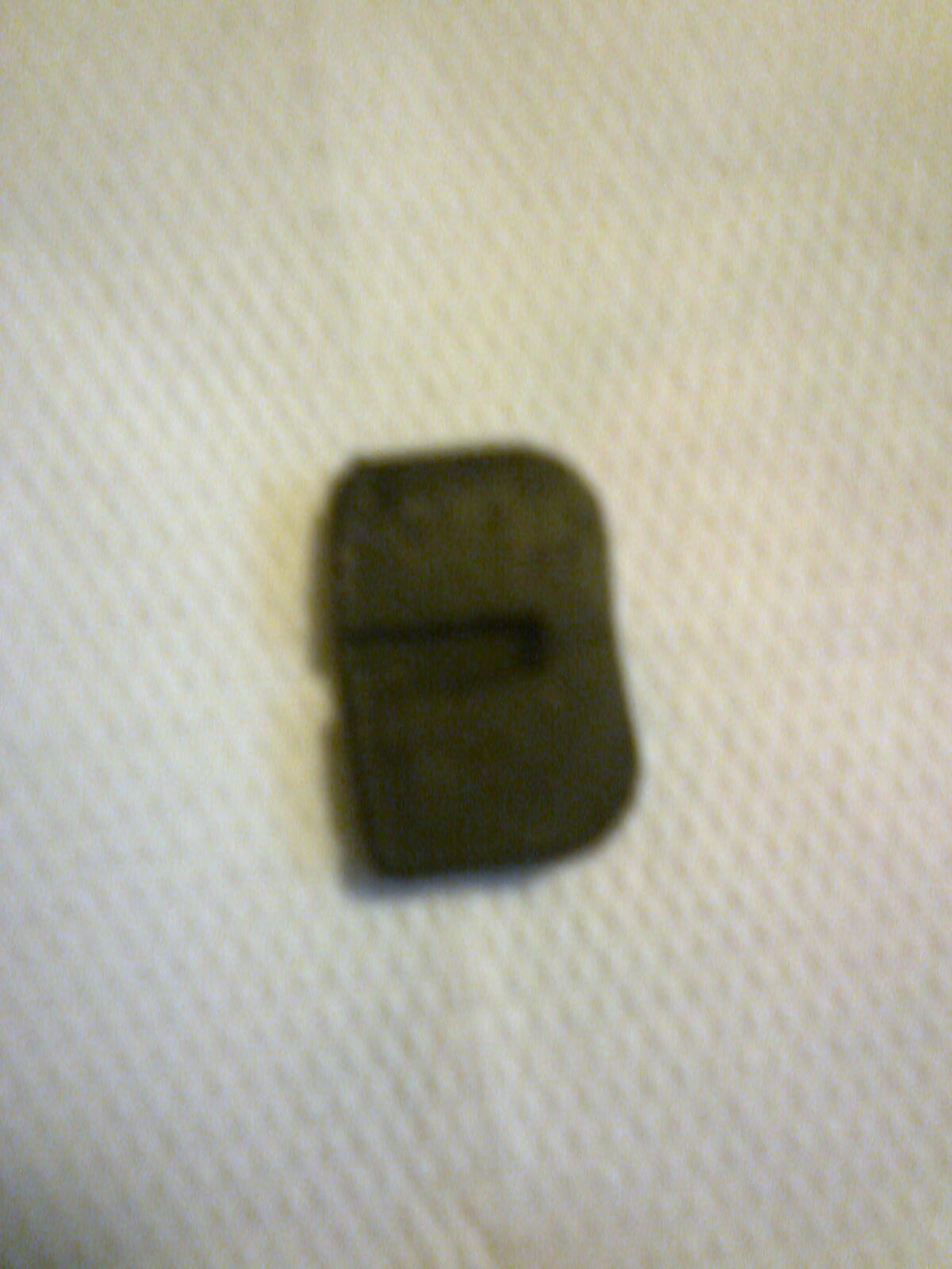

Teddy Napisano 6 Listopada 2010 Napisano 6 Listopada 2010 Witam mam mały dylemat z klockami do mojej tarczy. cały hamulec oczywisce marketowy i mam mały problem z odnalezieniem klocków w odpowiednim kształcie. na allegro szukałem i nic jak myslicie czy w sklepie rowerowym znajde takie klocki?? foto klocka dołącze do tematu jutro
tobo Napisano 6 Listopada 2010 Napisano 6 Listopada 2010 Bez foty to można jedynie zgadywać i to do tego mało trafnie. Na zgadywanki za to niezbyt fajowa pora Prześpij się, zapodaj jakiś obrazek to się popatrzy i się powie co się da a co nie.
Teddy Napisano 6 Listopada 2010 Autor Napisano 6 Listopada 2010 ok to jutro zamieszcze fote tego feralnego klocka
Teddy Napisano 7 Listopada 2010 Autor Napisano 7 Listopada 2010 ok zamieszczam zdjecie klocka oto 2 djecia tego klocka mysle ze cos na to poradzicie http://img833.imageshack.us/i/zdjcie0121h.jpg/ http://yfrog.com/f/ghzdjcie0120j/
Andrew Napisano 7 Listopada 2010 Napisano 7 Listopada 2010 ciężka sprawa. To jest chyba hamulec jednorazowy.
Silver400 Napisano 7 Listopada 2010 Napisano 7 Listopada 2010 serio mowisz ? to są twoje klocki ? bedzie tragicznie cięzko, możesz spróbować pojeździć po serwisach i dowiedzieć się czy czegoś takiego ostatnio komuś nie zdjeli druga opcja to kupić jakis tani klocek i sprobować go dopasować jakos (pilnikiem np.) według mnie bezpieczniej i przyszłościowo jest zmienić hamulec to jest najtanszy nowy hamulec http://allegro.pl/nowy-tektro-novela-160mm-uniwersalny-mtb-xc-wys-0-i1298605482.html a to najtanszy działający http://allegro.pl/nowy-mechaniczny-hamulec-avid-bb5-160mm-przod-i1304399173.html
Teddy Napisano 8 Listopada 2010 Autor Napisano 8 Listopada 2010 hmmm... to jednak zdecyduje sie na nowy komplet tak chyba bedzie najlepiej
