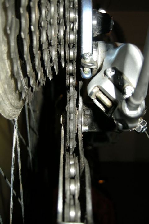

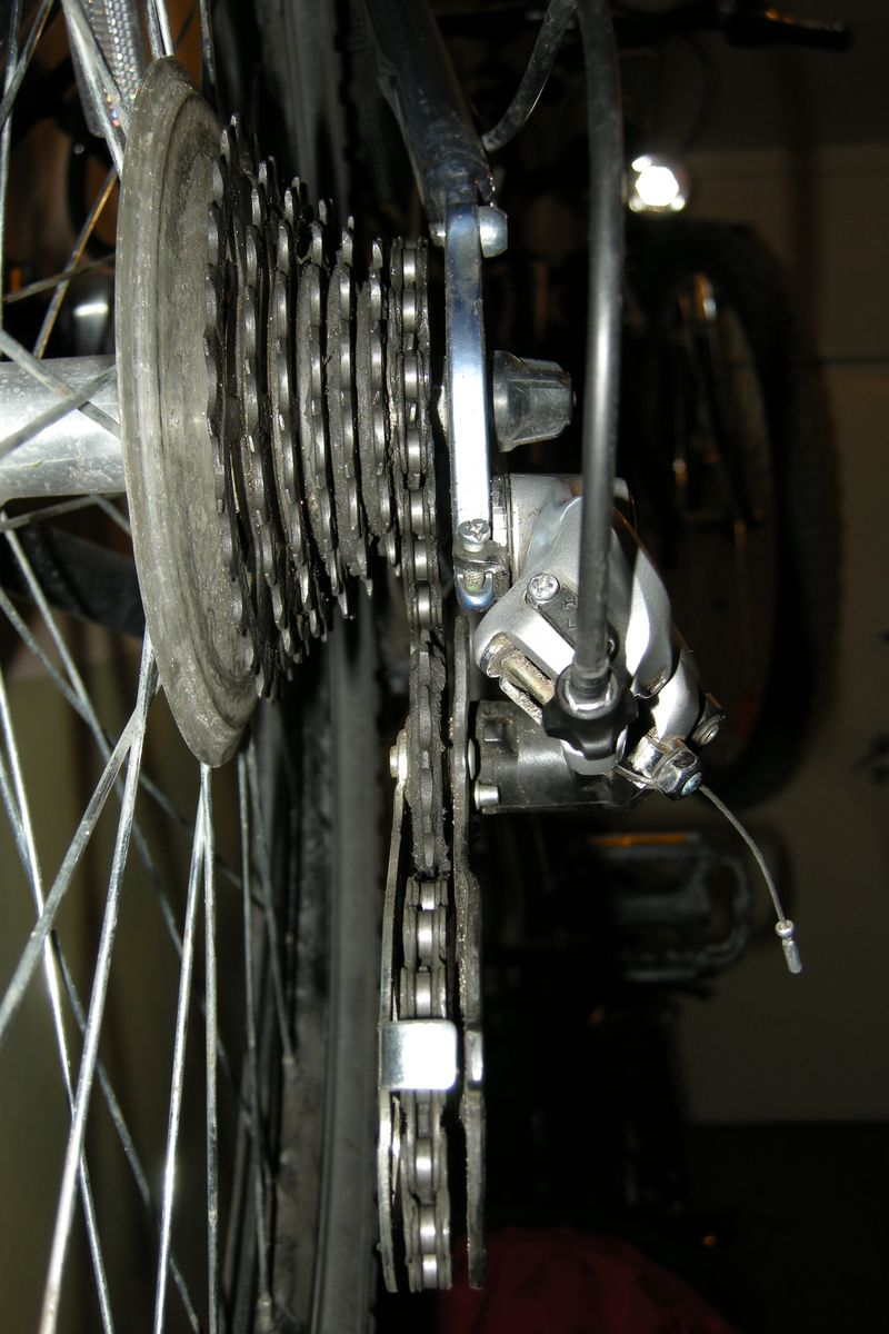

pepik Napisano 24 Lipca 2010 Napisano 24 Lipca 2010 Hej, podczas regulacji przerzutki tylnej S.Acera mam mały kłopot. Po ustawieniu wózka przy pomocy H i L, mam problem z przerzucaniem biegów. Jakbym nie regulował śrubą baryłkową, nie jestem w stanie uzyskać płynnej zmiany przełożeń. Albo płynnie przerzuca od najwyższego biegu do najniższego, ale za to nie chce z 2 na 3 i z 5 na 6.Od razu przeskakuje o dwa przełożenia, gdy wrzucę następny. Albo płynnie przerzuca do góry, ale za to pomija 5 bieg przy zmianie w dół.Muszę na manetce wrzucić 4, wtedy przerzuca na 5 na wielotrybie, no i dopiero przełączenie na manetce z 4 na 5 pozwala na pracę na biegu piątym. Jak napisałem powyżej, regulacja śrubą baryłkową pozwala na uzyskanie tylko tych dwóch stanów pracy przerzutki. Co może być przyczyną takich kłopotów? Co mogę ewentualnie zrobić, by uzyskać płynność?dzięki z góry za pomoc.

pepik Napisano 25 Lipca 2010 Autor Napisano 25 Lipca 2010 Hmmm, wygląda to tak, jak na fotkach. Nie widzę krzywizn.Chociaż mogę się po laicku mylić.
