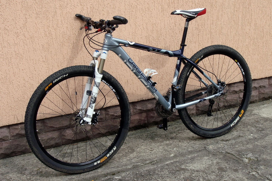

Widzę, że masz mocno wysuniętą sztycę. To powoduje większe pochylenie. Zdaje się, że masz pomiędzy kroczem a ramą sporą przestrzeń. Czy większa, tym samym dłuższa rama 21 spowoduje większe pochylenie tułowia? Sztyca, przy wyciaganiu idzie wszak do tyłu.

W moim Garym pękły widły przy podsiodłówce, bez sakw - od zasuwania po Mazowszu i czasem górach. Dowalenie 30 kg na tylny trójkąt i jazda z tobołami w terenie raczej nie pomoże. Teoretycznie pęka zwykle podsiodłówka od przodu, ale u mnie było inaczej. Stalowa rama na której jeździłem z sakwami była spawana chyba trzy razy.

Z jaką sztycą pękł poprzedni alu czy karbo? Zastanawiam się nad wyborem, w moim poprzednim miałem 31,6, a nowy Gary to 27,2.

Sztyca alu...
