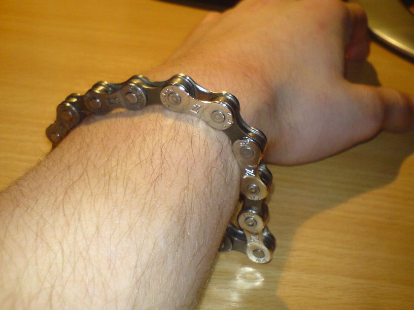

Swisstack Napisano 8 Czerwca 2010 Napisano 8 Czerwca 2010 No to skróć o 6 ogniw! Łańcuch nie jest po to, żeby go sobie okręcać wokół klaty;] nie może być za długi. Nie chodzi tu nawet o to, żeby nie dało sie go nawlec na największe kółka, ale o to, żeby na najmniejszych nie zleciał/nie wisiał luźno. Ja na początku też bałem się skracać łańcuch i jeździłem na całym, ale po złym zakuciu w końcu urwałem mu te zbędne 8 ogniw, z drugiego łańcucha też trochę zdjąłem jak zakładałem go na rower i teraz mam efektowną ozdobę na rękę Nie bójmy się skracać łańcucha! po to są za długie, żeby nie trzeba było ich sztukować (w myśl zasady "łatwiej kijek pocieniować, niż go potem pogrubasić"). Pozdrówka

Dun Napisano 14 Czerwca 2010 Napisano 14 Czerwca 2010 No to skróć o 6 ogniw! Łańcuch nie jest po to, żeby go sobie okręcać wokół klaty;] nie może być za długi. Nie chodzi tu nawet o to, żeby nie dało sie go nawlec na największe kółka, ale o to, żeby na najmniejszych nie zleciał/nie wisiał luźno. Ja na początku też bałem się skracać łańcuch i jeździłem na całym, ale po złym zakuciu w końcu urwałem mu te zbędne 8 ogniw, z drugiego łańcucha też trochę zdjąłem jak zakładałem go na rower i teraz mam efektowną ozdobę na rękę Nie bójmy się skracać łańcucha! po to są za długie, żeby nie trzeba było ich sztukować (w myśl zasady "łatwiej kijek pocieniować, niż go potem pogrubasić"). Pozdrówka hmm troche ryzykowna zabawa, znasz historie ludzi ktorzy zostawiali palce np. w obreczy do kosza przez pierscionek? w twoim przypadku moze byc rownie nieciekawie. z drugiej strony widzialem kolesia w serwisie ktory mial zakuty lancuch na szyi.. #22 wpiales z powrotem te dwa ogniwa? ryzykowny manewr, jakby co to wlasnie w tym miejscu potencjalnie moze ci sie zerwac lancuch.
