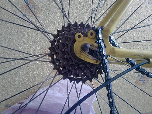

fad Napisano 25 Maja 2010 Napisano 25 Maja 2010 Witam wszystkich. Prosze o pomoc w sprawie odkręcenia wolnobiegu takiego jak na zdj: wiele razy czytam że wolnobieg ma lewy gwint, ale nie mam pewnosci. Czesto czytam że jest lewy gwint i należy odkręcać w przeciwnym do ruchu wskazówek. Ale przecież lewy gwint odkręcamy w prawo sronę czyli zgodnie z ruchem wskazówek. Jaki w końcu jest ten gwint aby to odkręcić? W którą stronę odkręcać patrząc od przodu na wolnobieg (na początku mała zębatka)?
Cycu85 Napisano 25 Maja 2010 Napisano 25 Maja 2010 Lewy gwint odkręcamy zgodnie z ruchem wskazówek zegara. Jeśli chcesz odkręcić wolnobieg od piasty, potrzebujesz klucza wielowpustowego, który wsadzasz do środka, w te widoczne wyżłobienia. Tam jest gwint prawy. Jeśli chcesz rozkręcić wolnobieg musisz odkręcić tą nakrętkę w środku, z widocznymi dwoma dziurkami. Tam zdaje się jest lewy gwint. Jeśli w Twoim wystaje tak jak tutaj trochę gwintu, to łatwo zobaczyć jaki to gwint. Obstawiam, że jest to prawy gwint, bo inaczej odkręciłaby się podczas jazdy
javman Napisano 25 Maja 2010 Napisano 25 Maja 2010 tam gdzie sa te dziurki i napis CHINA odkrecasz zgodnie z ruchem wskazówek, a wolnobieg od piasty odkręcasz przeciwnie do ruchu wskazówek za pomocą klucza specjalnego... zalezy do czego chcesz zdjac wolnobieg, bo jak tylko z piasty to nie odkrecaj tego pierscienia z napisem china bo ci sie wysypie mnóstwo kuleczek od lozyskowych...
fad Napisano 25 Maja 2010 Autor Napisano 25 Maja 2010 Wielkie dzieki! Wlasnie chodzi o rozkrecenie wolnobiegu od piasty, zaparlem sie z druga osoba po przeciwnej stronie kola i szarpnieciem w lewo odkrecil sie caly wolnobieg z piasty. A zdejmuja to, bo musze wymienic lozyska i oske od piasty i przy okazji dobrze wymyje wolnobieg.
Royalonzo21 Napisano 25 Maja 2010 Napisano 25 Maja 2010 Do wymiany łożyska i ośki nie musisz zdejmować wolnobiegu. Delikatnie smarujesz kuleczki smarem i bez większych problemów można je powsadzać na swoje miejsce nawet jeśli wolnobieg nie jest zdjęty.
javman Napisano 25 Maja 2010 Napisano 25 Maja 2010 ale jak ma klucz i odkrecil to mu bedzie duzo latwiej, jak sie ma klucz to nie problerm odkrecic ja zawsze w imadlo pakuje klucz i kolem obracam

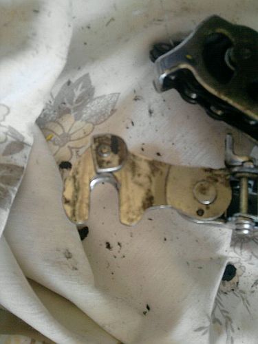

fad Napisano 16 Czerwca 2010 Autor Napisano 16 Czerwca 2010 mama jeszcze jedno pytanko odnosnie zamontowania przerzutki tylnej, nie bede juz zakladal nowego tematu. Zdjalem ja z ponad miesiac temu i nie sadzilem ze bede mial z nia problem przy montażu...zapomnialem jak ona byla zalozona prosze o pomoc.
Przeor Napisano 16 Czerwca 2010 Napisano 16 Czerwca 2010 To jest przerzutka mocowana do haka ramy. Przykręcasz za pomocą śrubki, której łeb jest widoczny na zdjęciu.<br>

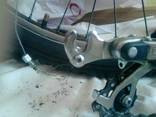

fad Napisano 16 Czerwca 2010 Autor Napisano 16 Czerwca 2010 To jest przerzutka mocowana do haka ramy. Przykręcasz za pomocą śrubki, której łeb jest widoczny na zdjęciu.<br> no tak czyli rozumiem ze to co jest z tylu haka przerzutki (taka wypustka) ma wejsc w hak ramy (zaznaczylem te elementy na czerwono zdj 11.jpg, 22.jpg) i skrecic nakretka ktora min trzyma kolo. Ale co wtedy z ta srubka i podkladka (zdj 55.jpg)? Bo przez przerzutke nie przejdzie sruba bo jest juz hak ramy (zdj 44.jpg, zaznaczone zoltym kółkiem). 11.jpg: 22.jpg: 44.jpg: 55.jpg:
Michal93 Napisano 16 Czerwca 2010 Napisano 16 Czerwca 2010 Popchnij koło troche do przodu [w strone suportu], tak żebyś mógł tą podkładkę/nakrętkę podłożyć od strony wolnobiegu i przykręcić śrubą, tak, żeby przerzutka trzymała się mimo odkręcenia koła na swoim miejscu ].
Przeor Napisano 16 Czerwca 2010 Napisano 16 Czerwca 2010 Tak jak napisałem wyżej, przykręcasz za pomocą tej śrubki, którą zaznaczyłeś na żółto. Napiszę mały manual 1 Do zamontowania przerzutki, musisz mieć wyciągnięte koło (w sumie to wyciągać nie trzeba ale tak jest łatwiej) 2 Śrubkę musisz mieć skręcona razem z tą podkładką (zamontowana na przerzutce, nie skręcasz jej na maksa tylko pozostawiasz luźną) 3 Wkładasz przerzutkę w hak, robisz to wsuwając z tej strony gdzie hak jest otwarty. tym zaokrągleniem na podkładce w stronę zamkniętego haka. 4 gdy dojdzie do końca, dokręcasz śrubkę, którą zaznaczyłeś na żółto (klucz bodajże 8 lub wkrętak krzyżakowy). 5 Gdy dokręcisz koło, to nakrętka dodatkowo przytrzyma przerzutkę. 6 Kupujesz browarka i wysyłasz mi w ramach podziękowania Niezłe masło maślane stworzyłem, w razie czego pytaj.
fad Napisano 16 Czerwca 2010 Autor Napisano 16 Czerwca 2010 aha czyli ta podkladka "podkowa" dochodzi do konca haka w rowerze kapuje. Foto: z dobrej strony ta podkladka czy ona ma byc od strony kasety?
Przeor Napisano 16 Czerwca 2010 Napisano 16 Czerwca 2010 Coś mi się wydaje, że chyba źle to wsadziłeś, na fotkach kiepsko to widać, ale przerzutka powinna dolegać do haka na całej swojej płaszczyźnie. Podkładki nie powinno być widać po zamontowaniu koła. Ta węższa część podkładki wchodzi w hak, natomiast ta szersza jest od strony wolnobiegu. Wkręcając śrubkę, szersza część jest dociągana do haka i przytrzymuje przerzutkę. Jak wyciągniesz koło to przerzutka musi pozostać na miejscu i się nie ruszać.
fad Napisano 16 Czerwca 2010 Autor Napisano 16 Czerwca 2010 przerzutka powinna dolegać do haka na całej swojej płaszczyźnie. nie rozumiem za bardzo jak powinno dolegac na calej plaszczyznie przeciez przerzutki z haka nie zdejmowalem. Podkładki nie powinno być widać po zamontowaniu koła. Ta węższa część podkładki wchodzi w hak, natomiast ta szersza jest od strony wolnobiegu. Wkręcając śrubkę, szersza część jest dociągana do haka i przytrzymuje przerzutkę. Jak wyciągniesz koło to przerzutka musi pozostać na miejscu i się nie ruszać. aha rozumiem czyli podkladka jest ok tylko nie z tej strony poprostu od strony wolnobiegu. p.s. http://www.rowerek.pl/index.php?products=product&prod_id=152 czy taka przerzutka by mi pasowala? Zastanawiam sie nad nowa poniewaz ta jest chyba juz pogieta.
Przeor Napisano 16 Czerwca 2010 Napisano 16 Czerwca 2010 Ta przerzutka jak najbardziej będzie pasowała do twojego roweru. A co do dolegania całą płaszczyzną chodziło mi o to, że między hakiem a przerzutką nie powinny znajdować się żadne podkładki, tylko przerzutka i zaraz przy niej hak
fad Napisano 17 Czerwca 2010 Autor Napisano 17 Czerwca 2010 Ta przerzutka jak najbardziej będzie pasowała do twojego roweru. A co do dolegania całą płaszczyzną chodziło mi o to, że między hakiem a przerzutką nie powinny znajdować się żadne podkładki, tylko przerzutka i zaraz przy niej hak ok kapuje juz (w koncu hehe) zlozylem tak jak powinno byc: Taki banal a zrobil mi tyle problemu tak to jest jak sie cos rozklada miesiac temu. Jeszcze raz wielkie dzieki, dzisiaj moze skocze po nowa
Przeor Napisano 18 Czerwca 2010 Napisano 18 Czerwca 2010 Najważniejsze, że się w końcu udało, powodzenia w montowaniu nowej przerzutki
