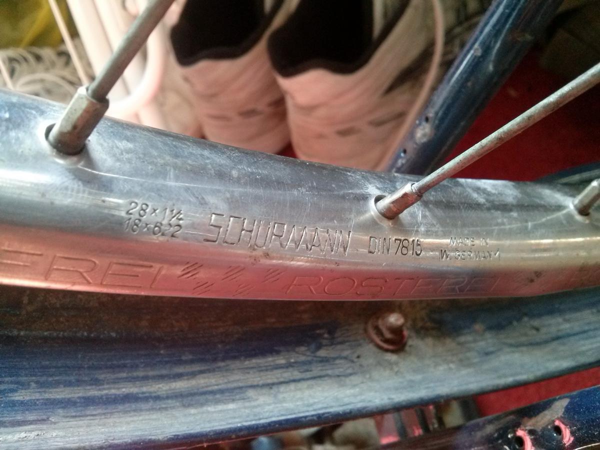

Witam forumowiczów! Mam taki problem: odkopałem ostatnio starą holenderkę z ojcowskiej piwnicy i nie wiem jakie opony (a co za tym idzie dętki) dobrać do obręczy. Nie mogę ogarnąć tych oznaczeń/rozmiarówek, bo jestem typowym laikiem. Na obręczy Schurmann'a  jest coś takiego: 28x1.25 / 18x622. Prosiłbym o pomoc w jakim przedziale i jakie opony i dętki byłyby dla mnie najlepsze. Dodam że mam prawie 2 metry wzrostu i 100 kg wagi a chodzi mi o jazdę do pracy i po mieście. Do pracy dojeżdżam po "mieszanej" drodze tj. trochę asfaltu, żwiru, piasku i jest też odcinek drogi kamienistej. Z góry dziękuję za wszystkie rady! Dodaje zdjęcie obręczy: post-190380-0-51779500-1439807774_thumb.jpg
Ludziska nikt nie pomoże? :-( Edytowane przez Szarpak86
Tak jak już napisaliśmy w osobnym temacie najważniejsze żeby opona miała średnicę osadzenia 622 mm, czyli tyle co obręcz.
Druga sprawa to szerokość i wg tabelki z pierwszej strony możesz pakować opony o szerokości od 25 do 50 mm i nic Ci nie wyskoczy :laugh:
Poza ten zakres lepiej nie wychodź, ale nie dlatego, że opona spadnie czy coś tam tylko dlatego, że to bez sensu. Za wąska opona będzie zbyt płaska (rozciągnięta w bok), a za szeroka będzie wyglądała jak "żarówka" i żadnego pożytku z niej nie będzie.
Od 35 do 45 mm szerokości jak dla mnie - taka typowo crossowo - trekkingowa opona. Warto zauważyć, że 700x35C to jest to samo co 35-622 i 28x1,35.
Chcesz tanio to Kenda Khan, a jak drożej to Schwalbe Marathon lub Land Cruiser. Są też wersje antyprzebiciowe, więc problem kapci znika.
Zamówiłem 700x35C Kenda Khan. Spróbujemy, może zdadzą egzamin. Wielkie dzięki seraph,  bez Twoich in formacji dalej bym błądził jak dziecko we mgle!
