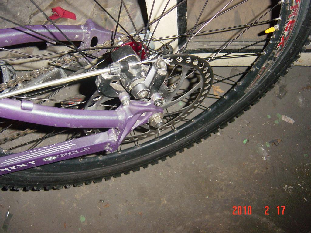

truskawek15 Napisano 16 Lutego 2010 Autor Napisano 16 Lutego 2010 Prosze tu jest widok hamulca ogólny
Mod Team bogus Napisano 16 Lutego 2010 Mod Team Napisano 16 Lutego 2010 Niewiele to pokazuje, ale trudno. Odkręć śruby mocujące zacisk, zaciśnij mocno klamkę. Następnie z zaciśniętą klamką dokręć śruby, wtedy musi być ok. Powodzenia.
Mod Team bogus Napisano 16 Lutego 2010 Mod Team Napisano 16 Lutego 2010 Nic innego mi nie pozostało jak napisać instrukcję do regulacji. Jeśli miałbyś jeszcze jakieś problemy to pisz.
WheelR Napisano 17 Lutego 2010 Napisano 17 Lutego 2010 Niewiele to pokazuje, ale trudno. Odkręć śruby mocujące zacisk, zaciśnij mocno klamkę. Następnie z zaciśniętą klamką dokręć śruby, wtedy musi być ok. Powodzenia. jak jezdzilem na mechanicznych discach to regulowalem je w bardzo podobny sposob. dodam jedynie ze po poluzowaniu srub i zacisnieciu zacisku na tarczy, poruszalem nim delikatnie (uderzalem w zacisk delikatnie palcami ) by miec pewnosc ze przy sprezynowaniu tarcza ulozyla sie naturlanie na srodku, nie jest skrzywiona i ze zacisk jest we wlasciwej pozycji. poza tym po docisnieciu srub odkrecalem/odsuwalem odrobinke ten nieruchomy klocek tak by jedynie nie dotykal tarczy. przy wzglednie czestym dogladaniu i w razie potrzeby regulowaniu dzialaly zawsze bardzo dobrze. moje to byly hayes mx2 (z wygladu bardzo podobne do tych z twojego zdjecia zdjeciu)
