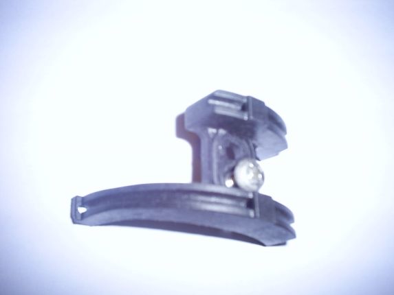

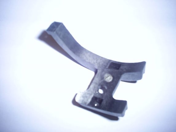

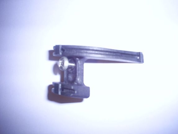

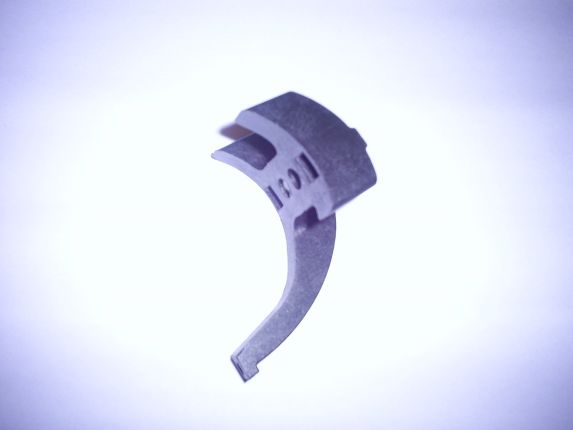

tonyli Napisano 18 Stycznia 2010 Napisano 18 Stycznia 2010 Moje pytania dotyczą prowadnicy linki, zamontowanej pod mufą suportu w ramie Merida SUB 60 (w załączeniu zdjęcia). Po pierwsze po co znajdują się tam dwie prowadnice skoro przechodzi tam tylko jedna linka, od przedniej przerzutki. Po drugie cały element zamontowany jest w taki sposób, że wylot prowadnicy linki przerzutki przedniej skierowany jest w lewą stronę, a mocowanie linki na ramie znajduje się po stronie prawej. Wydaje mi się, prowadnica powinna być skierowana w prawą stronę, tzn w kierunku gdzie znajduje się zaczep linki na ramie. Mam nadzieję że to co napisałem jest chociaż trochę zrozumiałe. Pozdrawiam

tonyli Napisano 19 Stycznia 2010 Autor Napisano 19 Stycznia 2010 Ok, to zrozumiałe dlaczego są dwie prowadnice, ale pozostaje jeszcze kwestia kierunku tzn. jak pisałem wcześniej, gdy cały element jest przykręcony do mufy suportu dłuższa prowadnica wychodzi w kierunku lewej strony ramy a linka prowadzona jest z prawej. Czy jest możliwość zakupu takiego elementu oddzielnie? oczywiście chodzi o taki, który byłby skierowany w prawidłową stronę.

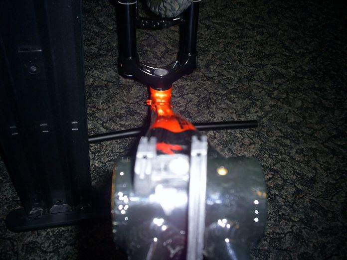

tonyli Napisano 19 Stycznia 2010 Autor Napisano 19 Stycznia 2010 A przeszkadza ci to w jeździe? Czy tylko szukasz dziury w całym? Pytam bo wydaje mi się to dziwne, widzę że nikt się z takim problemem nie spotkał więc może po prostu tak ma być. A co do jazdy to nie miałem jeszcze okazji gdyż rower jest w budowie. Dzięki za odpowiedź Pozdrawiam Dorzucam jeszcze zdjęcie całości żeby nie było że coś wymyślam, tak to wygląda po zmontowaniu.
