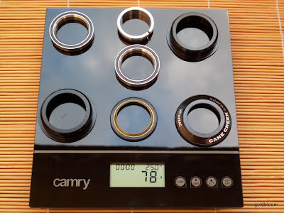

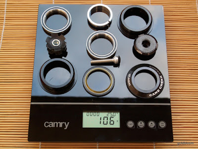

Sorcerer Napisano 17 Kwietnia 2010 Autor Napisano 17 Kwietnia 2010 Oryginalne miski sterow byly faktycznie stalowe, stery wywalamy i beda VP45AC na ta chwile. Zobaczymy ile schudnie dzieki temu.
miskov17 Napisano 17 Kwietnia 2010 Napisano 17 Kwietnia 2010 Alu miski 20g, stalowe 40g Czekamy czekamy, temat założony był w listopadzie
1415chris Napisano 17 Kwietnia 2010 Napisano 17 Kwietnia 2010 Ja mam watpliwosci czy ten rower bedzie gotowy w tym sezonie, a jak nawet to i tak Sorc nie bedzie mial czasu na nim jezdzic

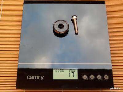

Sorcerer Napisano 17 Kwietnia 2010 Autor Napisano 17 Kwietnia 2010 Spoko spoko, nastepne miesiace mam az za duzo wolnego czasu Grr zapomnialem, ktos widzial kompletna wage sterow VP-45AC z bierznia sruba i topcapem? Bo nie bede miec mozliwosci powazyc
Rzadzu Napisano 17 Kwietnia 2010 Napisano 17 Kwietnia 2010 http://rowerowawaga.pl/index.php?d=artykul&kat=44&mar=60&art=1014 Tu jest chyba komplet. EDIT: Ciężki ten top cap + gwiazdka: http://light-bike.com/forum/album_page.php?pic_id=1865 http://light-bike.com/forum/album_page.php?pic_id=1864
miskov17 Napisano 17 Kwietnia 2010 Napisano 17 Kwietnia 2010 Przecież gwiazdka standardowo waży koło 10g, sama śruba koło 6g więc nie jest źle
