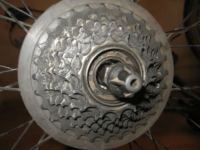

aadidas Napisano 29 Sierpnia 2009 Napisano 29 Sierpnia 2009 Mój rower to hexagon V4 '06. Problemy z tylną piastą były już gdzieś po 3k km, dokręcenie konusów i przesmarowanie pomogło. Nie dawno znowu dokręcałem a gdzieś w połowie wczorajszej wycieczki mi się już rozklekotała konkretnie (spore luzy i mocne bicie boczne że hamulec latał na boki ). Do domu dojechałem jednak bez problemów. Dzisiaj ją rozebrałem na części pierwsze (tutaj wtrącę że mechanik rowerowy ze mnie taki jak i baletnica ), nie wiem po czym ocenia się zużycie łożysk ale kulki mają tylko delikatne wgłębienia widoczne po przyjrzeniu się. Co zwróciło moją uwagę - nakrętka z okrągłą blaszką która jest zaraz nad kulkami łożyska to nie jest jedna całość. Nie wiem czy tak ma być czy się oderwało jedno od drugiego, owa blaszka po prostu przechodzi przez śrubkę i coś tam się trzyma na kulkach a na dodatek jest lekko krzywa. Dokręciłem ładnie i luzów nie ma, ale zaś jest spora centra której przed wyjazdem nie było. Wątpię żeby się ot tak rozcentrowało więc podejrzewam jakiś problem z piastą. Czepić się jeszcze można tego że koło się kręci dosyć ciężko (szybko hamuje), ale to i było po pierwszym smarowaniu (trzymam się oczywiście zasady że dokręcamy konusy nie za mocno i nie za lekko). Piasta jest marki Assess. Noi teraz pytanie, reanimować toto czy rozglądać się za czymś nowym ? Celowałbym jednak w coś nowego, bo jak niby złożę i będzie ok a się rozleci na dobre 50km od domu to średnia przyjemność Tutaj zaś problem bo nie wiem czy całe koło, czy osobno składać. Piastę na pewno by trzeba kupić a obręcz może zostać (jakaś stożkowa, fabrycznie montowana w V4) ? Mam nadzieję że jest prosta Szprychy ? Zestaw który teraz mam jest na 36otworów. Wiem że wypadałoby wrzucić jakieś propozycje piast ale patrzę na to Allegro i naprawdę nie wiem co by mogło być przyzwoite (multum modeli różnych firm czy grup, Acera, Deore, STX, Novatec...). Kolejna rzecz czy dałbym radę to poskładać do kupy czy tylko serwis ? Dobrze to ja umiem zmienić dętkę i w sumie tyle . Teoretycznie porobiłbym fotki jak to teraz jest zaplecione i poskładałbym tak samo, jakiś opis centrowania z netu i git ale nie wiem jakby to w praktyce wyszło. Nie chodzi mi tyle o oszczędność (bo i tak musiałbym kupić klucz do szprych drugi do wolnobiegu czy kasety) jak o to żeby się czegoś nauczyć. Cena ? Groszem nie śmierdzę, więc wypadałoby wydać trochę więcej żeby zaraz znowu nie inwestować. Myślę że tak 100-150zł trzeba wybulić (markowe piasty widzę po ~50zł, obręcze ~70zł) ale zobaczę co polecicie .

Schwefel Napisano 29 Sierpnia 2009 Napisano 29 Sierpnia 2009 W Hexagonie V4 masz wolnobieg. Tego nie opłaca się reanimować, bo taka piasta się szybciej rozpadnie niż ta pod kasetę. Tu masz gotowe koło http://www.allegro.pl/item720980735_kolo_tylne_mtb_deore_26_alexrims_pc19_nowe.html

Rzadzu Napisano 30 Sierpnia 2009 Napisano 30 Sierpnia 2009 Właśnie, jak odróżnić kasetę od wolnobiegu ? Kaseta jest nakładana na piastę i przykręcana nakrętką. Wolnobieg jest wkręcany na piastę. Przykładowe zdjęcia: Kaseta- Wolnobieg-
aadidas Napisano 30 Sierpnia 2009 Autor Napisano 30 Sierpnia 2009 afly Pisałem że '06. Przerzutka to Shimano TX-50 Zrobiłem fotkę żeby nie było wątpliwości że wolnobieg Oglądam i oglądam... dostanie piasty na 7-rzędową kasetę graniczy z cudem. Wszystko już na 8,9. Są może jakieś adaptery dzięki którym zamontuję kasetę 7-rzędową na piastę przystosowaną do 8,9rz. ? Po pierwsze 8rz. to większe koszty bo do wymiany na pewno przerzutka i manetka a po drugie przy mojej asfaltowej jeździe to się i tak nie przyda, wystarczył by mi największy blat z przodu i jakieś pięć z tyłu . Kurde, kupujesz niby rower może nie z najwyższej półki ale z markowej firmy a jak się byle piasta spierdzieli to pół roweru do wymiany
