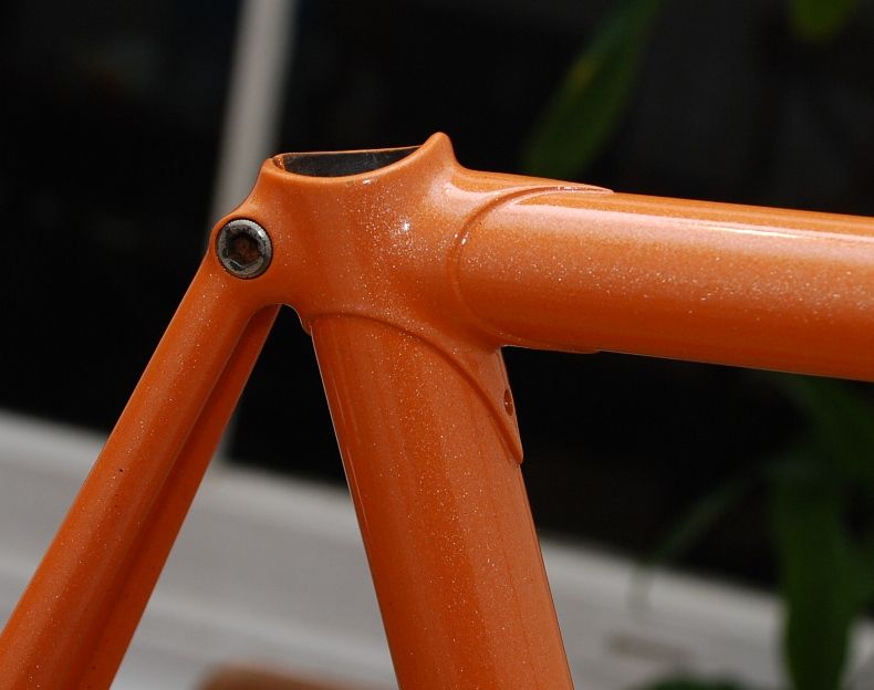

Schwefel Napisano 18 Maja 2011 Napisano 18 Maja 2011 Niedawno pomalowałem ramę na bardzo podobny kolor co kaemes (ciemny pomarańcz metalic). Do Livree dzwoniłem, totalna olewka klienta, najpierw pan nie potrafił powiedzieć czy mają dany kolor a później dowiedziałem się, że za takie udziwnienia to ramę pomalują dopiero w czerwcu. Robią niby dobrze ale znajomy wydał z 30zł na telefony do nich a ramę odebrał po 1,5 miesiąca. Zaryzykowałem i ramę oddałem do Spinnexa http://www.spinnex.p...ontact&Itemid=5 Piaskowanie+lakierowanie proszkowe metalic wyniosło mnie 150 albo 170zł (już nie pamiętam) brutto a nie netto jak w Livree. Za zwykłą paletę RAL biorą 120zł. Zajęło im to tydzień, co jak na stołeczne warunki uważam za krótki okres. Ważne żeby ich męczyć telefonami, bo tak to rama trafi w kąt i poleży miesiąc.
Varg Napisano 18 Maja 2011 Napisano 18 Maja 2011 niee ten pomarańcz nie był mój , ja mam czarny brokat. Oddawałem im koze na piasek i proszek plus cinelli na oczyszczenie , koze odebralem po 3 dniach , natomiast cinelli podobno nie umieli zrobić i miałem czekać na jakis specjalistyczny środek i wtedy się rozliczyć. CZekałem miesiąc , bez skutku były próby połączenia się z nimi a Gość na miejscu nie wiedział oco chodzi bo kogos tam nie było Wyobraźcie sobie jak sążnego kloca w majtach miałem , gdy nie wiedziałem co dzieje sie z moim skarbem. W końcu po miesiącu dodzwoniłem się do odpowiedniego czlowieka i wydano mi ramę , o zapłacie za lakier kozy mogli już sobie zapomnieć. Kiedyś było fajnie , teraz podbnili ceny i lecą na fejmie ROWER. pomiojajac fakt , że rame do malowania wyposażyłem w najtańsze miski suportu aby mi nie zalali gwintu , rame odebralem bez nich i z zanieczyszczeniami w gwincie. Wyobraźcie sobie jak głupi nawet brud zastygł po piecu. Fakt faktów ramę pomalowali świetnie. A co do lakierów "mokrych" to niedlugo zabiorę się za doskonalenie skillów , sprzęt ciężki jest , mentor gotowy do pomocy , bede tworzył
