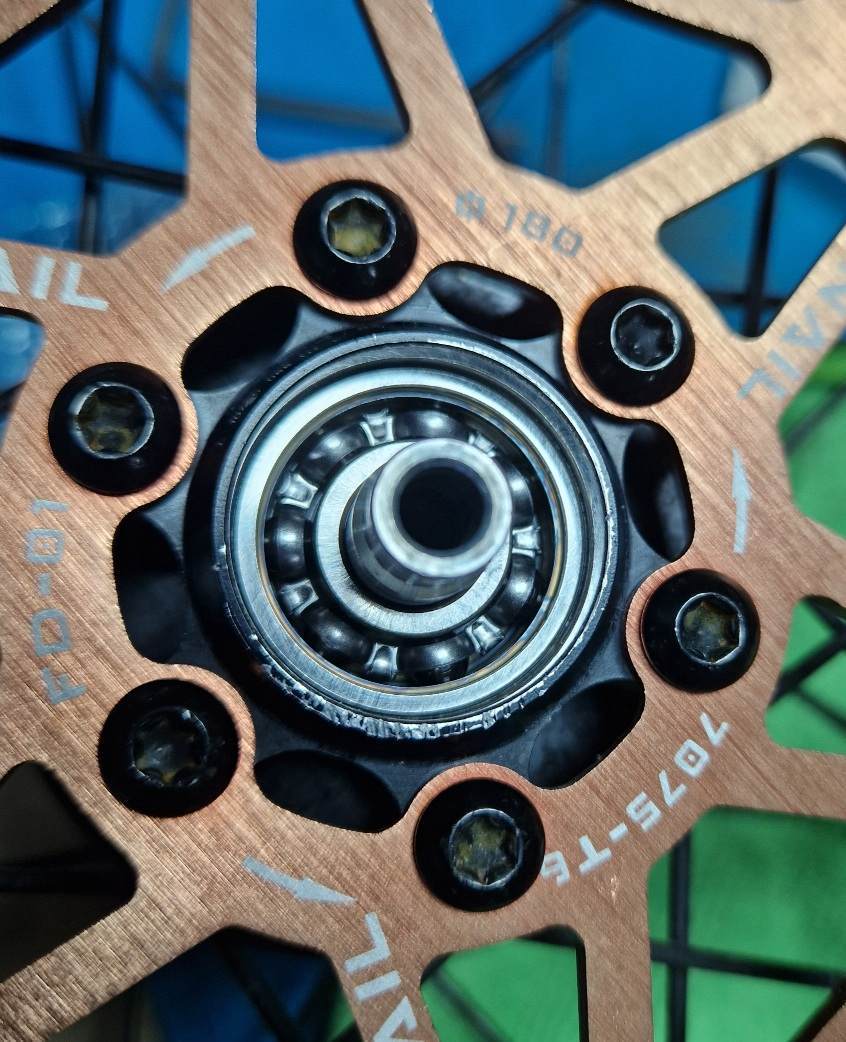

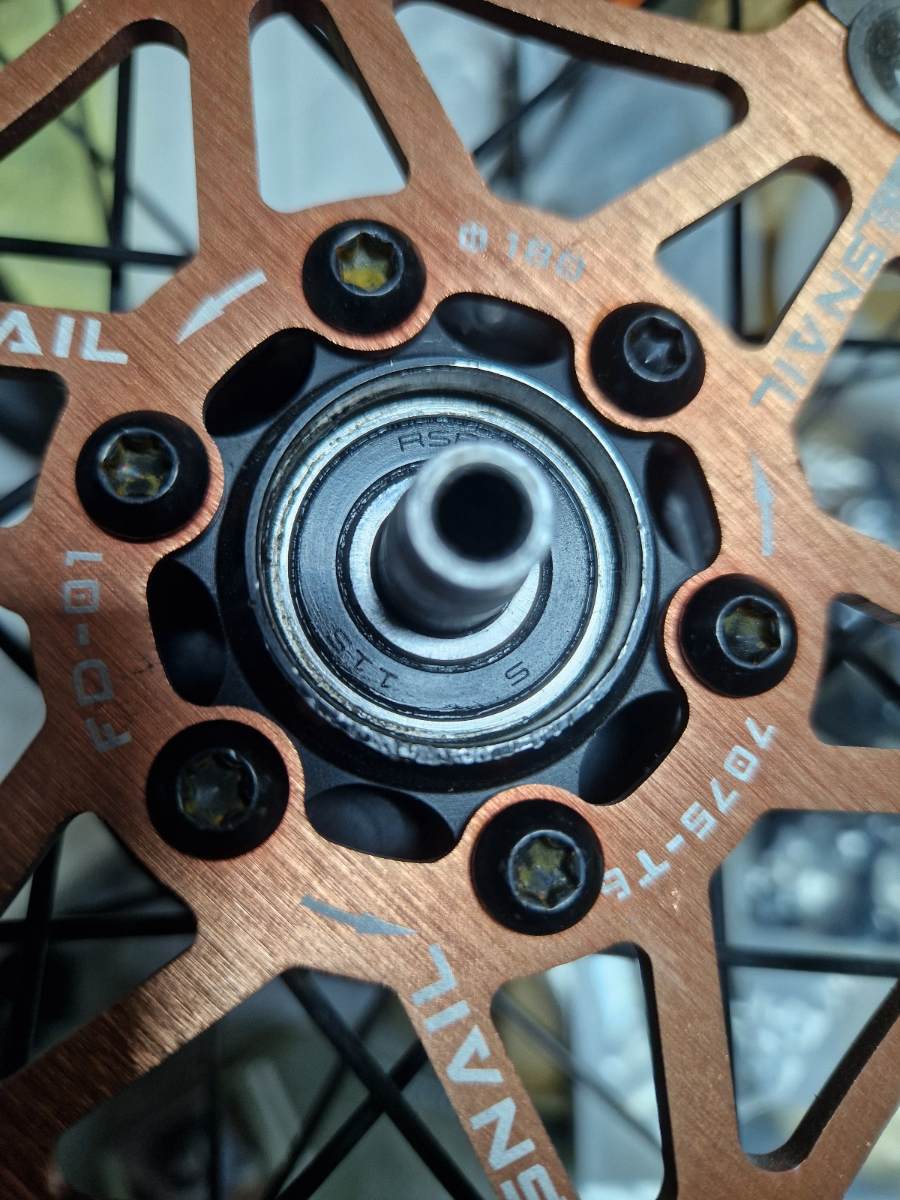

Jak sie zabrać za wyjęcie łożysk?
Troszkę trzeszczą pewnie od nowości nie ruszane.
Smar taki bialy był ale pos spodem rdzawy sie zrobil jak czyscilem
Oznaczenia na deklach to na jednym
RSR 175
A na drugim
RSR 115
Rozumiem ze trzeba wybic oś i pewnie jedno łożysko wyjdzie.
Ktoś coś podpowie
Rower cube ams125 2010r
Zakłada się taki adapterek na oś żeby nie pukać bezpośrednio w nią i się wybija łożysko, raz jedno, potem drugie. Do wciśnięcia nowych na miejsce potrzebna jest prasa, kombinowanie z nasadkami i tłuczenie młotkiem w tej klasy piaście to raczej nie jest dobry pomysł. ALE. Moim zdaniem daj jej szansę. Skoro masz dekielki zdjęte to obficie tam lej odtłuszczacza, wody, dmuchaj powietrzem a potem wciśnij strzykawką dobry smar. To ma szansę się dalej kręcić. Trzaski w środku to raczej brud jest.
  • +1 pomógł 1
Napisano (edytowane)
Myślałem ze z jednej strony uderzając w ośkę wyjdzie z łożyskiem ?
Taki mam zamiar ze wypłukam jeszcze i nasmaruje
.mam niby  jakąś prase tylko ta oś nie wiem w razie czego czy później ustawie ją równo z obu stron.
Nie mogę coś znaleźć filmiku poglądowego
