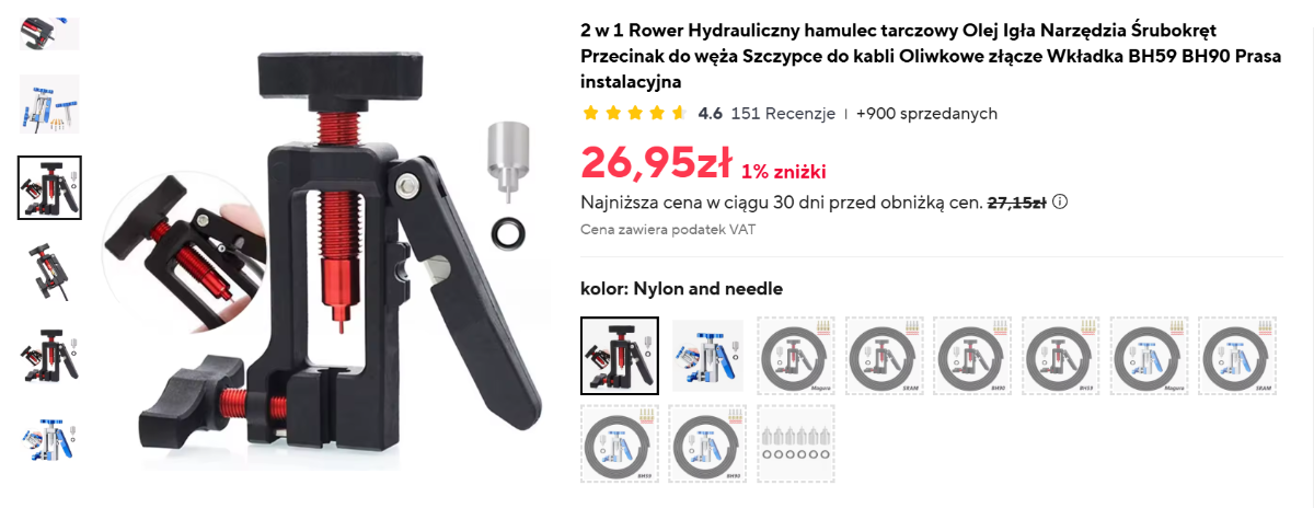

W J-Kit masz wszystko co potrzebne do zakończenia przewodu w zestawie. W zestawach gdzie klamka jest już podłączona bywa różnie - każdorazowo się trzeba dopytać. Od biedy pin z baryłką do przewodu BH90 to 6-7zł. IMO w 90% przypadków przewody, jakie byś nie kupił, będą wymagały skrócenia. To prosta czynność pod warunkiem posiadania odpowiednich narzędzi (na ali w przyzwoitej cenie można nabyć obcinak w komplecie z wciskaczem pinu). Odpowietrzasz tylko od dołu (na górze montujesz lejek a olej tłoczysz strzykawką od dołu), nie trzeba żadnych zacisków na wężyki, nie trzeba nic pompować z góry. Kwestia odpowiedniego wypoziomowania klamki i usytuowania przewodów podczas odpowietrzania).

Czy obcinając nożykiem i wbijając kombinerkami dam radę czy muszę dokupić coś do skracania?
