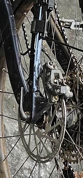

Czy ktoś ma może doświadczenia porównawcze? Planuję przejść z XT 1x12 hyperglide na Di2 XT 1x11 linkglide w moim ebike.
Koszty wzrosną,  bo trzeba będzie hub zmienić czyli koło przepleść. Shimano obiecuje trwałość 4x większą, co byłoby korzystne, bo teraz łańcuch i 3 zębatki zmieniam co 6 miesięcy (ok. 3000km). Pewnie pójdę w hub DT Swiss 350 przy zmianie.
Czy warto się bawić w przejściena linkglide, czy lepiej pozostać przy obecnym hubie 12s HG microspline Shimano FH-MT410-B 32H 12x148 i tylko wymienić przerzutkę?
