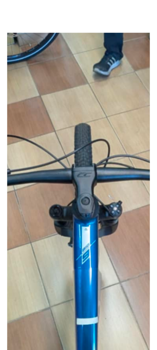

Cześć, szukam rozwiązania na montaż Garmina na mostku z mocowaniem na kapsel. W mojej Merida Big Nine 700 jest on dość specyficzny, dlatego typowe okrągłe nie będą pasować. Zastanawiam się czy jest coś dedykowanego (nie znalazłem) i czy np system od Syncros będzie pasować (czy może jest dedykowany tylko dla kierownic/mostków Syncros). Niestety po rozmiarach nie jestem w stanie oszacować czy będzie pasować:

Odkręć kapsel bez ruszania śrub z boku mostka. Założę się, że tam będzie standardowy okrągły otwór, a ten nietypowy kształt to tylko po to, aby zasłonić z góry rejon śrub. Wątpliwy zabieg estetyczny...?
