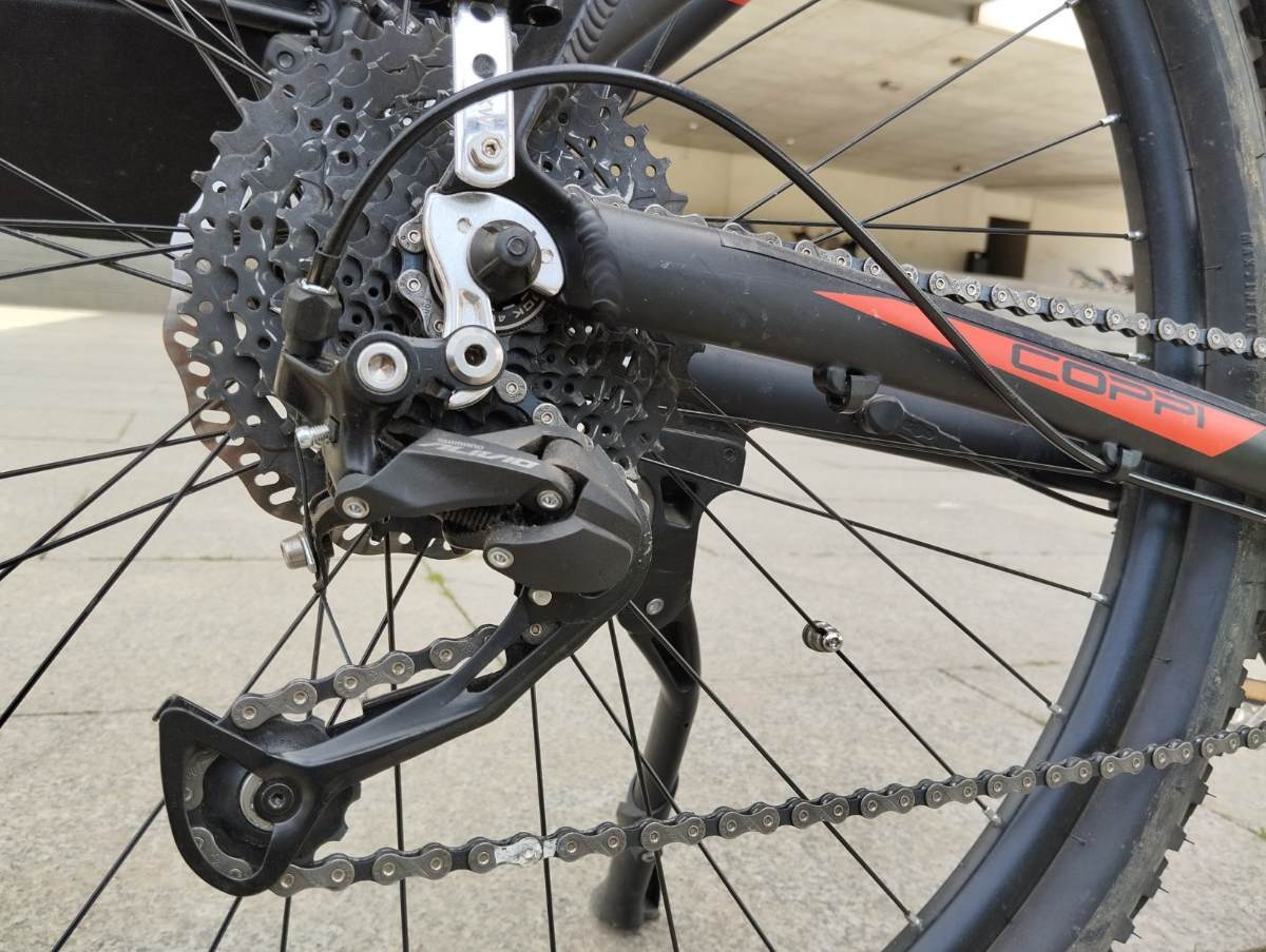

Turysta05 Napisano 3 godziny temu Napisano 3 godziny temu Na temat doboru łańcuchów napisano sążniste artykuły, np. taki: https://roweroweporady.pl/jak-dobrac-dlugosc-lancucha-rowerowego/ , ale najprościej praktycznie: łańcuch skrócić na tyle aby na najmniejszej zębatce wózek przerzutki cofnął się nie więcej niż na foto, wtedy z reguły na pozostałych przełożeniach też będzie dobrze👌 Cytuj
