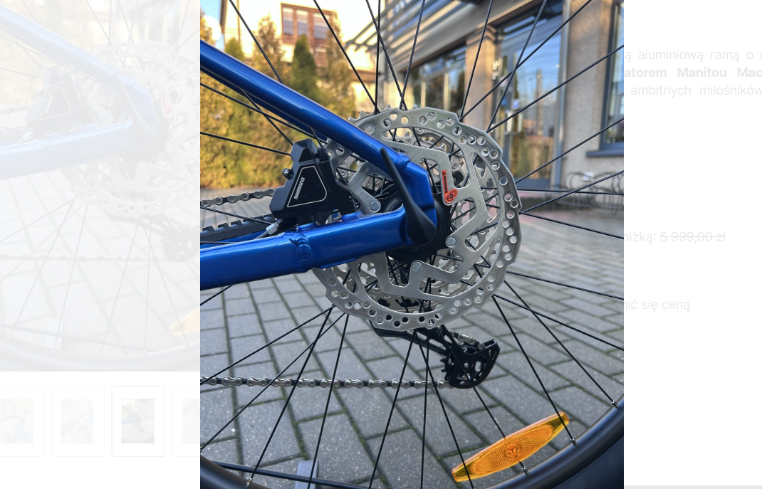

romanpio Napisano 3 godziny temu Napisano 3 godziny temu Cześć, zakupiłem ostatnio Merida Big Nine 700 2025 z poniższym speciem: https://www.merida-bikes.com/pl-pl/bike/4717/bignine-700-25 Fabrycznie zamontowane hamulce mt200. Zakupiłem zestaw klamki/zaciski deore 6100/6200 z nadzieją na fajny upgrade. Niestety okazało się, że zacisk nie wchodzi na tył, po prostu się nie mieści. Dopiero po fakcie ludzie w sklepie mnie o tym poinformowali.... i się wkurzyłem. Szukam teraz opcji jak poprawić hamowanie w tym rowerze? Zastanawiam się czy coś da sama wymiana klamek na 6100, czy będzie różnica. Czy może wymenić wszystko na mt500 (czyli "stare deore") albo m520 (4 zaciskowe). Chyba powinny się zmieścić.... Jestem rozczarowany niemniej obsługą w sklepie, bo pamiętam że przytakiwali mi jak wspominałem o wymianie na deore 6100.... Cytuj
KSikorski Napisano 2 godziny temu Napisano 2 godziny temu Ciężko uwierzyć że zacisk M6100 się nie mieści, skoro ma niższy profil niż MT200. Mógłbyś podesłać zdjęcie? Cytuj
siemalysy Napisano 2 godziny temu Napisano 2 godziny temu (edytowane) Dziwna sprawa, bo model wyższy ma tą samą ramę i hamulce SLX 7100. Jednak mój błąd. Porównując geometrię, to cyferki się nie zgadzają. Edytowane 2 godziny temu przez siemalysy Cytuj
wr81 Napisano 2 godziny temu Napisano 2 godziny temu 44 minuty temu, romanpio napisał: Zakupiłem zestaw klamki/zaciski deore 6100/6200 z nadzieją na fajny upgrade. Co masz na myśli pisząc 6200? - czy chodzi o m6120 4 tłoczkowe? Jaki jest rozmiar ramy? W takich przypadkach to często "show pics or didn't happen".. Cytuj
filipog44 Napisano 2 godziny temu Napisano 2 godziny temu Ktoś już miał dokładnie taki sam problem, że zacisk hamulca M6100 nie mieścił się w ramie: https://youtu.be/I8prJeNo8Jc?si=CGWR7f8UMiihroUj&t=595 (9:55). Ze swojej strony polecam te, co na filmie: Shimano XT M8100, lub nowszy model Deore XT M8200. 1 Cytuj
romanpio Napisano 7 minut temu Autor Napisano 7 minut temu Dzięki @filipog44 za hint. Pytanie tylko czy M8100 gabarytowo są mniejsze niż M6120? Tak w zasadzie myślę, że najpierw mogłem spróbować M6100 (2 tłoczki) gdyć M6120 (4 tłoczki) mogą być rzeczywiście większe. Cytuj
