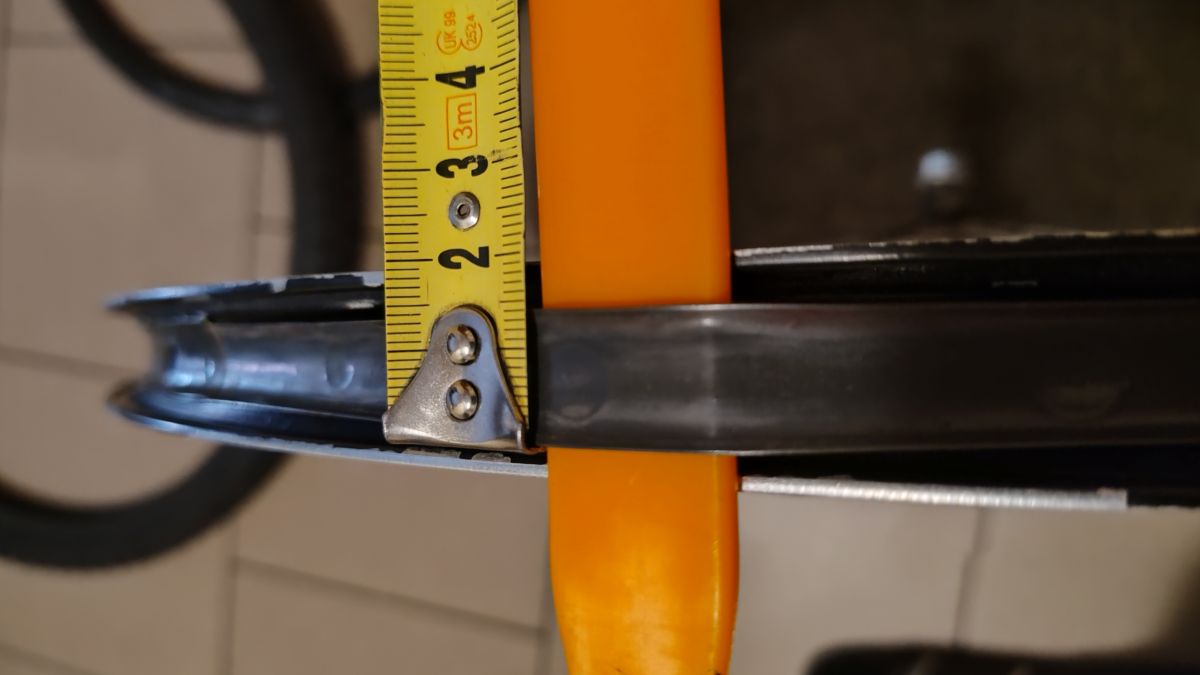

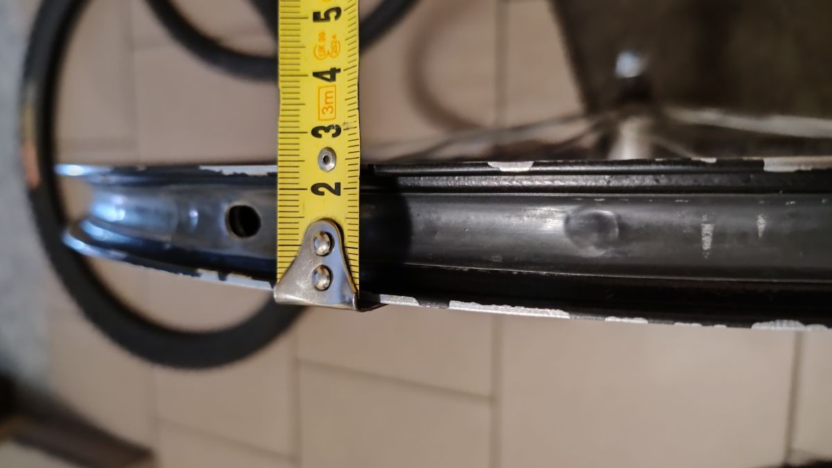

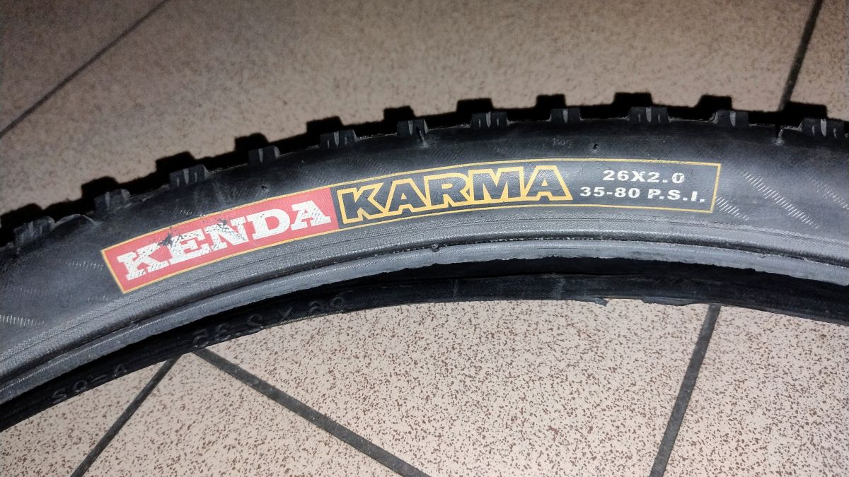

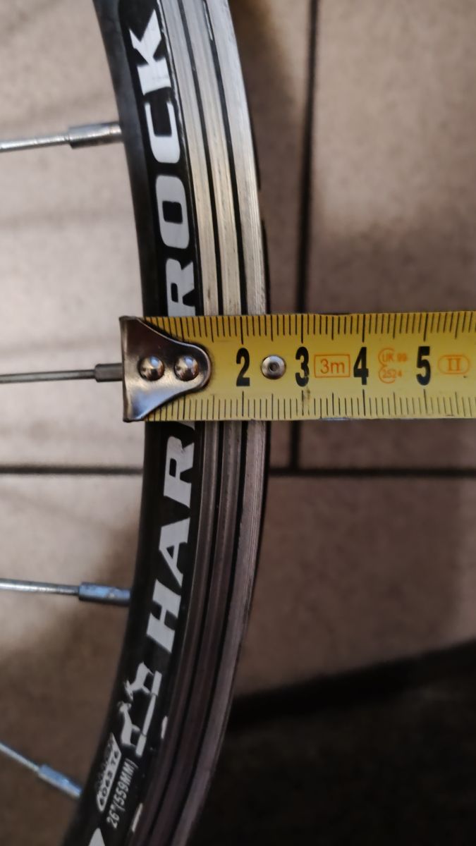

cabanmat Napisano 8 Września 2025 Napisano 8 Września 2025 Dzień dobry, Szukam nowej dętki oraz opaskę obręczy. Proszę o polecenie dętki z wyższej półki, ponieważ miałem w tym sezonie 3 kapcie, jaki najlepiej wybrać rozmiar dętki ? Opona 26" x 2.0 Jaki najlepszy będzie rozmiar nowej opaski ? Wentyl AUTO, najlepiej dłuższy bo obręcz jest stożkowa. Cytuj
chudzinki Napisano 8 Września 2025 Napisano 8 Września 2025 Czy kupisz Conti czy Schwalbe czy Prox to jak będziesz miał pecha na każdej złapiesz kapcia... https://allegro.pl/oferta/detka-26-x-1-75-1-95-2-0-2-125-av-35-mm-prox-11537104272 https://allegro.pl/oferta/ochraniacz-pod-detke-opaska-ochronna-na-obrecz-26-cali-polski-producent-14508991832 Cytuj
StrayRider Napisano 8 Września 2025 Napisano 8 Września 2025 Cytat Proszę o polecenie dętki z wyższej półki, ponieważ miałem w tym sezonie 3 kapcie, W takim przypadku pomyślałbym również o oponie, a w drugiej kolejności o zweryfikowaniu ciśnienia na jakim się jeździ(za małe lub za duże może powodować "kapcie"), bo 3x to już faktycznie pech Opaska, DARTMOOR Ride Your Way Dętka, Schwalbe AV 13 26x1.50-2.50 Cytuj
