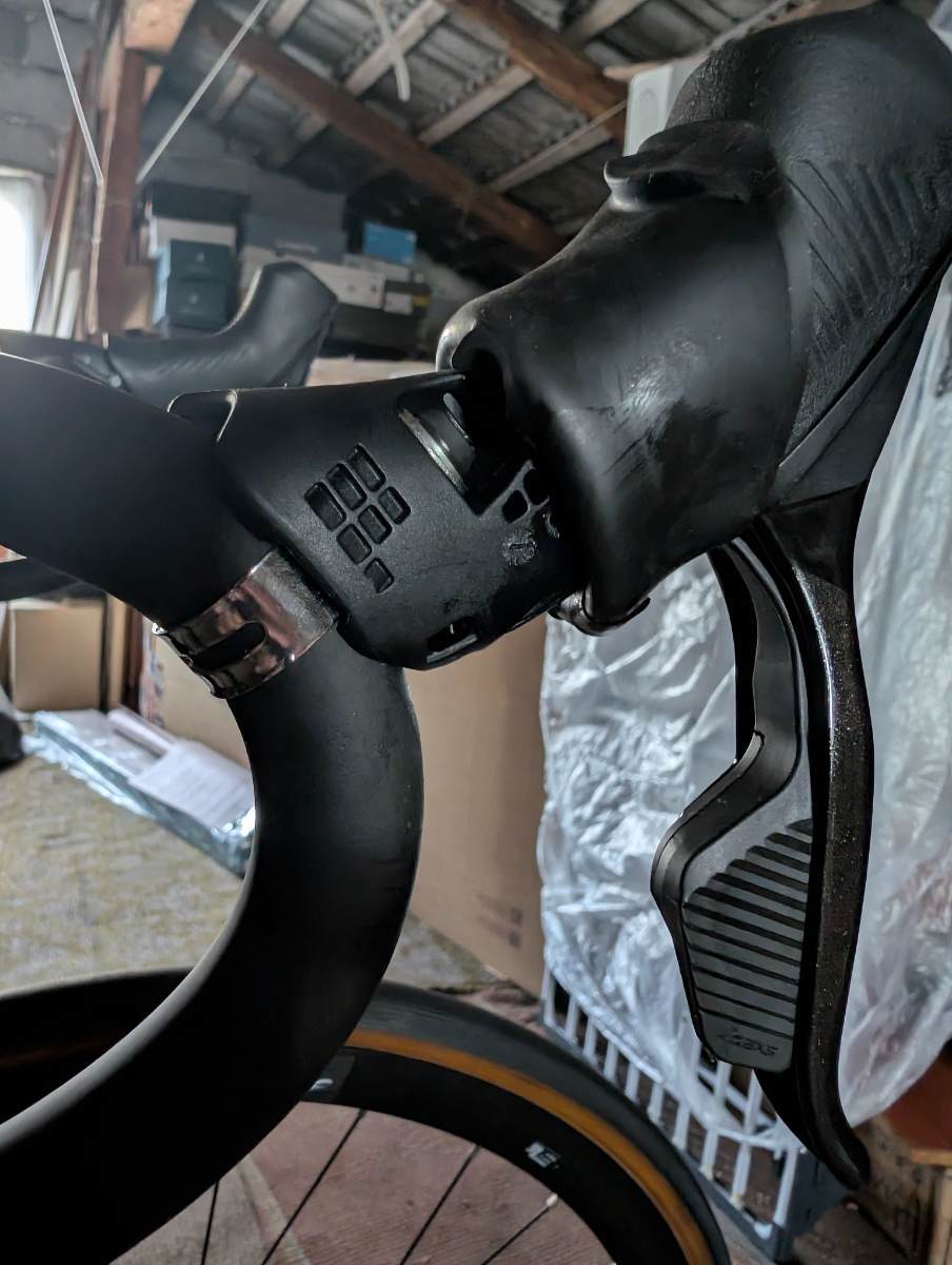

Paul13 Napisano 22 Sierpnia 2025 Autor Napisano 22 Sierpnia 2025 (edytowane) I jeszcze jeden problem się pojawił. Podczas ustawiania klamkomanetki na kierownicy wylansie płyn hamulcowy. Jednak miejsca przy śrubach były suche. Wyciek pojawił się od zewnętrznej strony klamkomanetki Edytowane 22 Sierpnia 2025 przez Paul13 Cytuj
