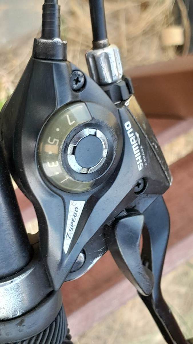

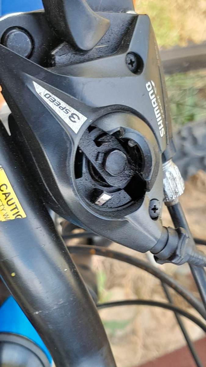

jeszcze raz zwracam się do was z problemem dotyczącym roweru Giant Revel. Pozostał mi jedynie problem z manetką po lewej stronie, na kasetę z przodu. Jest tam ułamany element przez który nie wchodzi największy bieg z przodu. Chciałbym wiedzieć, czy można próbować dokupić coś, co tam brakuje aby to działało normalnie, czy też trzeba kupić całą manetkę. Wysyłam zdjęcia manetki sprawnej i uszkodzonej, dla porównania. Z góry dziękuję za wasze rady.
Masz pewność, że to nie jest tylko kwestia regulacji? Uszkodzenie pokrywy wskaźnika przełożenia (czy nawet samego wskaźnika) nie powinno mieć wpływu na działanie manetki, chyba że jakiś odłamek blokuje mechanizm.
Tak czy inaczej, cała lewa klamkomanetka jest do kupienia za niewielkie pieniądze:
 Klamkomanetka Shimano ST-EF51-L 3x8 czarna + linka - 4713333332330 - 15952801299 - Allegro
