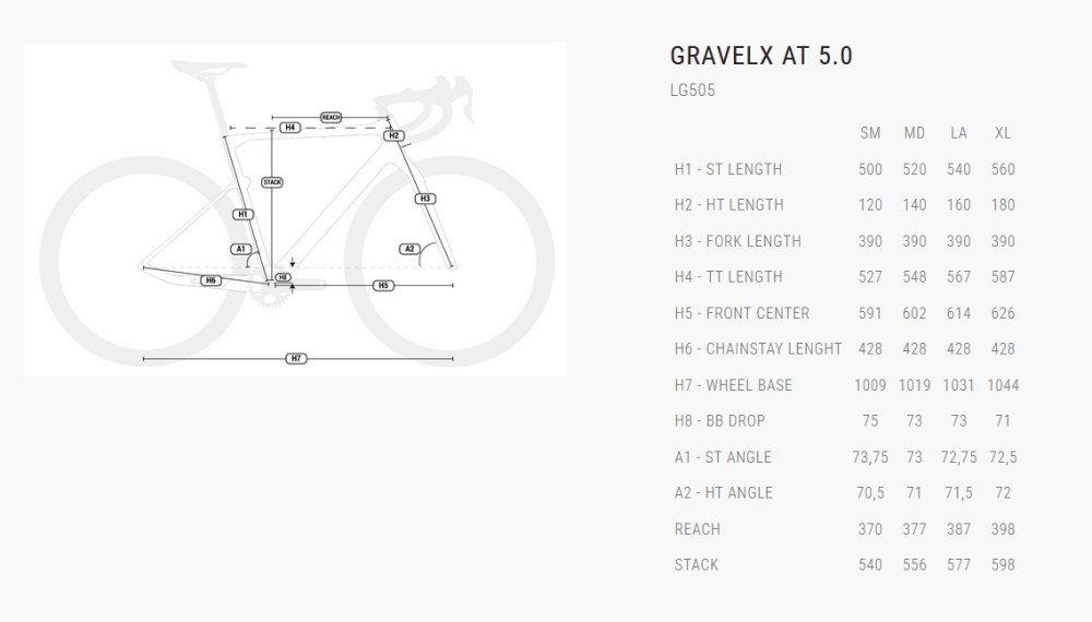

pyndekMTB Napisano 11 Czerwca 2025 Napisano 11 Czerwca 2025 Hej, Poszukuje właściwego rozmiaru dla siebie roweru GRAVELX AT 5.0. Mam 185 cm, przekrok 86 cm. Dopasowując się do rozmiarówki wychodzi mi rozmiar LA. Obawiam się tylko niskiego stacku - że pozycja podczas jazdy będzie mocno pochylowa/sportowa. Co myślicie? Cytuj
Mihau_ Napisano 11 Czerwca 2025 Napisano 11 Czerwca 2025 Cytat Obawiam się tylko niskiego stacku - że pozycja podczas jazdy będzie mocno pochylowa/sportowa. Co myślicie? No będzie. Ale to chyba oczywiste bo rower wybiera się kierując się przede wszystkim jego geometrią więc na pewno byłeś tego świadomy przy poszukiwaniach. Cytuj
Chociemir Napisano 11 Czerwca 2025 Napisano 11 Czerwca 2025 Wysokość ramy to jedno, ale warto byłoby się dowiedzieć ile fabrycznie jest podkładek pod wspornikiem kierownicy - w tym rowerze jest chyba FSA SMR i przy tym mostku często "komin" jest dosyć wysoki. Cytuj
