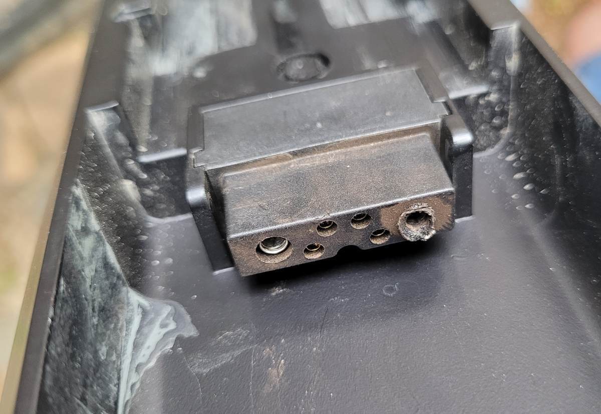

Czy ta wtyczka czasem nie jest przegrzana? Jeśli tak, to obejrzyj też wtyczkę po stronie roweru.
Jeśli baterię da się rozkręcić, to naprawa raczej będzie prosta. Jak masz lutownicę, to pewnie sam dasz radę to zrobić. Jeśli nie to kup taką samą wtyczkę albo komplet nowych wtyczek i daj elektrykowi/elektronikowi do zrobienia.
PS jak można odwrotnie zamontować baterię? :D
Napisano (edytowane)
Zrobiłeś zwarcie odwracając biegunowość i prąd zwarcia stopił część portu?
Zmierz napięcie, czy jest prawidłowe na akumulatorze. Zobacz czy z blaszek w gnieździe cos zostało. Jak coś zostało, możesz je trochę poodginać, żeby miały lepszy styk.
Edytowane przez smw44199
Bateria zamontowana poprawnie powinna się wysuwać do góry, tak wynika ze zdjęć z ogłoszenia. Ja zamontowałem tak, że wysuwa się w dół bo nie było innej opcji w ramie. Wydaje mi się, że właśnie to spowodowało uszkodzenie tego złącza, bo bateria ma lekki luz i się przesuwa góra-dół. Równocześnie dostałem także pomoc od sprzedawcy z ali. Zamówiłem zestaw złącz i może nawet sam to wymienię.
