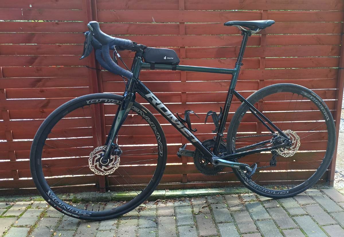

Mihau_ Napisano 23 Maja 2025 Napisano 23 Maja 2025 Cytat W Romecie mam "ustawienia fabryczne" Wrzuć najlepiej zdjęcie jak ten rower "z boku" wygląda. Cytuj
alienusa Napisano 23 Maja 2025 Autor Napisano 23 Maja 2025 Cytat Wrzuć najlepiej zdjęcie jak ten rower "z boku" wygląda. Cytuj
