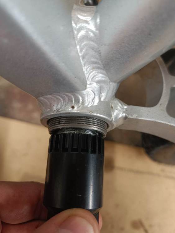

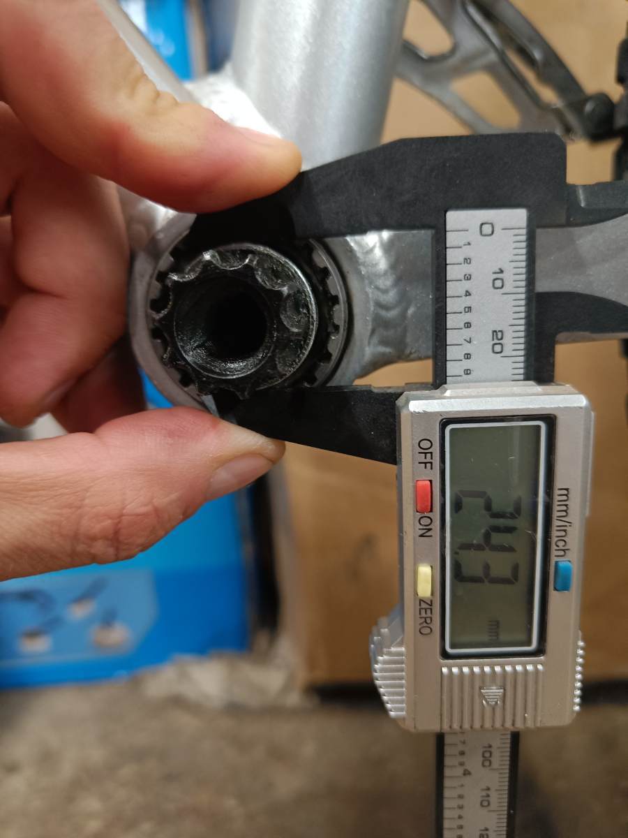

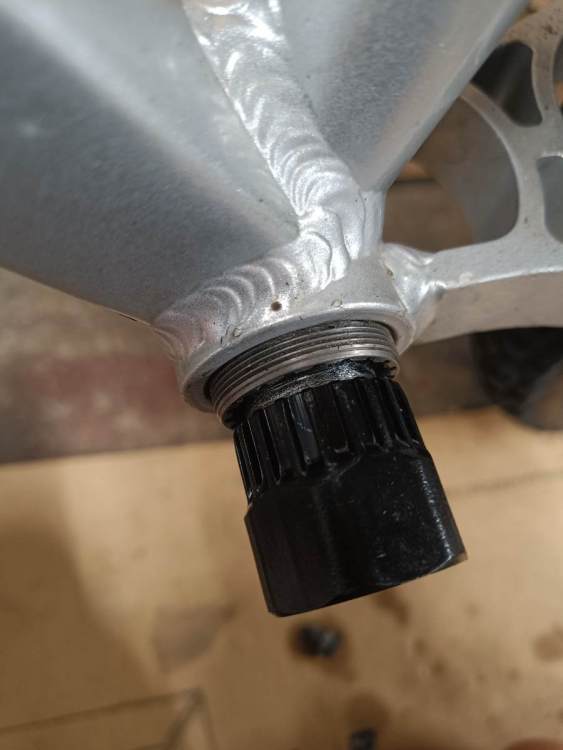

Witam mam problem aby dobrać odpowiedni klucz ponieważ u mnie suport ma ośkę w najgrubszym momencie średnicy 24,3mm a każdy klucz się opiera bo ma 24mm i nie chce dojść do śruby (jak na foto)
Jaki ja klucz potrzebuje? Może ktoś podrzuci linka do allegro z tanim kluczem ?

Dziwne, powinno pasować na styk.
Wyciągnąłem suwmiarkę i zmierzyłem średnicę w swoim bikehand yc-26bb-2a i ja mam średnicę 24,4mm wewnątrz więc teoretycznie powinien wejść z oporem ale wejść.
Proponowałbym kupienie innego klucza, pożyczenie od kogoś klucza innej firmy i sprawdzenie lub wizytę w serwisie rowerowym tam zawsze mają ze dwa klucze tego typu jeden mniejszy jak wszystko idzie zgodnie ze sztuką odkręcania i jeden większy jak trzeba odkręcić jakieś zapieczone suporty i trzeba kombinować może coś podejdzie 🙂
