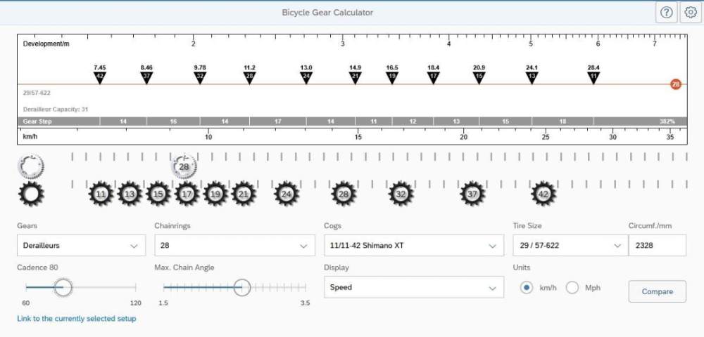

Radek1989 Napisano 18 Kwietnia 2025 Autor Napisano 18 Kwietnia 2025 (edytowane) Dobrze przyjacielu dziękuję za tą cenną radę. Proszę Cię żebyś mi rozjaśnił czy kupując 1x11 albo 1x12 i jadąc asfaltem będę mógł przy takim napędzie jechać normalnie w okolicach do 30km/h? Więcej nie jest mi potrzebne bo nie kręci mnie ściganie się w takich prędkościach? Wiem że w lesie będzie GIT ale tutaj chodzi o ten asfalt czy tam nie zabraknie ew. domyślam się że można przednią zębatkę wymenić na większą typu 34T, 36T tak? I ostatnie jak z trwałością takiego napędu? bo słyszałem że cześciej się ścierają i trzeba wymieniać? Edytowane 18 Kwietnia 2025 przez Radek1989 Cytuj
chrismel Napisano 19 Kwietnia 2025 Napisano 19 Kwietnia 2025 https://www.gear-calculator.com Trwałością bym się nie martwił pod warunkiem regularnej wymiany łańcucha przy 0.5% zużycia. Trzeba kupić przymiar i to sprawdzać. Do normalnej jazdy a nie MTB należałoby założyć zębatkę 36T. Tylko nie wiem czy wejdzie w tylne widełki. Poniżej symulacja dla 28T. Przełożenia są zestopniowane tylko do górskich podjazdów. Cytuj
