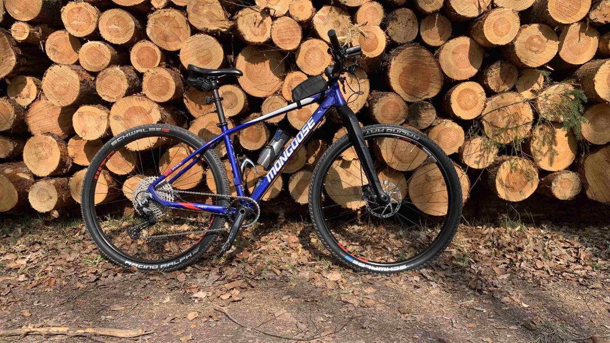

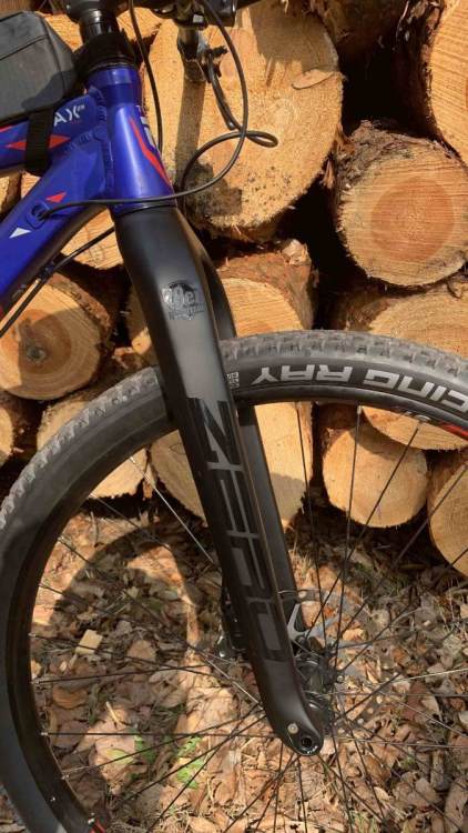

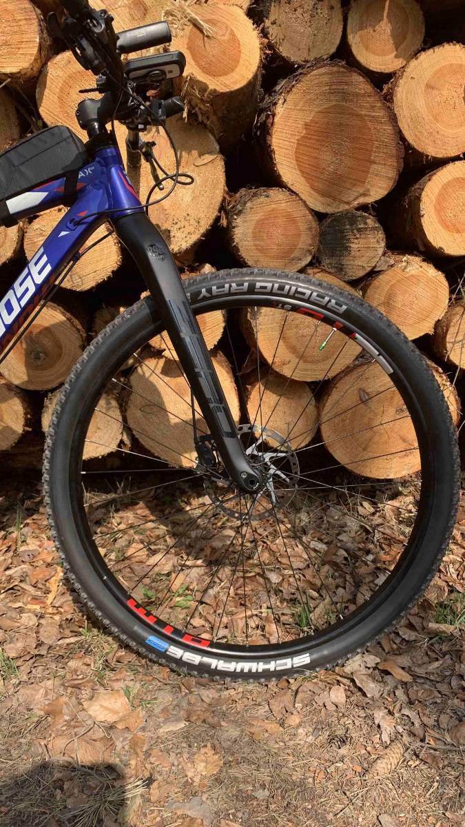

Cześć, zakup tego widelca okazał się strzałem w dziesiątkę, widelec jest świetnie wykonany, podczas montażu nie było żadnych problemów, wygląda naprawdę świetnie (oczywiście rzecz gustu). Zrobiłem pierwszą trasę 60km po lesie i szutrach i wszystko ok. Producent dodaje w zestawie expander. Widelec mnie kosztował 135$ z przesyłką i podatkiem. Przeszedł przez odprawę celną bez opłat celnych. Rower lżejszy o 1,75kg.
Dzięki jeszcze raz @szczupak56
