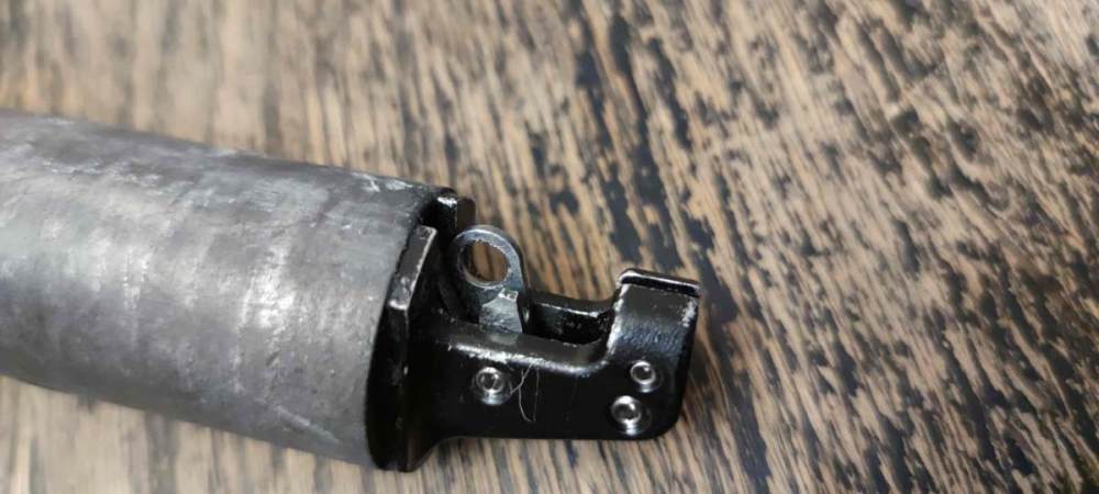

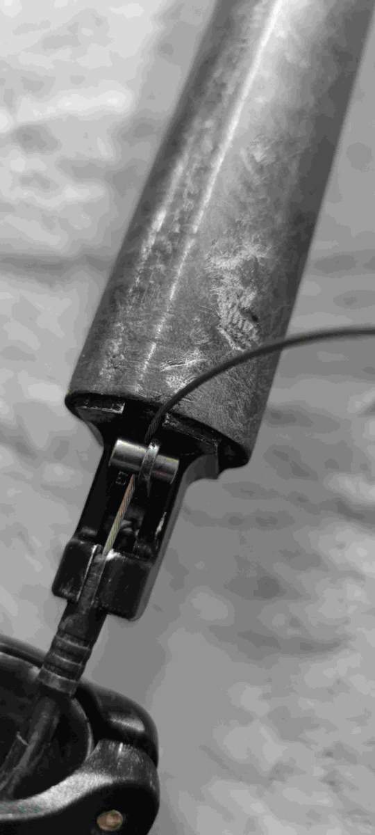

Janusz123 Napisano 22 Lutego Napisano 22 Lutego Witam wszystkich mam problem z suwającą sie baryłką w tej dźwigni w myk myku jak na zdjęciach. Czym to może być spowodowane długość jest w porządku może pancerz jest strasznie pogięty albo ja coś źle wkładam ze 3 godziny z tym walczę myślę nad wymianą pancerza albo na serwis. Cytuj
Semtex Napisano 22 Lutego Napisano 22 Lutego Wygląda na uszkodzenie, ten "ząbek" powinien być minimalnie dłuższy, w twoim wypadku wygląda na ułamany, dlatego brakuje podpory dla baryłki. Mam jedną sztycę z podobnym problemem, musiałem pokombinować z przełożeniem baryłki przez to oczko, i jakoś to działa, nawet całkiem długo już Cytuj
KSikorski Napisano 22 Lutego Napisano 22 Lutego Kto to wiem... Jaka to sztyca, jaka manetka? Czy baryłka jest oryginalna? Dlaczego nadmiar linki nie jest odcięty? Cytuj
Janusz123 Napisano 22 Lutego Autor Napisano 22 Lutego (edytowane) Sztyca kind shock lev ci Manetka KIND SHOCK KGSL linka nie przycinałem bo kombinowałem z długością pierwszy raz to robiłem. Możliwe że kawałek tego metalowego elementu sie ułamał gdzie ta baryłka siedzi ? A baryłka raczej tak ale już nie pamiętam bo mi to w serwisie robili Edytowane 22 Lutego przez Janusz123 Cytuj
KSikorski Napisano 23 Lutego Napisano 23 Lutego W kind shocku jest specjalny przyrząd do ustalania pozycji baryłki względem pancerza, bo po stronie manetki regulacja jest symboliczna. Cytuj
Janusz123 Napisano 23 Lutego Autor Napisano 23 Lutego Już wiadomo oco chodzi pewnie jak wkładałem tam imbus by poruszać tym mechanizmem to lekko to naruszyłem i sie ułamało ehhh. Znalazłem takie coś na internetach Kind Shock Multiple Link i to jest to albo druga opcja. Jak montowałem linkę odwrotnie ta główka linki była na dole to trzymało tylko nie mam manetki do której mogę przykręcić samą linkę. Znacie może jakieś tanie manetki z możliwością przykręcenia samej linki u góry a główka będzie siedzieć na dole czy dać sobie spokój i oddać na serwis albo nowa sztyca ale trochę szkoda Cytuj
marcin_ostrów Napisano 23 Lutego Napisano 23 Lutego Chyba toto https://www.velondo.pl/accell-dzwignia-zwalniajaca-dla-lev-integra-2021-ragei.html Cytuj
Janusz123 Napisano 23 Lutego Autor Napisano 23 Lutego Godzinę temu, marcin_ostrów napisał: Chyba toto https://www.velondo.pl/accell-dzwignia-zwalniajaca-dla-lev-integra-2021-ragei.html Dokładnie tylko czy ja to sam zamontuje oto jest pytanie. Myślę nad kupnem nowej manetki do której będę mógł bezpośrednio przykręcić linkę a tą końcówkę linki wcisnąć w ten wichsjster tak niby się trzyma Cytuj
KSikorski Napisano 23 Lutego Napisano 23 Lutego Tam jest ułamany jeden pazur i bez jego wymiany na nowy to będzie działać tylko na słowo honoru. Wymiana tego pazura jest prosta i nie wymaga rozkręcenia sztycy, ale jeśli nie czujesz się na siłach to po prostu oddaj do serwisu, ale takiego który ma dostęp do części kindshocka. Aktualnie nie ma dystrybutora na Polskę, ale czeski dystrybutor z Pragi wysyła bez problemu i dobiera po numerze seryjnym. Cytuj
Janusz123 Napisano 23 Lutego Autor Napisano 23 Lutego No rzeczywiście udało mi sie go wyciągnąć i myślę samemu też zamontuje. Dzięki wielkie za rady te forum jest naprawdę nieocenione a już myślałem że rozwaliłem sobie sztyce odczuwam teraz wewnętrzny spokój i ide na rower dzięki wielki Cytuj
