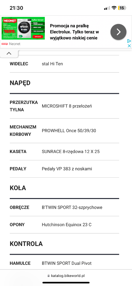

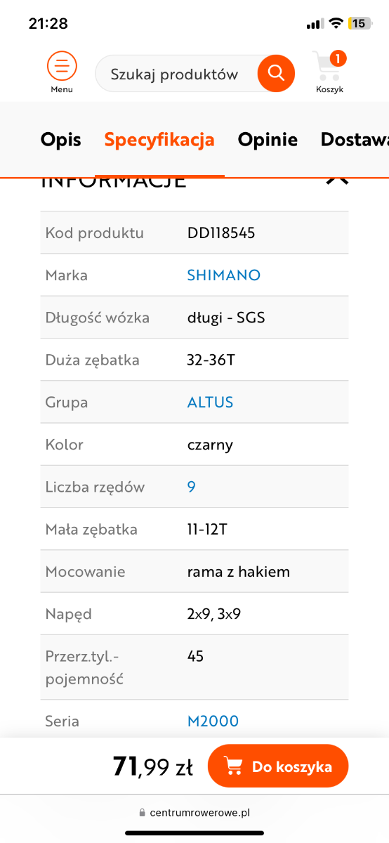

ukasz1717 Napisano 2 Lutego 2025 Napisano 2 Lutego 2025 Witam Wszystkich mam dylemat otóż taki że planuje zakup przerzutki Shimano Altus RD M2000 do roweru szosa/gravel , tylko nie chce wymieniać aktualnych Klamkomanetek Microshift czy to zagra jakoś razem ? Rower Btwin Triban 500 3/8 Cytuj

kaido2 Napisano 3 Lutego 2025 Napisano 3 Lutego 2025 Klamki w tym tribie to Micronew R8 w starym standardzie Shimnano HG SIS, a wiec wszystko co jest w tym standardzie będzie działało. Łączyłem je z już z nie najnowszymi przerzutkami Tourney, Alivio, Altus, Sora i starymi TZ-tami. Gość szuka alternatywy, bo decathlon za tą przerzutkę sobie winszuje, a na Alli za tą RD492 wołają miliony Cytuj
Rafał87 Napisano 3 Lutego 2025 Napisano 3 Lutego 2025 To jeszcze dla sprostowania kaseta podana w specyfikacji z pierwszego posta to sunrace zakres12-25, altus ma podaną dużą zębatkę w przedziale 32-36T. Lepiej chyba szukać clarisa, sora, Cytuj
kaido2 Napisano 3 Lutego 2025 Napisano 3 Lutego 2025 Sora z krótkim wózkiem ogarnia mi 32T , natomiast z tymi klamkami z braku laku miałem wrzuconego b'twina mega36 i nie było problemu z obsługą ośki (11T) . Teoretycznie bo szosa, niech wrzuci szosową, a praktycznie to co mu kwotowo podpasi. Cytuj
