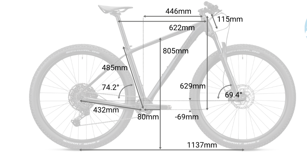

keltu Napisano 7 Stycznia 2025 Napisano 7 Stycznia 2025 (edytowane) Kierownik 182 cm przekrok 85 z racji że nie ma się gdzie do nich przymierzyć co myślicie raczej 18 czy 20 cali ich kalkulator po przekroku sugeruje 19" geometria wygląda tak: 18" 20" Edytowane 7 Stycznia 2025 przez keltu Cytuj
stefan222 Napisano 7 Stycznia 2025 Napisano 7 Stycznia 2025 Ja kupiłem 18 cali i jest dla mnie ok. Mam 176 cm i 82 przekrok. Cytuj
TheJW Napisano 7 Stycznia 2025 Napisano 7 Stycznia 2025 Typowy przypadek, gdzie musisz odpowiedzieć sobie na pytanie, jak będziesz jeździł. Do bardziej sportowej, agresywniejszej jazdy raczej ichniejsze 18", do wygodnego bujania się po lesie 20". Przy tym samym wzroście mam 2cm większy przekrok i porównując geometrię do mojego Scale wziąłbym 18", szczególnie przy 2cm mniejszym przekroku, bo wtedy nie trzeba będzie tak mocno wysuwać sztycy. 20" będzie chyba za bardzo wyciągnięty, aczkolwiek jak w pierwszym zdaniu - co kto lubi. Cytuj

Mod Team KrissDeValnor Napisano 7 Stycznia 2025 Mod Team Napisano 7 Stycznia 2025 Wskazanie na 20" - w praktyce podsiodłówka miałaby 50 cm, więc jest to niecałe 19.5" @TheJW Przecież ta 18 -tka jest jak mój 17", a nie 19", który zdaje się posiadasz... Cytuj

TheJW Napisano 8 Stycznia 2025 Napisano 8 Stycznia 2025 Do takiej jazdy jak piszesz 20" powinien być OK. @KrissDeValnor wrzuciłem sobie to w porównywarkę, jest łatwiej niż zezować między tabelkami. 18" wydaje się faktycznie mniejszy niż mój, ale pisałem o nim pod kątem jazdy bardziej sportowej i mniejszego przekroku u @keltu Cytuj
Mod Team KrissDeValnor Napisano 8 Stycznia 2025 Mod Team Napisano 8 Stycznia 2025 18" jest jak 17" w Scale. Cytuj
