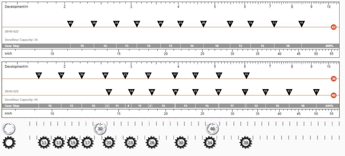

some1 Napisano 24 Kwietnia Udostępnij Napisano 24 Kwietnia Bez przesady z tym dobieraniem idealnego biegu. Roam 0 i Roam 1 mają identycznie stopniowane kasety, odstępy między poszczególnymi biegami będą takie same, co najwyżej dziury wypadną przy innej prędkości. Dodatkowo 2x10 w tej kombinacji niemal idealnie dubluje przełożenia na blacie i młynku, w praktyce jest tam jest 13 unikalnych biegów, nie 20. To co w tym rowerze daje napęd 2x to zakres przełożeń, dodatkowe pół biegu po twardej stronie, i półtora biegu po miękkiej. Oczywiście można kupić trochę ciaśniej stopniowaną kasetę rezygnując z dużego zakresu przełożeń, ale cudów nie będzie. 2 Cytuj Odnośnik do komentarza Udostępnij na innych stronach More sharing options...
Xcmer Napisano 24 Kwietnia Autor Udostępnij Napisano 24 Kwietnia @some1 czyli jest tak jak mówił, warto wziąć Roam 0 skoro cena ta sama Cytuj Odnośnik do komentarza Udostępnij na innych stronach More sharing options...
Mihau_ Napisano 25 Kwietnia Udostępnij Napisano 25 Kwietnia Tak ci tylko podpowiem, że o wiele łatwiej i taniej przerobić 2x na 1x niż odwrotnie 1 Cytuj Odnośnik do komentarza Udostępnij na innych stronach More sharing options...
