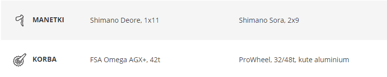

Artur85 Napisano 19 Kwietnia 2024 Napisano 19 Kwietnia 2024 Żeby jeszcze Ci zamieszać dodam, bo chyba nie do końca wyłapujesz różnicę w napędach. Napęd w AR1 czyli Sora to 2x9 napęd typowo szosowy z dużą korbą pozwalającą na szybszą jazdę (oczywiście jeżeli będzie czym kręcić). Deore w AR2 to napęd 1x11 wygodny bo jednorzędowy ale o mniejszej rozpiętości. Jeżeli zamierzasz bić rekordy prędkości to sora będzie do tego celu lepsza.
Bob23 Napisano 19 Kwietnia 2024 Autor Napisano 19 Kwietnia 2024 Czekaj, czekaj bo zamieszałeś mocno. W AR1 jest Deore właśnie, a w AR2 Sora.
Artur85 Napisano 19 Kwietnia 2024 Napisano 19 Kwietnia 2024 Rzeczywiście pomyliłem numerki, ale nie zmienia to faktu różnic. Czyli tańszy ma "szybszy" napęd, czy lepszy to już kwestia tego co kto potrzebuje. Prosta grafika obrazująca różnice

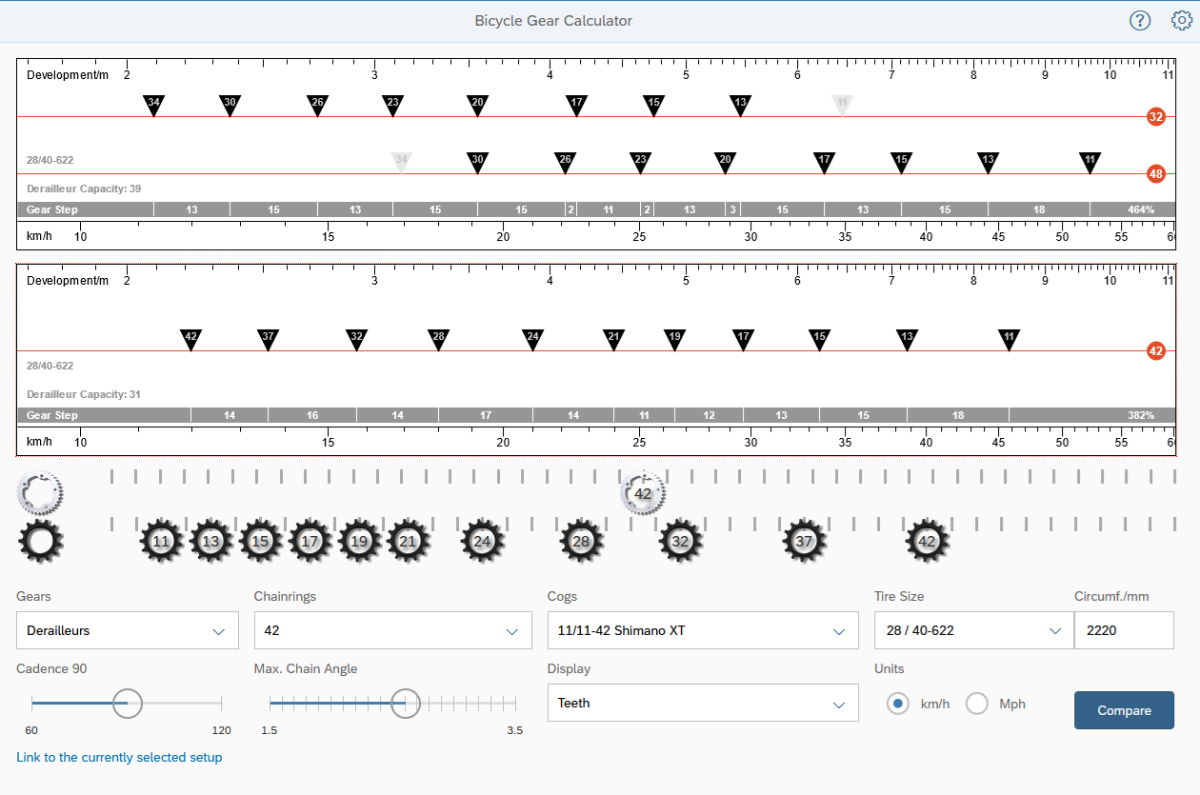

cincin27 Napisano 19 Kwietnia 2024 Napisano 19 Kwietnia 2024 To ja dorzucę od siebie żeby bardziej namieszać. AR1 ma korbę na łożyskach zewnętrznych a AR2 korbę na kwadrat. Musisz się zastanowić jak często jeździsz na największej tarczy z przodu i najmniejszej z tyłu, bo ja akurat tylko z górki. Porównanie rozpiętości tych 2 napędów, w zasadzie to tracisz tylko to przełożenie 48-11
Bob23 Napisano 19 Kwietnia 2024 Autor Napisano 19 Kwietnia 2024 Aktualnie największy z przodu czyli 3 i najmniejszy z tyłu czyli 7 wrzucam tylko jak się rozpędzę z górki. Wtedy przechodzę bezpośrednio z 2/7 na 3/7 i osiągam prędkość chwilową ok 40km/h.
cincin27 Napisano 19 Kwietnia 2024 Napisano 19 Kwietnia 2024 Kwestia liczby zębów, ale jak 3 z przodu to raczej 48 a z tyłu to zależy ile biegów. Tak czy inaczej ten napęd 1x też by Ci starczył.

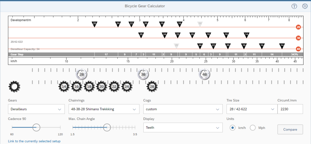

Bob23 Napisano 19 Kwietnia 2024 Autor Napisano 19 Kwietnia 2024 Wg aktualnych ofert Kross Evado 2.0 ma takie przełożenia: Pod górki podjeżdżam 38-22 lub 20, po płaskim głównie 38-16. Z 28 z przodu nie korzystam wcale, 48-14 z górki, 48-16 i potem 38-14 jak wytracam prędkość z górki. Dopiero po tym schemacie zauważyłem, że mógłbym jeździć ciągle na zakresie od 48-24 do 48-14 bez konieczności zmieniania tarczy z przodu.
