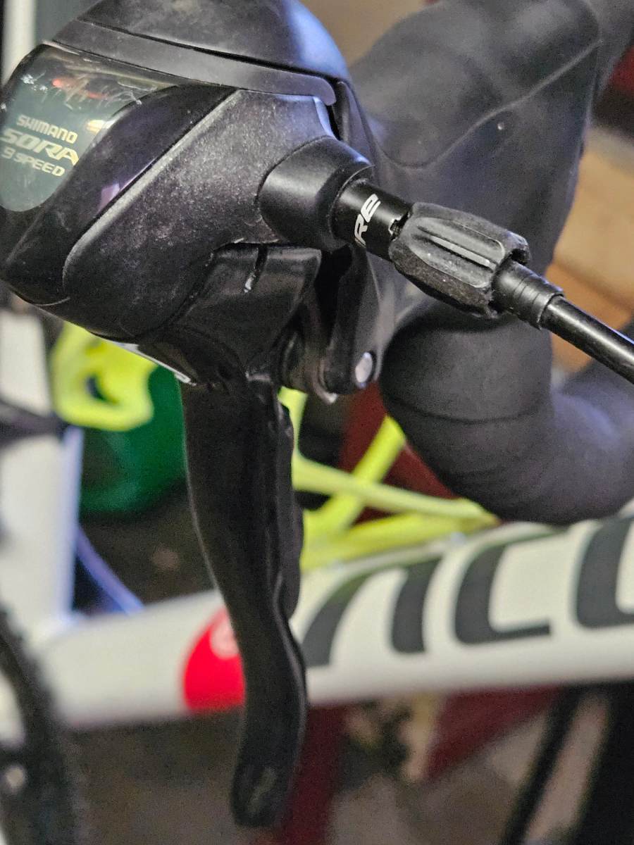

Witam. Mam jakiś stary typ klamko-manetek Sora -linki od przerzutek wychodzą na bok od  wewnętrznej strony  . Przy wyjściu linki z klamki jest taka tulejka z gwintem w środku do której jest wkręcona śruba regulująca napinanie linki. I ta tulejka jest chyba urwana ponieważ kręci się przy obracaniu śrubą od napinania linki. Czy wie ktoś jaki to jest model , oprócz tego że jest to Sora.
Tu z białym napisem jak baryłka. To jest akurat dobre na tylnej klamce. A na przedniej jak kręcę baryłką to ta tulejka też się kręci . W tym jest gwint od śruby tak że musi to być.

Poważnie? No to albo on kombinował albo nie wiem. Czyli tam nie ma regulacji na śrubie ? To wywalić to?  A jaki to jest model tej manetki? Bo nic tam nie pisze.

sora 3500
ale jak tak patrzę na zdjęcia w sieci to jedne mają te baryłki a inne nie
z tyłem akurat nie ma problemu bo masz baryłkę przy przerzutce
a jeśli chodzi o przód - nie masz baryłki na oporze pancerza pod skośną rurą?
  W dniu 3.03.2024 o 16:16, Mihau_ napisał:
Nie wiem co tam masz wsadzone ale gwarantuję, że nie powinno tam tego być.
Rozwiń
To, co tam jest wsadzone to zapewne coś takiego:
Regulatory JAGWIRE Rocket do naciągu linki przerzutki BSA035 ALU - BSA035 - 14750602342 - Allegro.pl
Nie każda rama ma przelotki ze śrubami do regulacji, nie każda tylna przerzutka ma baryłkę (np. ktoś może chciał użyć przerzutki mtb XT 770 z klamkomanetką szosową, by obsługiwać większe kasety i mieć trwałą przerzutkę), więc użycie takiego gadżetu jest jak najbardziej uzasadnione w pewnych przypadkach.
Ten regulator siedzi w klamkomanetce na wcisk i po prostu podczas regulacji czasem trzeba przytrzymać tą wewnętrzną tulejkę, by całość się nie obracała, gdy kręcimy samą baryłką.
  • +1 pomógł 1
Dokładnie to jest to. Muszę to kupić bo śruba jest krzywa. Nie mogę wyregulować przedniej przerzutki łańcuch ociera o przerzutkę. Dziękuję. P.s.Już myślałem ,że będę musiał całą klamkę wymieniać.
