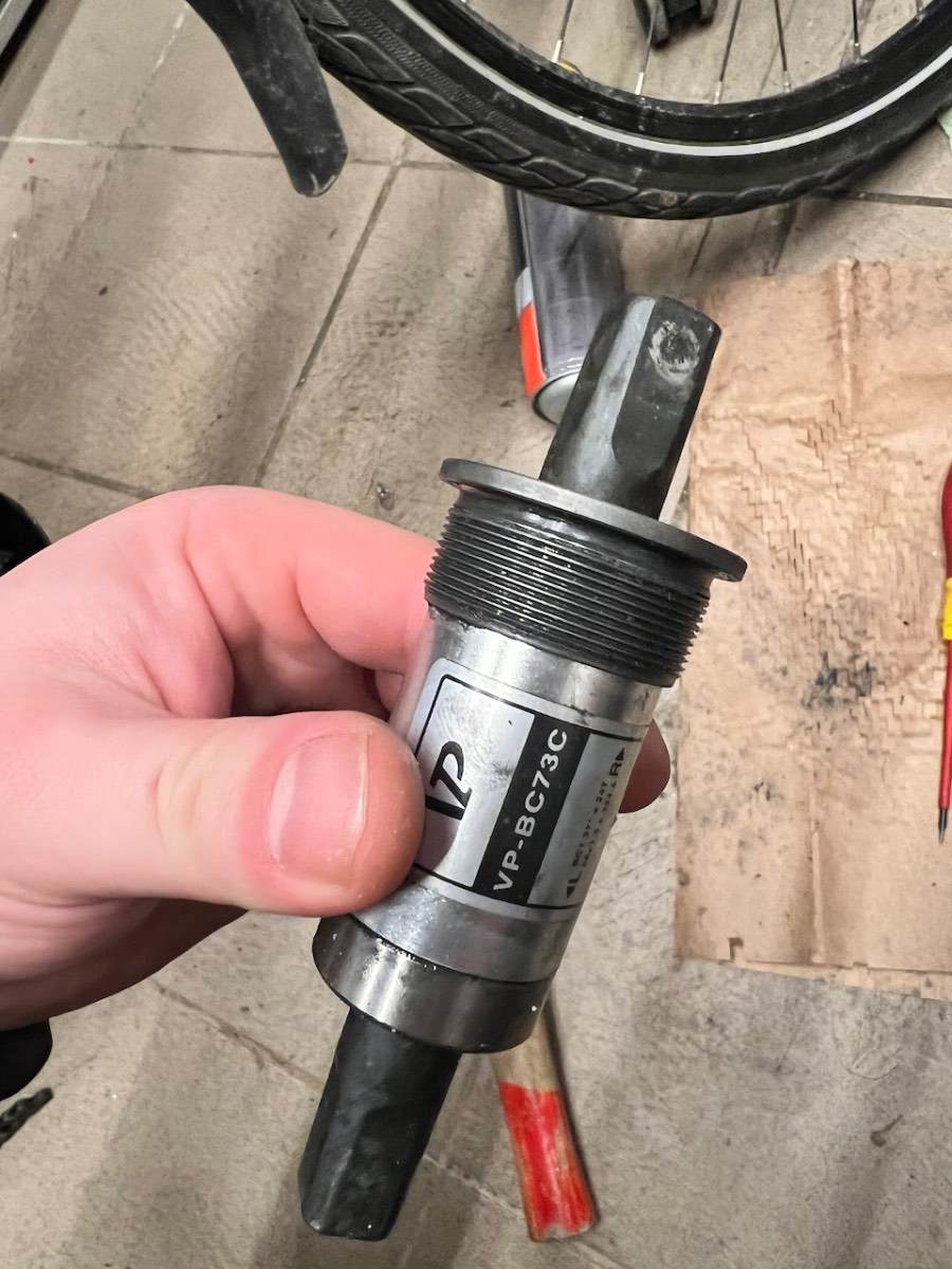

Okej, trochę mi się problem zrobił ale opisze go dokładnie i będę podpierał fotkami.
Stary suport był taki jak na zdjęciu (1)

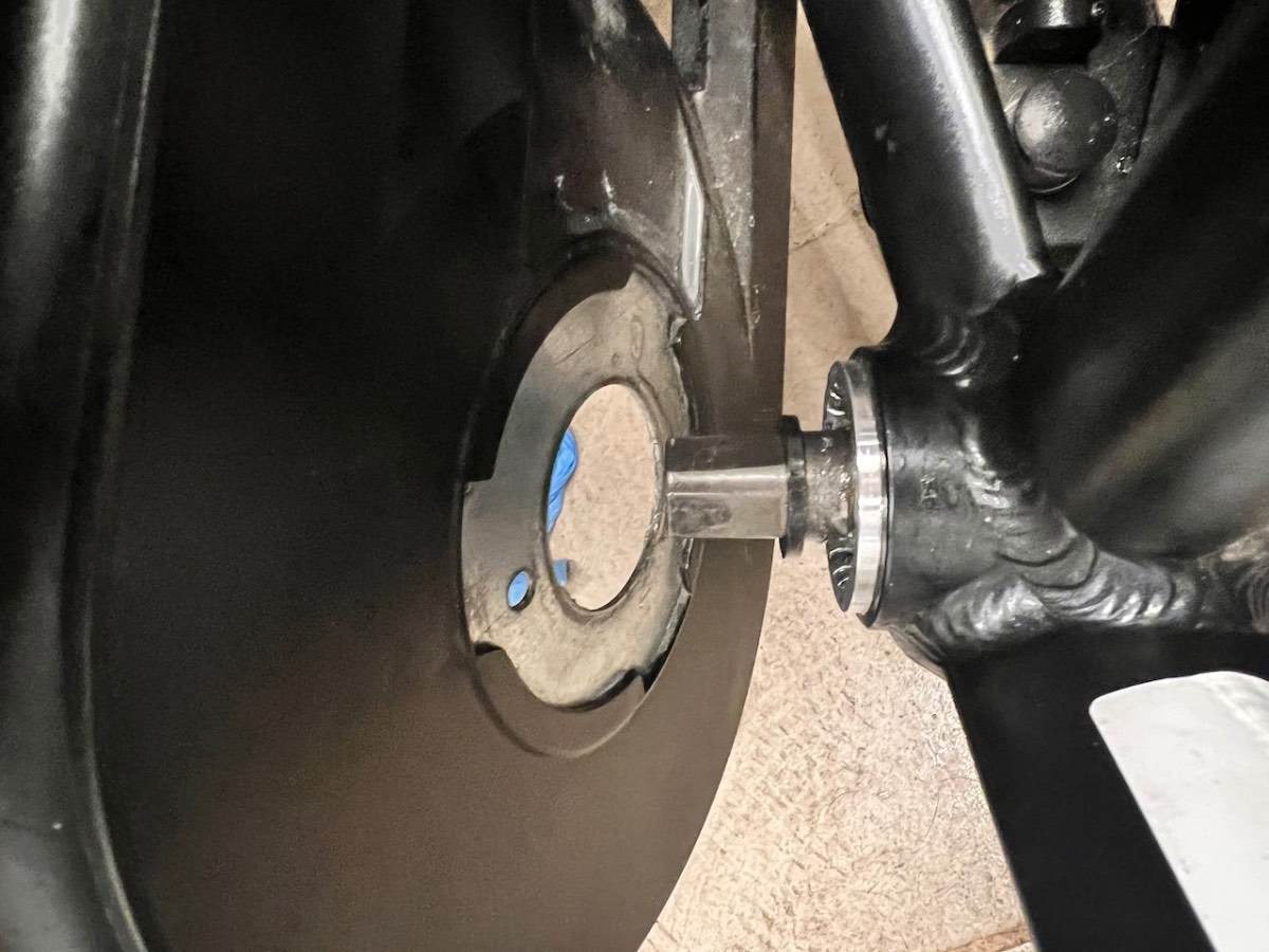

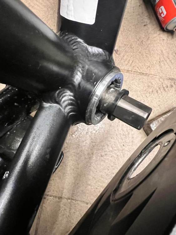

Przy wykręcaniu starego suportu wypadła mi podkładka o grubości 1 mm z okolic prawej strony, przy korbie a dokładnie przy oryginalnej osłonie łańcucha, dokładnie takiej samej jak na zdjęciu wyżej z rowerem.
Problem jest taki, że po zamontowaniu nowego suportu, osłona lata przy prawej stronie suportu, jak by nie był dociśnięty mimo dokręconego suportu jak i korby na osi suportu.

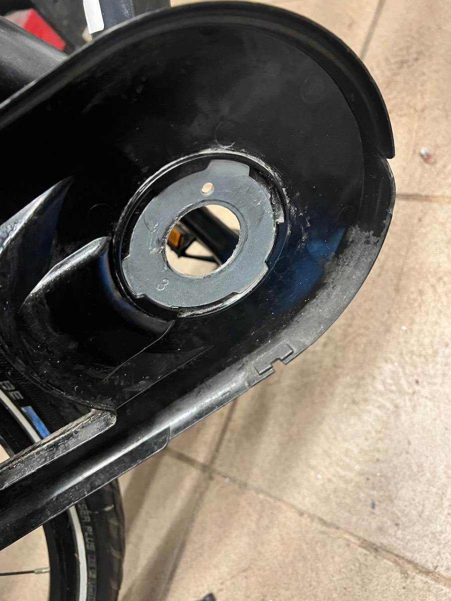

Ta osłona w środku ma kawałek blachy (2) który idzie na oś suportu i się zastanawiam czy - nie powinna ona być między mufą a prawą częścią suportu ,wtedy była by sztywna i przymocowana ?
Niestety przy demontażu starego suportu oraz osłony łańcucha nie zwróciłem uwagi jak ona była przymocowana 😔
Tak jest, pod miskę suportu. Gdzieś się już z taką osłoną spotkałem. Tylko przed ostatecznym dokręceniem prawej strony musisz tą blachę ustawić w odpowiedniej pozycji, tak by osłona łańcucha weszła na te trzy wypusty, a po przekręceniu do pozycji docelowej się na nich mocno trzymała.
Niby ten oryginalny był 124,5 mm a ten nowy Shimano ma 123 mm ,myślałem że to z tego powodu ale to zaledwie półtora mm różnicy .
pytanie co z tą podkładką 1mm - gdzie ją założyć ?
