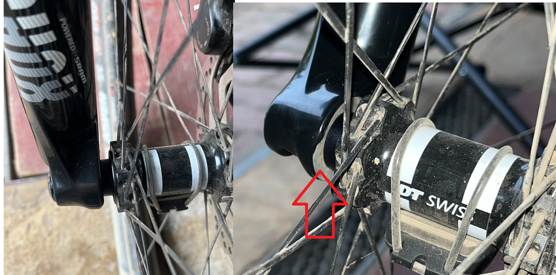

Michal2008 Napisano 30 Września 2023 Napisano 30 Września 2023 Cześć, mam koło przednie ze sztywną osią z adapterem pod amortyzator qr, dziś zamontowałem amortyzator ze sztywną osią, wyciągnąłem adapter pod qr i zamontowałem koło. I teraz moje pytanie czy tak może być czy są potrzebne inne endcapy? Średnica obecnych endcapów jest za mała?
Dokumosa Napisano 30 Września 2023 Napisano 30 Września 2023 Wszystko jest ok. To co pokazujesz to miejsce na ew. piastę z end-capami TorqueCaps, że niby bardziej usztywnia skrętnie widelec. Niemniej szkoda na to każdego grosza.
