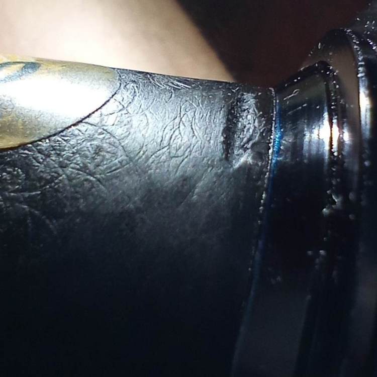

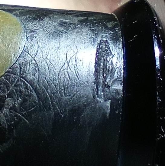

Witajcie,
Dzisiaj wyjąłem widelec karbonowy z rurą także z karbonu i zauważyłem uszkodzenie pod dolnym łożyskiem rury sterowej.
Nie wiem jak to powstało ale bardzo mnie to zmartwiło. Stery były dobrze skręcone bez luzu.
Zobaczcie czy z takim widelcem można jeździć bo mam poważne obawy. Wygląda to na wykruszenie - ale ono jest na wysokości dolnego łożyska.
Nie widać pęknięcia ani w  otworze ani obok.

Lepiej jakiś klej dwuskładnikowy ponieważ zawiera już wypełniacz który pozwala formować masę w wypełnieniu.
Zamów od razu pigment do żywicy bo kleje są z reguły jasne chyba że znajdziesz czarny.
Nie próbuj wypełnić ubytku na raz, zaaplikuj, poczekaj aż stwardnieje zeszlifuj nadmiar, potem kolejny raz aż do skutku.
